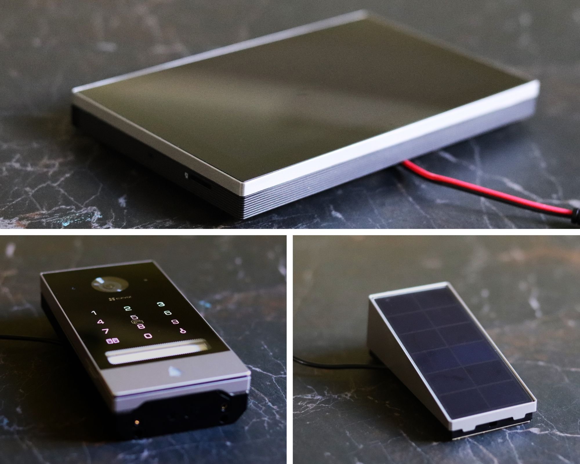

Un moniteur de contrôle tactile

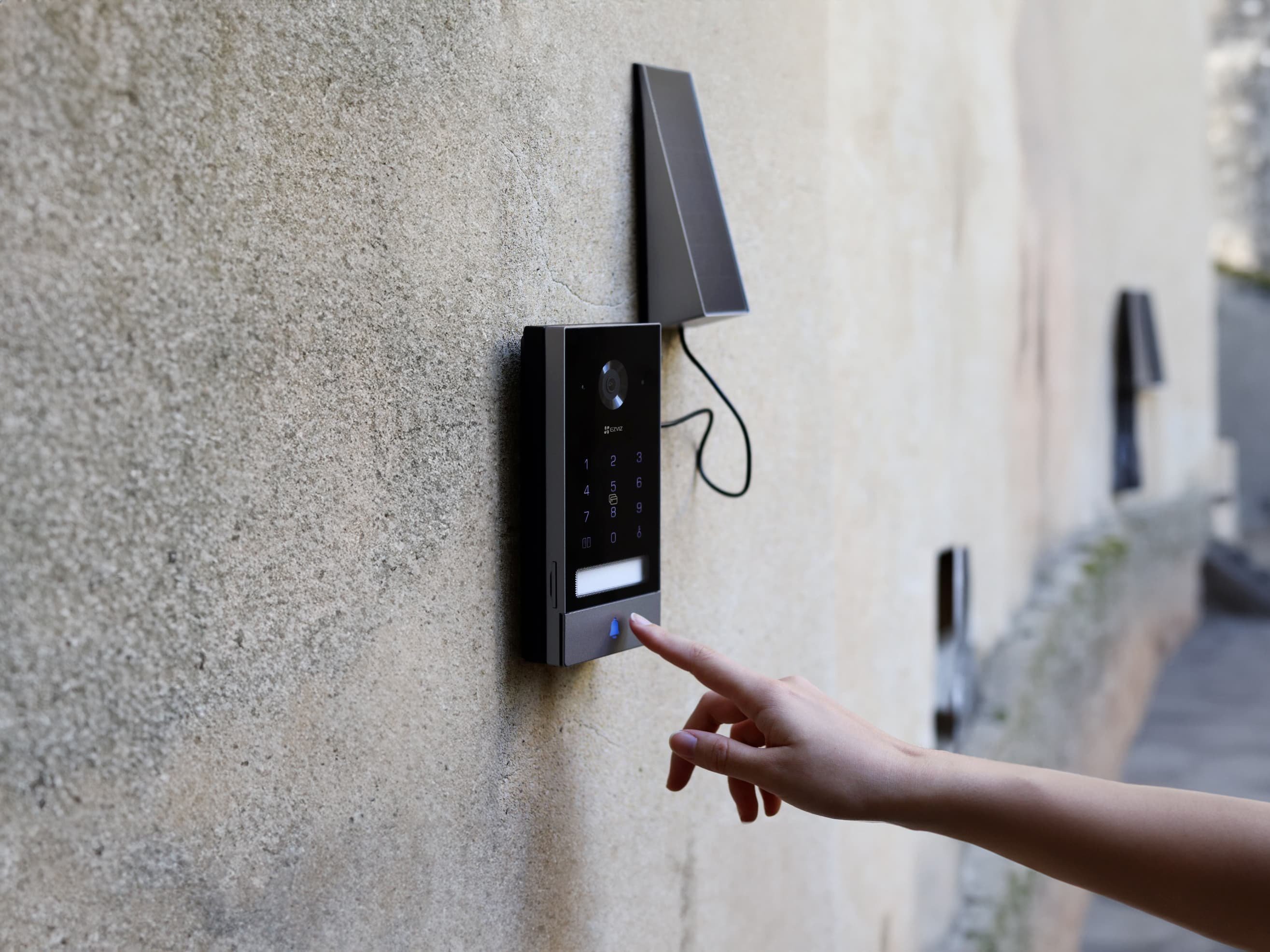

Une sonnette extérieure avec caméra et digicode intégrés
Un panneau solaire pour la recharge de la batterie de la sonnette
Des supports de fixation de l’écran de contrôle et de la sonnette

Si le design global est assez élégant, avec une couleur noire sobre, niveau qualité de construction, les premiers doutes apparaissent. Chaque élément paraît vraiment léger, voire fragile. On doute de la capacité de la sonnette extérieure à résister aux intempéries (notamment la grêle) ou au vandalisme.
On reste sur du plastique assez peu robuste dans l’ensemble. Ne parlons même pas du panneau solaire fourni pour une recharge autonome de la batterie de la sonnette : un aspect babiole en toc qui fait peur.

L’écran du contrôleur est assez ergonomique. On identifie plutôt bien les onglets et les fonctionnalités grâce à des icônes assez lisibles. Petit bémol du côté de contrôle du volume général qui se fait en glissant votre doigt sur l’angle du haut à droite de l’écran. Ce n’est pas un geste instinctif, on aurait préféré des boutons directement sur les bordures de l’appareil à ce niveau. Pour le reste, la fonction tactile réagit bien, rien à redire.
En ce qui concerne le rendu vidéo de l’écran de contrôle, on est sur de la bonne qualité. Avec une résolution de 2K et une taille de 7 pouces, vous visualisez parfaitement les visiteurs. L’angle couvert par la caméra extérieure (162°) est vraiment assez large, il donne vraiment une vision globale de ce qu’il se passe au niveau de l'entrée de votre maison. Et en ce qui concerne le flux de l’image, on est sur une bonne fluidité, quasiment pas de latence, ce qui est assez agréable. La qualité des vidéos sauvegardées est bonne, notamment grâce à un protocole de compression H.265 qui permet d’alléger le poids des fichiers tout en maintenant une qualité full HD.

Malgré son aspect fragile, le petit panneau solaire permet une recharge assez efficace de la batterie de la sonnette. Mais malgré un indice d’étanchéité IP65 (résistance aux intempéries), on doute de sa résistance sur le long terme. Heureusement, vous avez la possibilité de retirer la batterie et la recharger sur secteur pour pallier à ce problème. Côté autonomie, d'ailleurs, vous pouvez espérer 85 jours de fonctionnement à coup de 3 minutes d'utilisation par jour. Le moniteur intérieur étant lui à brancher sur secteur, la question de l’autonomie ne se pose pas pour lui, ce qui est un bon point.
