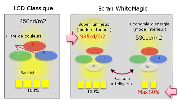

L'affichage est assuré par une matrice de 4 pouces d'une résolution de 540 x 960 pixels. Ces caractéristiques d'apparence standard nous feraient presque oublier que l'Xperia P est le premier mobile de la marque à être équipé d'un écran White Magic. Le procédé se base sur un quatrième sous pixel supplémentaire de couleur blanche qui s'additionne aux sous pixels rouge, vert et bleus déjà présents sur la plupart des écrans. Sur les écrans LCD traditionnels, le blanc s'obtient en additionnant l'ensemble des sous pixels (rouge, vert et bleu). Avec White Magic, il suffit d'allumer le sous pixel blanc en présence d'une luminosité extérieure modérée.
White Magic offre deux types de fonctionnements distincts. Lorsque le capteur de luminosité détecte un usage en extérieur lumineux, White Magic active toutes les LEDS de rétroéclairage de l'écran, ce qui permet d'atteindre une luminosité de 935 candelas par m². En intérieur, seul un maximum de 50% d'entre elles sont utilisées (530 candelas/m² dans ce cas). Pour un même rendu à l'écran, le mode « usage extérieur » est deux fois plus lumineux que le mode « usage intérieur ».
L'avantage de White Magic est double. Sony affirme qu'en intérieur, cette technologie divise la consommation électrique de l'écran par deux. En extérieur, la luminosité maximale permet d'obtenir une image exploitable en plein soleil.
À noter également que la matrice White Magic est protégée par une surface minérale anti rayures annoncée comme étant incassable.

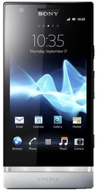

L'Xperia P reprend le design anguleux plutôt réussi des autres terminaux de la gamme Xperia.
Une coque inamovible « unibody » en aluminium.
Webcam et logo Sony... exit à Ericsson.
Base inférieure constituée de plastique recouverte d'une peinture grise.
10,5 mm d'épaisseur. Le haut-parleur externe est placé derrière l'ouïe grillagée placée sur la droite de la photo.
Barre plastique translucide : on retrouve la patte de Sony.
Cette fois, la zone sensitive des touches tactiles est bien placée sur la barre transparente, et non au-dessus (sur la zone noire) comme ce fut le cas avec l'Xperia S.
Prise casque, APN de 8 mégapixels et flash LED.
De gauche à droite : touche de déclenchement photo, touche de volume, touche Power, HP externe.
Prise micro USB et sortie micro HDMI

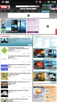

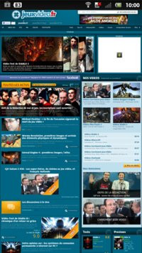

Soyons francs, le navigateur Web offre des performances un brin décevantes. Plug-in flash désactivé, la fluidité n'est pas vraiment au rendez-vous. Les choses ne s'améliorent pas en présence de sites « lourds », ces derniers pouvant entrainer l'apparition de saccades lors des défilements rapides de pages.
Navigation Web en mode portrait
Certes, le navigateur reste praticable, mais on s'attendait clairement à mieux de la part d'un smartphone de cette trempe. Faut-il incriminer le processeur de ST Ericsson ? Les benchmarks réalisés lors du test de l'Xperia Sola (voir notre article) semblaient écarter cette cause. Pourtant, on ne pourra pas non plus retenir l'hypothèse d'un manque de mémoire vive, cette dernière ayant été doublée depuis le Sola (1 Go contre 512 pour le terminal d'entrée de gamme).
Il ne reste qu'à attendre patiemment la mise à jour Ice Cream Sandwich pour savoir si l'accélération matérielle d'Android 4 donne un second souffle au navigateur. Dommage que le terminal n'en soit pas équipé nativement. La sortie du premier mobile ICS en France (Galaxy Nexus) remonte tout de même à près de six mois !

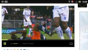

Android oblige, Flash reste à l'ordre du jour. Les vidéos sont exploitables, mais les saccades sporadiques restent omniprésentes en basse définition. Les streamings HD ne pourront pas être envisagés faute de puissance.
Lecture de vidéos Flash (Adobe) sur Xperia P

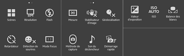

Une couche photo particulièrement complète
On pardonne d'autant mieux ce petit oubli dans la mesure où le menu des options est particulièrement riche. Déclenchements par détection de sourires, ou via retardateur, mise au point par sélection tactile, ou par détection de visages. Ajustement manuel de la balance des blancs, de l'exposition ou de la sensibilité ISO, géolocalisation, stabilisateur d'image... Sony nous gâte ! À cela s'ajoute un mode panorama 2D ou 3D par balayage.

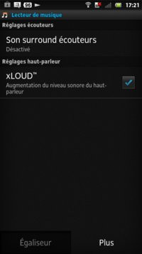

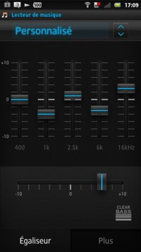

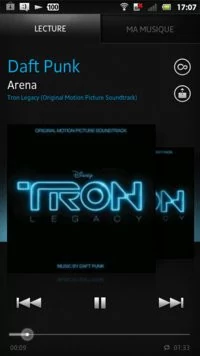

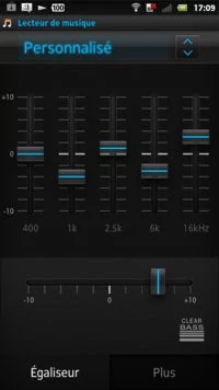

Sony a pour habitude de soigner son lecteur audio. Le Xperia P ne déroge pas à la règle. L'application musicale ne se contente pas de produire un son propre. Cette dernière regorge également de réglages en tout genre. L'égaliseur complet qui permet également d'agir finalement sur le niveau des basses est accompagné de 8 profils pré configurés (Heavy Metal, Pop, Jazz, etc.). Le tout est complété par trois effets Surround (studio, club, concert), sans oublier le mode xLOUD. Ce dernier permet d'augmenter le niveau sonore du haut-parleur externe (uniquement).
Un lecteur audio particulièrement complet.
Le kit piéton stéréo intra auriculaire produit un son d'excellente facture. Toutes les nuances sont restituées avec précision et lorsqu'on pousse les basses à leur maximum sur l'égaliseur, les écouteurs ne faiblissent pas. On apprécie également les deux jeux d'embouts caoutchouc supplémentaires qui permettront d'adapter le casque à toutes les morphologies. Ces excellentes performances générales surclassent la majorité des smartphones concurrents dans ce domaine, on en redemande !

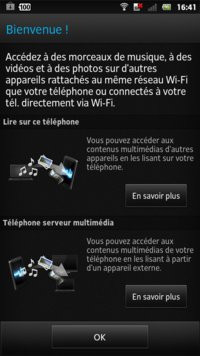

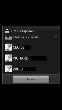

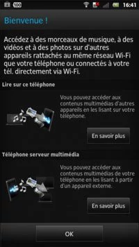

Support du DLNA. À droite, lecture sur Windows 7
Sony a tout de même pris le soin d'améliorer la galerie en ajoutant une compatibilité DLNA. Ce standard permet de diffuser les contenus audio, photo et vidéo vers un appareil compatible (ordinateur Windows 7, TV HD, boitier multimédia, etc.). Enfin, rappelons que Sony propose une sortie audio/vidéo filaire au format micro HDMI. Une initiative assez rare pour être soulignée.

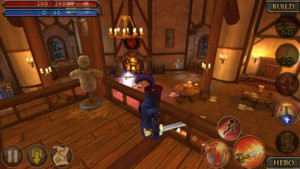

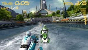

Côté jeux, même si le score GLbenchmark se montre peu rassurant, le SoC de ST Ericsson s'en tire tout de même honorablement. Les jeux 3D s'exécutent sans poser de difficultés particulières, et la compatibilité semble être au rendez-vous. Sur l'ensemble des jeux que nous avons pu tester, seul Dungeon Defender (Unreal Ungine) ne semble pas totalement à son aise.
Riptide, Dungeon Defender

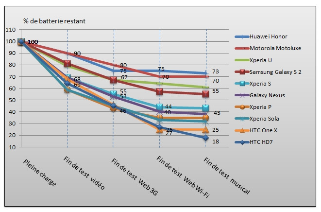

Autonomie
En veille, l'Xperia P s'en tire avec un score honnête (pour un smartphone). Si usage très modéré, on peut espérer passer la barre des 2 jours entre deux charges là ou l'Xperia S peinait à dépasser la journée. En revanche, lorsqu'on sollicite le mobile (graphique ci-dessous), l'Xperia P finit notre test d'autonomie en usage mixte à 35 % de batterie.
Le Galaxy Nexus pourtant équipé d'un écran HD et d'un processeur plus véloce bat ce score qui n'a rien d'exceptionnel. Ces données sont confirmées par un troisième test d'autonomie en vidéo jusqu'à épuisement complet de la batterie. Dans ce cas, l'Xperia P finit sa course au bout de 5 heures, contre 9h30 pour l'HTC One S (recordman en la matière). Sony fournit un utilitaire d'économie d'énergie. Son utilisation permettra d'améliorer ces scores... à condition de se priver de certains services (synchronisations des emails, par exemple).
Autonomie en charge (usages vidéo, Web et audio)
