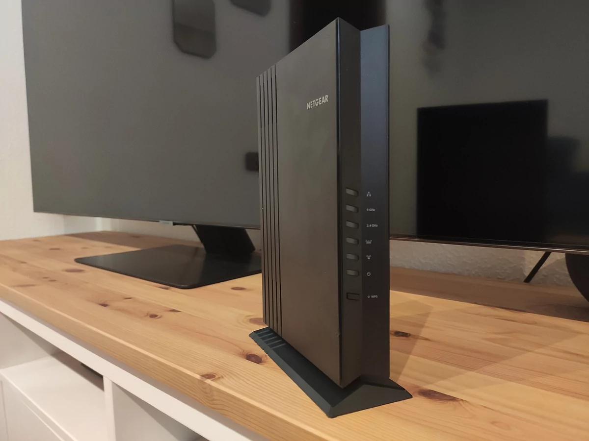

Un répéteur imposant mais sobre, mais imposant
Pour un répéteur Wi-Fi, le Netgear EAX20 adopte des dimensions imposantes de 241,7 x 169,5 x 63,4 mm, presque dignes de celles d'un routeur.
Il est plus difficile de trouver une place au EAX20 que pour un autre répéteur Wi-Fi © Alexandre Schmid pour Clubic

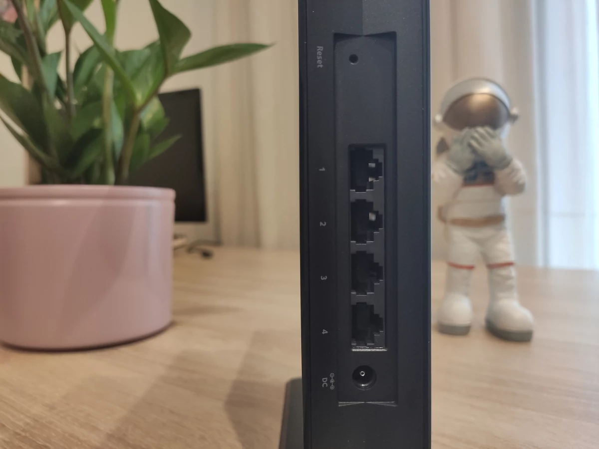

En cause, sa connectique généreuse avec la présence de pas moins de quatre ports Ethernet Gigabit (1000 Mbps).
La prise d'alimentation se trouve juste à côté, tout comme le bouton reset.
On voit rarement 4 ports Ethernet sur un répéteur Wi-Fi. © Alexandre Schmid pour Clubic

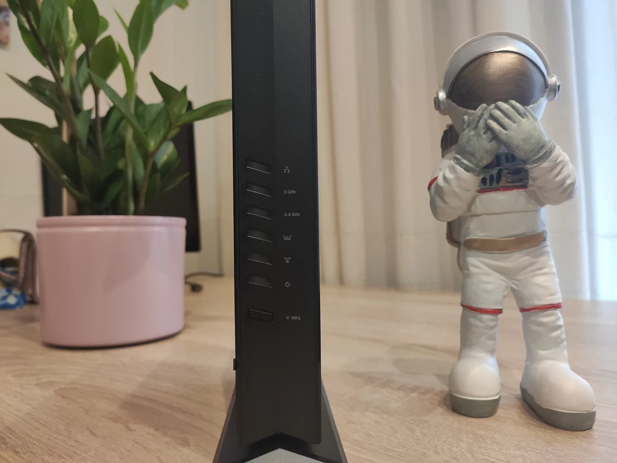

La touche WPS, pour appairer facilement le répéteur, au routeur sans avoir besoin de passer par l'application mobile se trouve quant à elle à l'avant, en-dessous des six LED de statut.
Malgré quelques lignes de design qui apportent plus de perspective et évitent d'avoir affaire à une simple boîte, le répéteur adopte une esthétique sobre avec une robe tout en noir.
S'il y a un problème de connexion, on le sait d'abord ici. © Alexandre Schmid pour Clubic

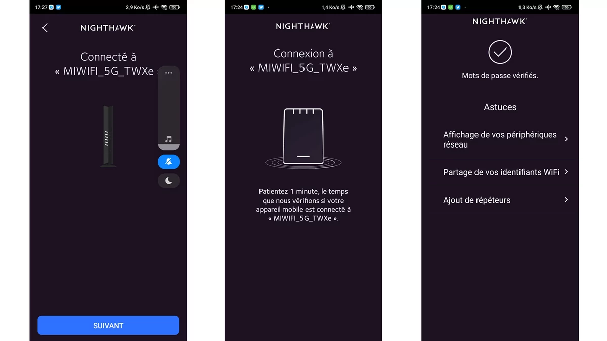

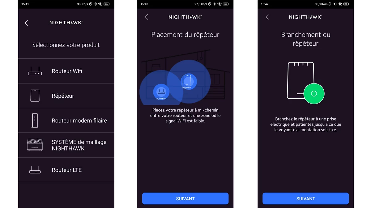

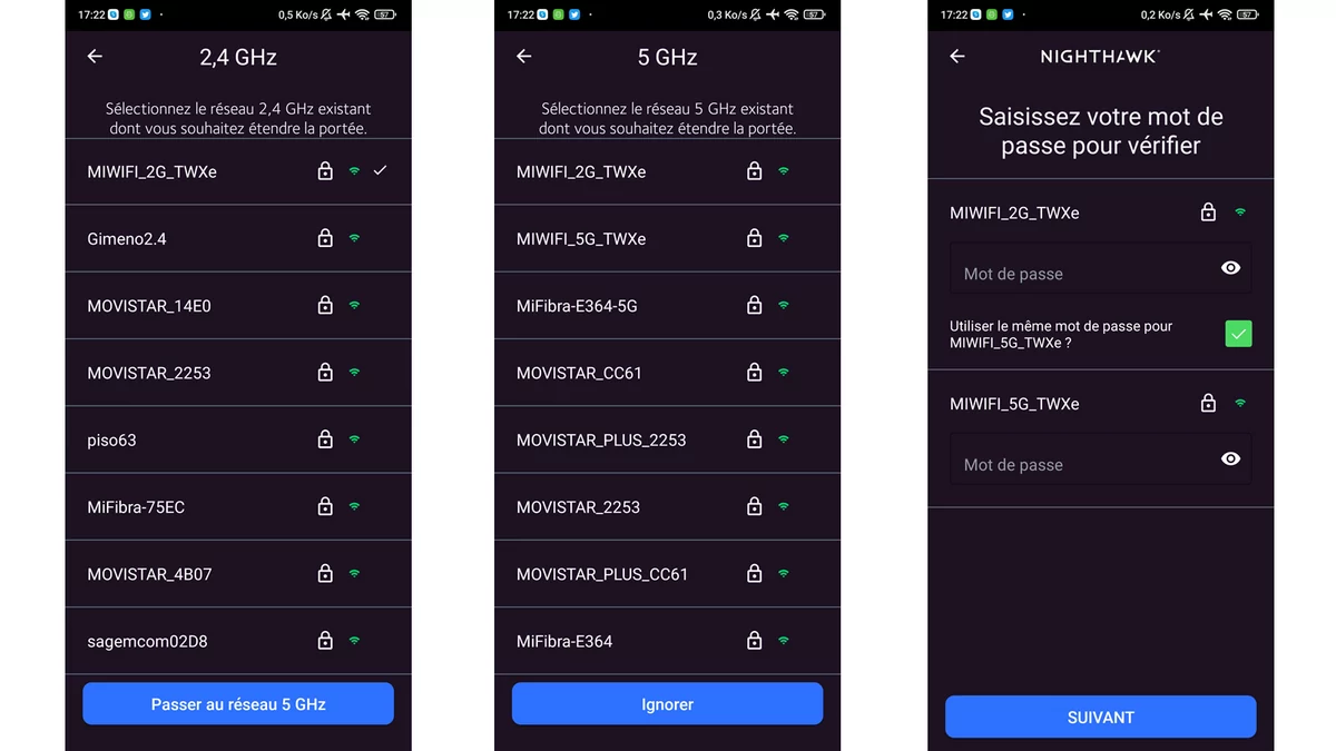

La manière la plus simple de configurer le répéteur Netgear EAX20 est de passer par l'application mobile Nighthawk, disponible sur Android et iOS. Comme à chaque fois avec Netgear, il faut commencer par se connecter à son compte, une étape dont on se passerait bien mais à laquelle tient la marque. Il est possible d'utiliser les mêmes identifiants que pour l'application Orbi, la gamme orientée réseau maillé du fabricant.
L'app nous guide pas à pas. © Alexandre Schmid pour Clubic
Nous sommes ensuite invités à choisir le type d'équipement à paramétrer, ainsi qu'à suivre les différentes étapes qui s'affichent à l'écran. L'appli demande de choisir un réseau 2,4 GHz et un autre 5 GHz pour en étendre la portée, même s'il s'agit du même réseau combinant les deux bandes de fréquence.
Réseaux 2,4 et 5 GHz sont gérés indépendamment. © Alexandre Schmid pour Clubic
Les manipulations sont faciles à réaliser, et le temps d'attente pour que le répéteur se connecte au réseau domestique est assez court. Notez que chaque appareil géré via l'application Nighthawk nécessite son propre mot de passe pour accéder aux options.
La connexion entre le routeur et le répéteur est assez rapide. © Alexandre Schmid pour Clubic

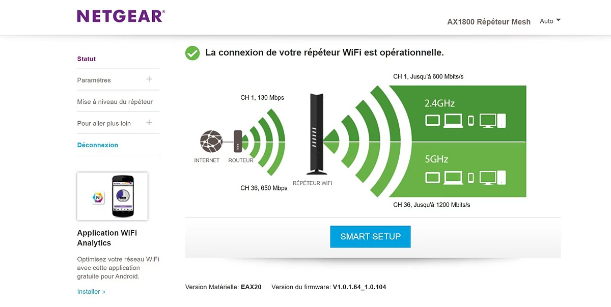

Vous l'avez compris, on ne peut pas aller bien loin avec cette app Nighthawk. Il faut donc passer par l'interface web pour vraiment personnaliser son expérience. Elle est disponible à l'adresse URL suivante http://mywifiext/wifiSettings.html quand vous êtes connecté au même réseau Wi-Fi que le répéteur.
Le dashboard de l'interface web. © Alexandre Schmid pour Clubic

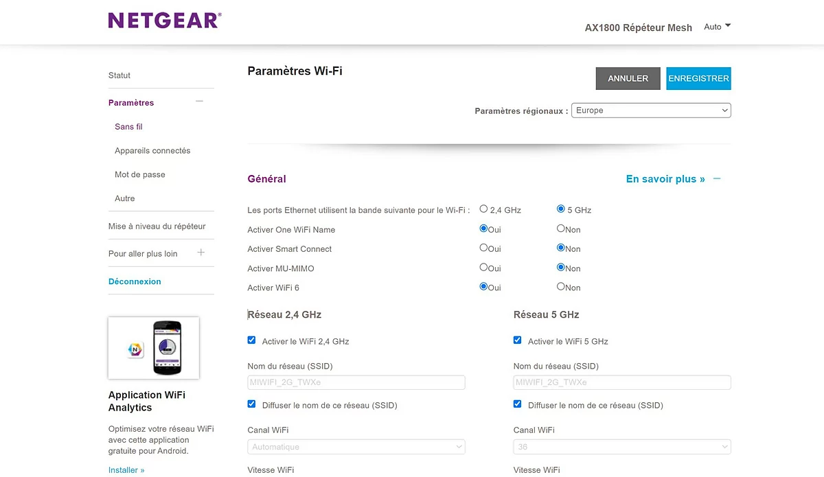

Depuis cette interface, l'utilisateur a la possibilité de basculer du mode répéteur Wi-Fi et au mode point d'accès, et inversement. L'on peut aussi activer le MU-MIMO et le Smart Connect, désactivés par défaut. Le premier va laisser l'équipement réseau communiquer avec plusieurs appareils connectés à la fois, et donc améliorer les performances de la connexion. Le second va diviser le réseau 5 GHz en deux bandes de fréquence 5 GHz, et vos appareils utiliseront celle la plus adaptée sur le moment. Vous devrez pour cela utiliser le même SSID et le même mot de passe pour chaque bande de fréquence.
On aurait aimé avoir ces options depuis l'application. © Alexandre Schmid pour Clubic

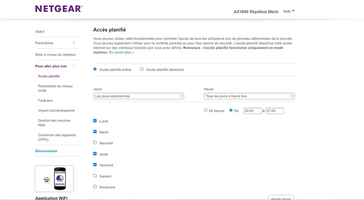

Si le Netgear EAX20 est configuré en mode répéteur, l'interface web propose de mettre en place un accès planifié (avec choix des jours et des horaires d'activité). Il ne sera pas possible d'effectuer une configuration par appareil afin de ne viser que les terminaux des enfants par exemple, ce qui n'en fera pas un outil de contrôle parental.
Le mode parental est... rudimentaire. © Alexandre Schmid pour Clubic

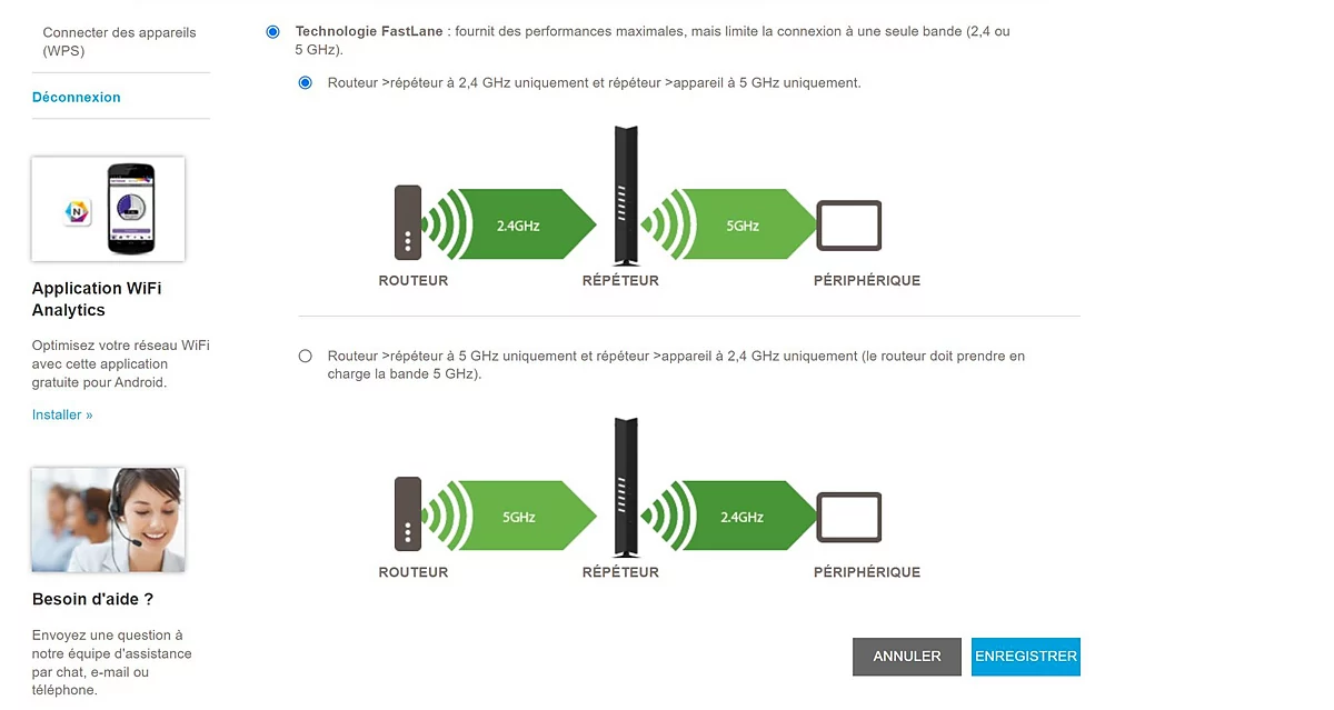

Les paramètres de réseau invité sont tout ce qu'il y a de plus classiques, nous les passons donc rapidement pour nous attarder plutôt sur la technologie FastLane. Par défaut, le routeur communique avec le répéteur à la fois sur les bandes de fréquence 2,4 et 5 GHz, tout comme le répéteur avec les terminaux de la maison. Avec FastLane, nous est donnée la possibilité d'utiliser exclusivement l'une des deux bandes pour le signal entre le routeur et le répéteur, et l'autre pour les échanges entre le répéteur et les périphériques. C'est à l'utilisateur de choisir s'il préfère avoir recours au 2,4 ou au 5 GHz pour ces deux cas.
FastLane peut aider à booster les performances de débits mais n'est pas adapté à toutes les dispositions de domicile. Il faut bien garder en tête que les bandes de fréquence 2,4 et 5 GHz sont complémentaires, la première offrant une portée du signal généreuse et l'autre s'essoufflant vite avec la distance mais pourvoyant des débits élevés à courte portée. En fonction de la configuration des pièces et de l'emplacement des différents terminaux, FastLane peut donc rendre la connexion instable.
Le FastLane peut être utile si l'emplacement du routeur et du répéteur est optimisé pour. © Alexandre Schmid pour Clubic
