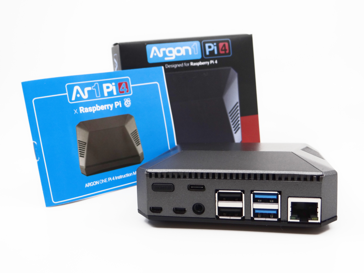

Au cas où un doute subsiste : le Pi 4 n'est pas livré avec le boîtier ! © Matthieu Legouge pour Clubic

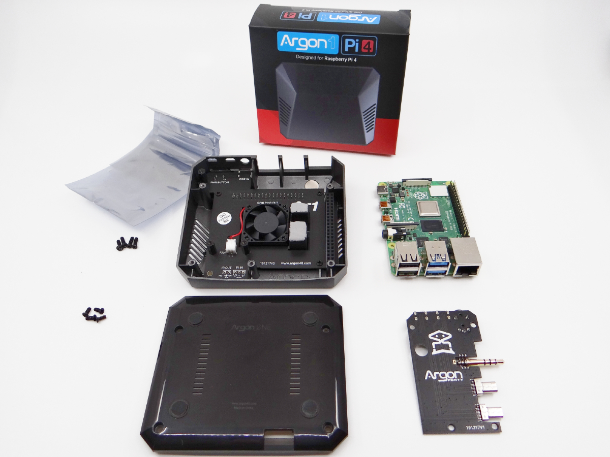

L'Argon One arrive avec deux tampons thermiques en silicone, quatre patins antidérapants et une carte fille qui permet de déporter les ports audio et vidéo à l'arrière du boîtier. Sur la partie supérieure est fixé le ventilateur, ainsi que le circuit imprimé qui vient déporter les ports GPIO tout en gérant l'alimentation et la ventilation.

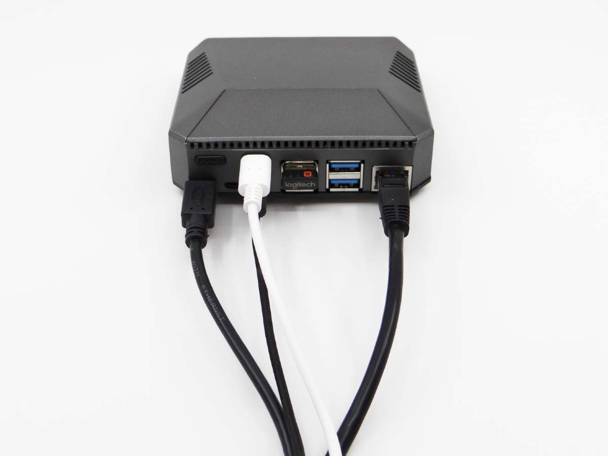

Cette conception est l'un des arguments phares de ce boîtier : outre le fait de laisser l'accès libre aux broches GPIO, l'Argon One dégage la vue puisque la totalité des câbles vient se loger à l'arrière du boîtier.

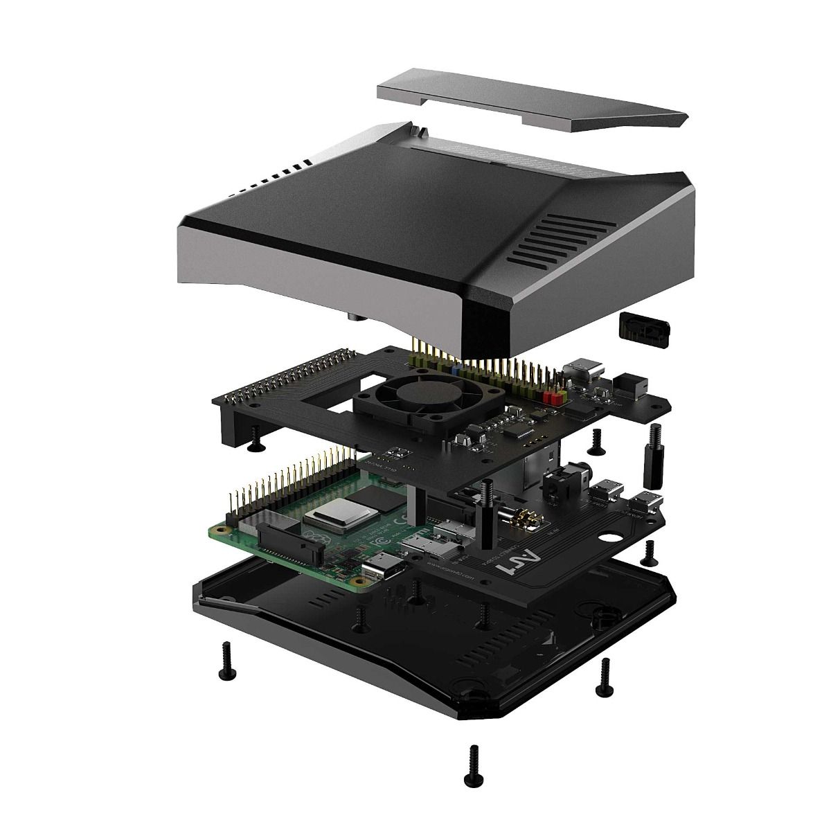

Vue en éclatée de l'Argon One © Argon 40

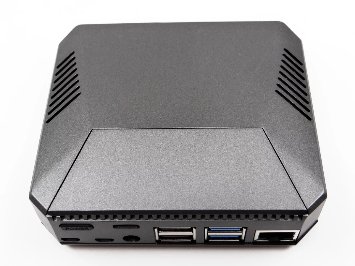

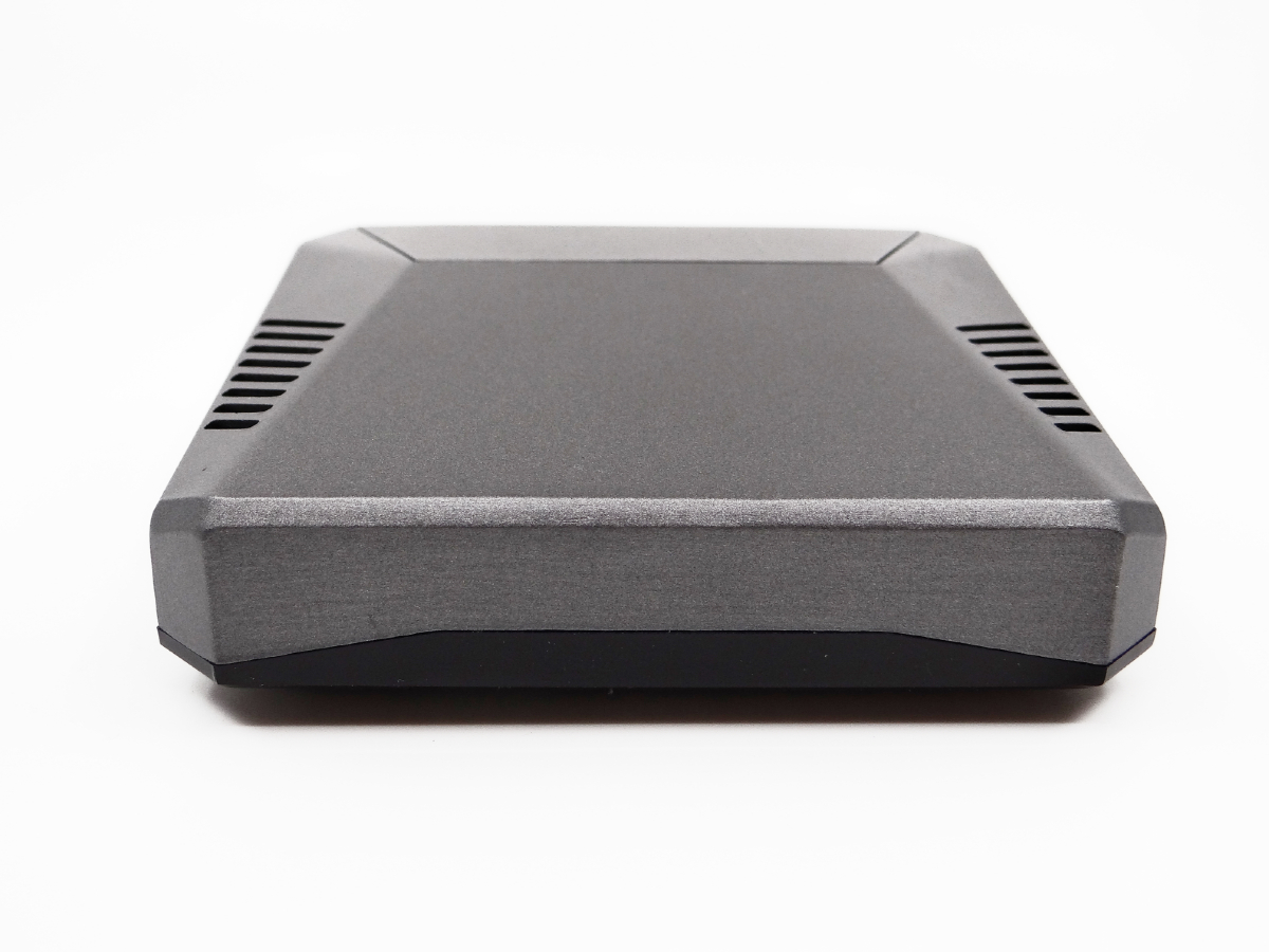

Au premier regard, on comprend que ce boîtier se destine principalement à des usages sédentaires, de bureau et de salon. Réalisé en aluminium poli pour sa partie supérieure, l'Argon One arbore une jolie couleur « gris sidéral » qui rappelle les produits de la marque à la pomme. Le design est agréable à l'œil et permet justement de ne pas s'encombrer en redirigeant nos connectiques uniquement sur la partie arrière du boîtier, là où se trouve également le bouton d'alimentation.
Test Argon One Pi4_2
Le plastique de la partie inférieure « déborde » légèrement au niveau du coin où se trouve le port Ethernet © Matthieu Legouge pour Clubic

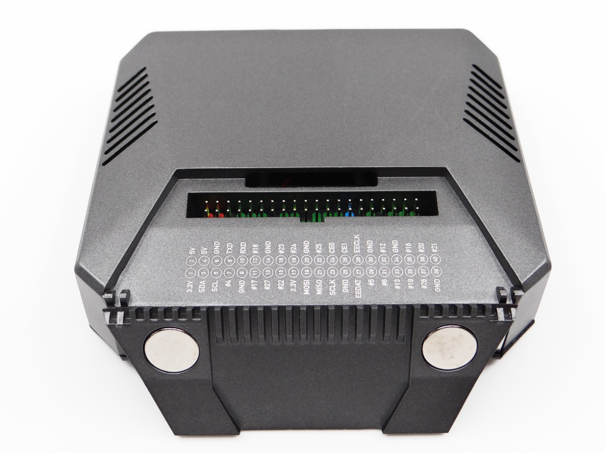

Sur le dessus, deux grilles d'aération permettent d'évacuer le flux d'air chaud. La zone découpée n'est autre qu'un couvercle magnétique qui vient cacher et protéger les broches GPIO. L'aimantation est relativement puissante, si bien que le couvercle ne se désolidarise pas facilement du boîtier.
Test Argon One Pi4_3
Le header GPIO du boîtier dispose d'un code couleur qui se révèle très pratique pour repérer facilement pins d'alimentation et autres. Pour rendre les choses encore plus simples, l'intitulé des broches est inscrit sous chacune d'entre elles.

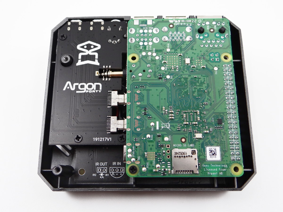

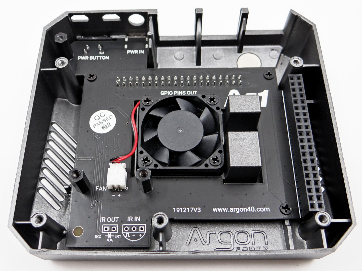

La pièce principale est équipée d'un circuit imprimé, déjà fixé au boîtier. Il embarque le connecteur GPIO, qui rend l'intégralité des broches accessible sous le couvercle magnétique, permet d'alimenter le Pi 4 (via GPIO donc), d'en gérer l'extinction et de contrôler la vitesse du ventilateur.
Les deux protubérances métalliques servent à faire contact sur la mémoire et le processeur du Raspberry Pi afin de dissiper la chaleur. Deux pads thermiques sont fournis.
Test Argon One Pi4_10

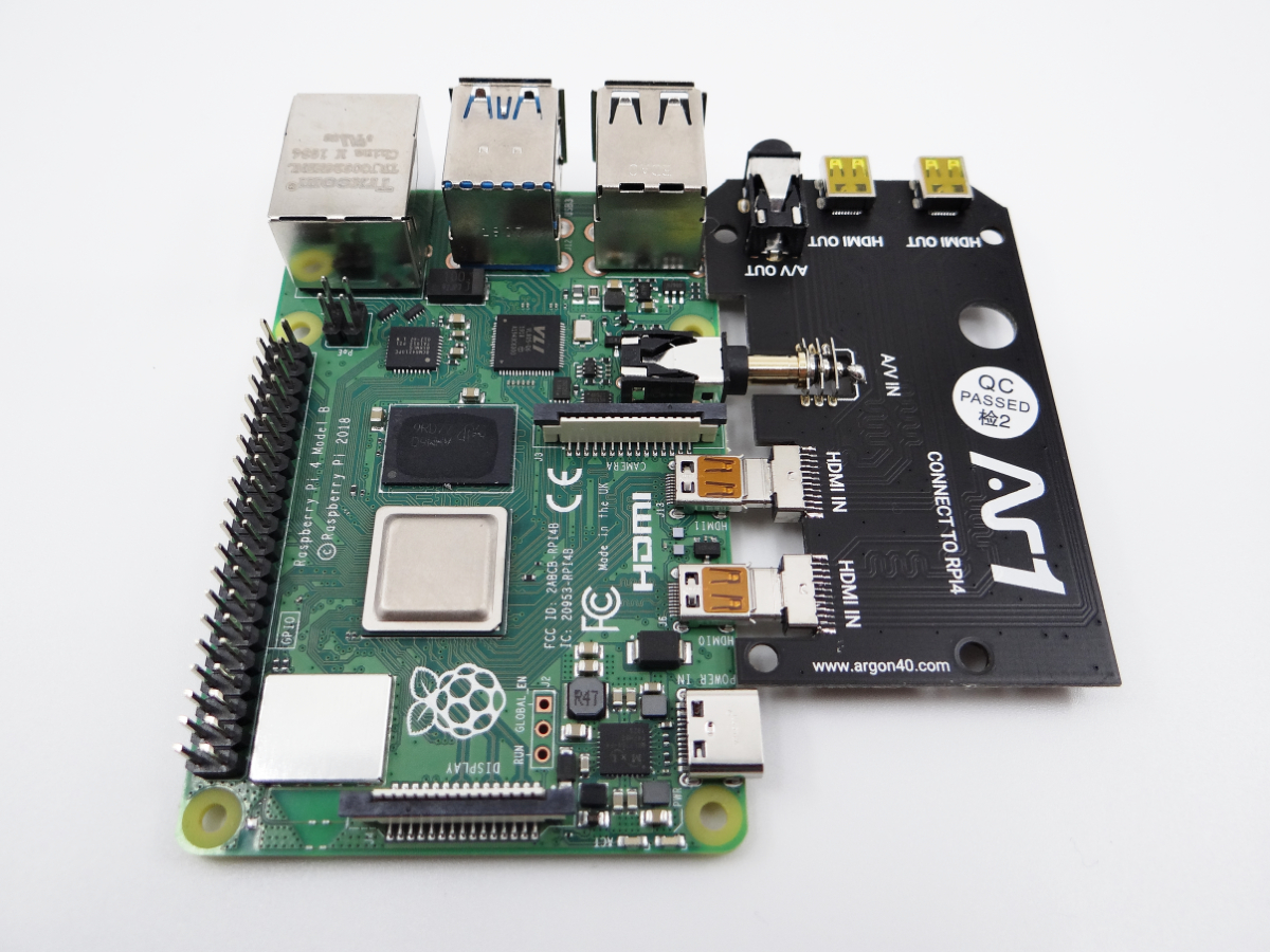

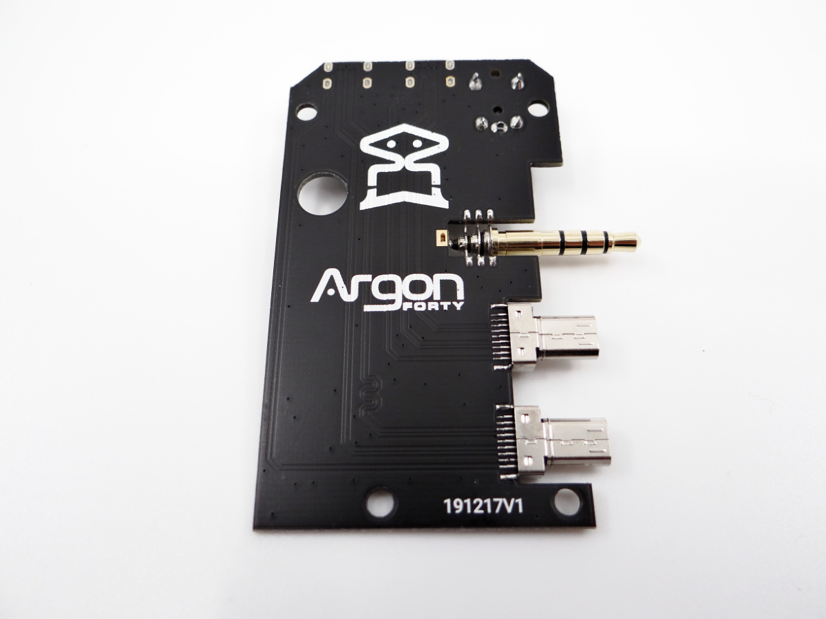

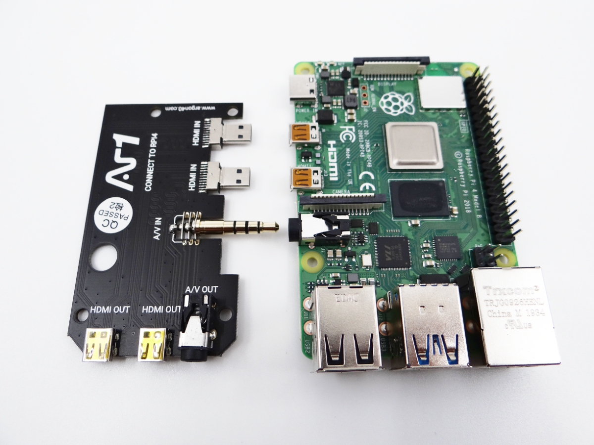

La carte fille permet quant à elle de déporter la sortie A/V et les ports HDMI. Elle vient se ficher sur le Pi 4, attention à ne pas trop forcer.
Test Argon One Pi4_9

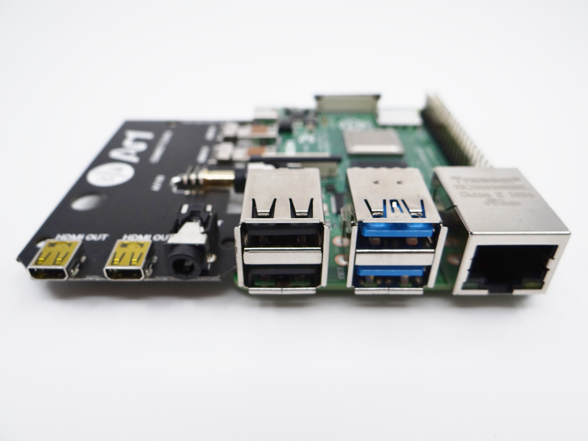

Les connectiques déportées sont bien alignées aux ports USB et Ethernet du Pi. Il ne nous manque plus que le connecteur USB-C qui viendra s'ajouter une fois le boîtier monté.
Test Argon One Pi4_8
Une fois les pads thermiques posés et la carte fille solidaire du Pi, il suffit de venir placer l'ensemble devant le connecteur GPIO de l'Argon One et de l'insérer précautionneusement. Ne reste plus qu'à placer les quatre vis afin de fixer le tout au boîtier.

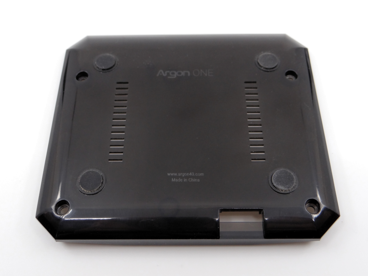

Le support en plastique est lui aussi percé pour laisser passer le flux d'air. Ici, nous avions déjà collé les pieds antidérapants.
Test Argon One Pi4_6

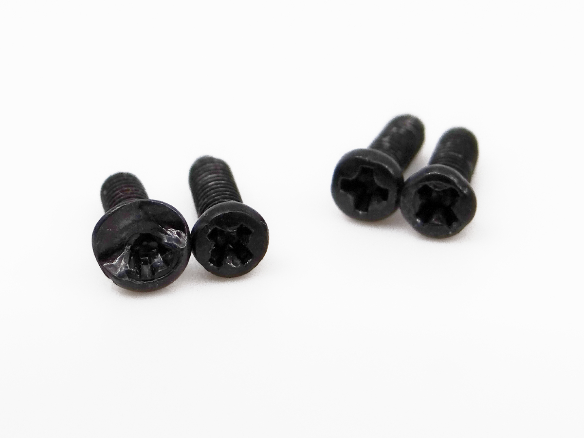

Le boîtier vient se fixer à son support avec quatre vis plus longues. Hélas, l'une de nos vis a été livrée avec la tête éclatée et est donc inutilisable. L'ensemble tient cependant très bien, même avec trois vis.

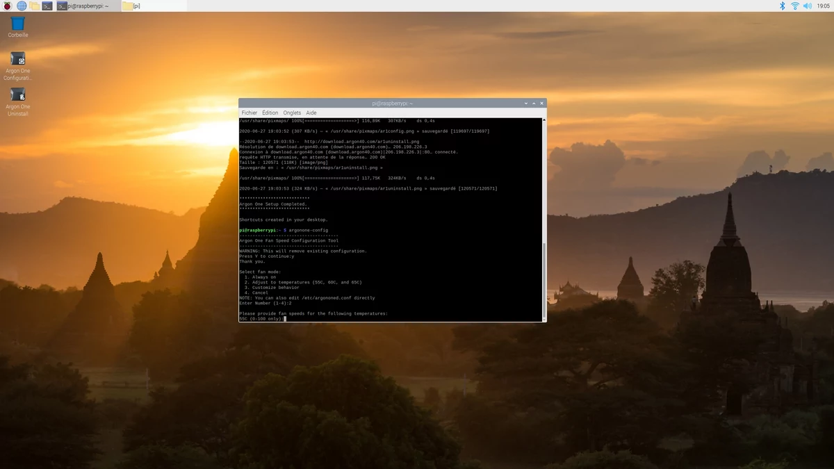

Au démarrage du Pi, on remarque d'abord l'initialisation bruyante du ventilateur, espérons qu'il en sera autrement à l'usage. Argon 40 fournit toutefois un script simple qui permet de configurer la vitesse de la ventilation selon la température du CPU et également de faire fonctionner le bouton d'alimentation avec plusieurs fonctions selon la durée de la pression (shutdown, reboot, forced shutdown, etc.). Tout est expliqué en détail dans le manuel d'utilisation.
Pour installer ce script, rien de plus simple. Il suffit d'être connecté à Internet, puis d'ouvrir le terminal dans Raspbian (maintenant dénommé Raspberry Pi OS), d'entrer la commande suivante et de redémarrer votre Pi 4.
  • curl https://download.argon40.com/argon1.sh | bash
Argon One - Configuration
Notons toutefois que cette procédure d'installation fonctionne sous Raspberry Pi OS et peut ne pas être fonctionnelle avec d'autres systèmes d'exploitation.
Pour configurer le ventilateur, il faut entrer la commande suivante : argonone-config
Par défaut, la ventilation tourne à 10 % pour une température de plus de 55 °C, 55 % pour 60 °C et 100% au-delà de 65 °C. Redémarrez le Pi si vous y apportez des modifications, afin qu'elles soient prises en compte.
Pour désinstaller le script, entrez simplement : argonone-uninstall
