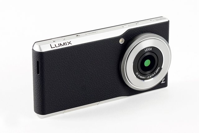

Le mobile se nomme très exactement « Lumix DMC-CM1 ». Lumix et DMC, impossible de se tromper, l'appareil s'inscrit bien dans la lignée des appareils photo Panasonic. Et sous toutes les coutures, sauf l'arrière, cette appartenance ne souffre d'aucune ambiguïté : barillet d'objectif et sa bague crantée sur quasi toute la largeur du CM1, revêtement caoutchouc granité, déclencheur, touche dédiée au réveil de l'appareil photo et trappe d'accès à la carte mémoire (micro SD). La finition, à l'exception de ladite trappe un peu cheap, est sérieuse. Pas mirobolante pour le prix, qui rappelons-le flirte avec les 900 €, mais sérieuse. bonnes mains ou pour les bonnes bourses.

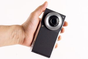

En main, on est partagé entre un appareil photo crêpe et un smartphone aux dimensions généreuses. Mais dès qu'on commence à utiliser le CM1, on trouve le dosage tout de même assez équilibré : l'ergonomie en photo s'avère plaisante, l'usage comme smartphone n'est pas sacrifié. Après, on peut voir le verre à moitié vide en disant que le CM1 est trop gros comme smartphone, et pas assez sculpté pour un appareil photo. Un point de vue qui se défend, même s'il faut bien garder à l'esprit que le CM1 n'est ni l'un, ni l'autre, c'est les deux à la fois. Eh oui, comme toujours l'hybride pose des questions d'identité. Une dualité qui est renforcée par la séparation un peu abrupte entre la face avant, photo, et l'arrière, smartphone.

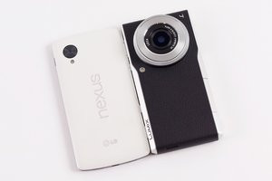

Le CM1 en main et à côté du Nexus 5
En poche de pantalon, il faut avouer que le CM1 n'est pas aussi confortable qu'un Nexus 5. La molette crantée de l'objectif accroche, risquant ainsi de rapidement marquer les tissus. Mieux vaut tabler sur un transport en poche de veste, comme avec une phablette. Bien que pratique en usage photo, la molette était-elle bien judicieuse sur un smartphone ? A la limite, Panasonic n'aurait-il pas pu la faire moins saillante, plus arrondie ?

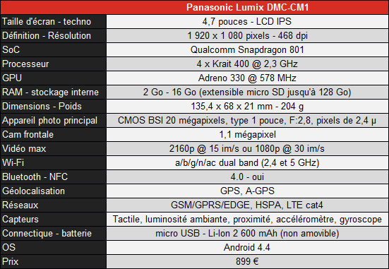

Une fiche technique à niveau sur l'essentiel[/anchor]
Pour ce qui est de la section smartphone, le CM1 colle davantage avec un positionnement milieu de gamme que haut de gamme. Si l'on considère qu'à 900 €, on entre dans une caste haut voire très haut de gamme, le CM1 se montre clairement trop juste. Cependant, il faut toujours garder à l'esprit que 50% du prix va dans l'appareil photo, et 50% dans le smartphone : c'est donc à des téléphones de 400 € environ qu'il faut comparer le CM1.
Un écran de 4,7 pouces en 1080p, ça convient dans l'absolu. Là, on notera que si la luminosité à fond est suffisante et la colorimétrie plutôt juste (à fond de préférence, sinon le blanc tire au magenta), les angles de visions ne sont, eux, pas exceptionnels (surtout en gauche/droite). Et à l'inverse des meilleurs écrans de type OGS, où la couche tactile est incrustée dans le substrat de verre, ici l'affichage semble « loin » derrière sa vitre. Le tactile n'est pas des plus sensibles et les reflets sont assez prononcés. Bref, sans comporter de défaut réellement gênant, sur le marché bouillonnant des smartphones, on trouve mieux.
Côté SoC, Panasonic a opté pour du Snapdragon 801, une sage décision. En revanche, avec 2 Go de RAM et 16 Go de stockage, nous trouvons cette dotation chiche, et ce, même si le stockage est extensible par micro SD (jusqu'à 128 Go). Aucun souci du côté de la connectivité, complète (Wi-Fi ac, Bluetooth 4.0, NFC et 4G en catégorie 4), ou de la géolocalisation, efficace. Dommage que la partie audio se contente de faire le job, sans le moindre zèle (sortie casque légère et haut-parleur quelconque).

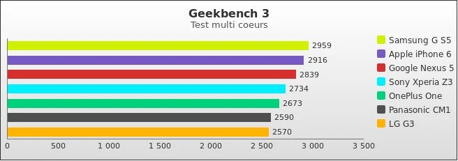

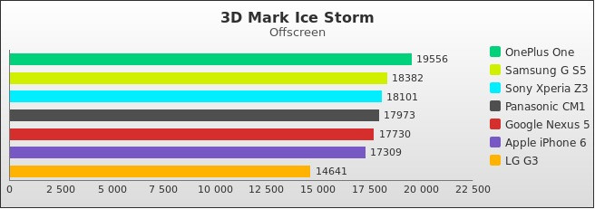

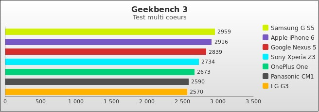

Pas de surprise ici, le SoC Snapdragon 801 donne des performances... de Snapdragon ! Les scores sont très bons en 3D, on peut jouer à des jeux exigeants comme Real Racing 3 ou Asphalt 8 de façon parfaitement fluide. Et sans la moindre chauffe s'il vous plaît ! Bref, le CM1 est un smartphone robuste. Mais la performance aujourd'hui n'est plus l'apanage du haut de gamme, puisqu'on trouve des SoC Snapdragon 801 dans des téléphones à 300 € comme le OnePlus One par exemple.
Benchmark : 407-4455
Benchmark : 407-4459

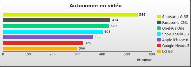

Côté autonomie, le Lumix CM1 s'en sort assez bien. Sa batterie de 2 600 mAh est un peu plus grande que la moyenne, mais moins conséquente que celles trouvées dans les meilleurs smartphones du moment. En lecture vidéo continue (fichier H.264 720p), rétro-éclairage à fond, Wi-Fi activé et volume sonore à la moitié, le smartphone tient 7 h 14, soit 434 minutes. C'est moins qu'un Galaxy S5 ou que certains Xperia Z de Sony (le Z3 compact par exemple, mais pas le Z3 tout court). C'est autant qu'un OnePlus One (3100 mAh) ou un iPhone 6 Plus (2 915 mAh). Et bien plus qu'un iPhone 6, un LG G3 ou un Nexus 5.
En revanche, sachant que le CM1 est un appareil hybride, on aurait pu souhaiter plus de capacité afin d'être tout à fait serein en usage mixte. Le cap de la journée se franchit toutefois sans encombre, puisque quand on photographie, on ne téléphone pas.
