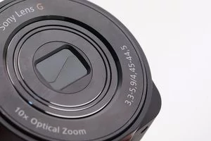

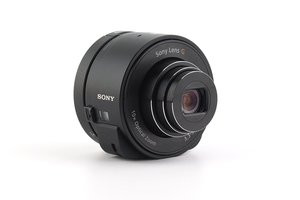

Annoncé lors de l'IFA après une vague de rumeurs insistantes, le QX10 se propose de dépoussiérer la pratique de la photo sur smartphone d'une manière bien particulière. Sony a en effet imaginé un appareil d'imagerie autonome, de la taille d'un petit objectif, qui regroupe zoom optique 10X, capteur 18,2 MPix, batterie et stockage. Mais pas d'écran, puisque ce sera le smartphone (Android ou iOS) qui servira d'interface de pilotage. Une approche modulaire différente de la conception tout intégrée d'un Galaxy S4 Zoom : ici on ne converge pas, on cohabite. En bonne intelligence ?

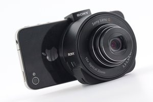

Le Sony QX10 seul et attaché à un iPhone 4
Sony DSC-QX10

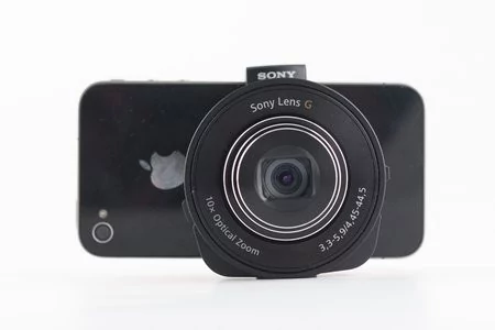

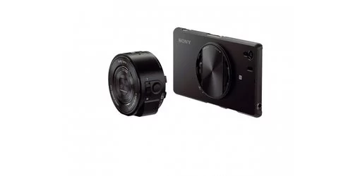

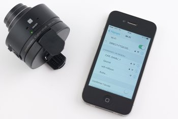

Le QX10 de Sony n'est pas une focale fixe en monture E pour les hybrides NEX de la marque mais bien un appareil photo autonome. Enfin, autonome... à l'aveuglette. Parce que pour savoir comment on cadre ou pour accéder aux réglages, même sommaires, il faut former un tandem avec son smartphone, en Wi-Fi. Lequel apportera l'écran qui manque au QX10 et l'interface photo via l'application Playmemories Mobile. Le QX10 doit donc être considéré comme un accessoire pour smartphone qui peut éventuellement fonctionner tout seul et non pas l'inverse. A l'intérieur, rien de bien nouveau : les composants sont calqués sur ceux de compacts comme les WX100 et WX300 (ce dernier dispose d'un zoom 20X, deux fois plus ample). La force du concept en revanche, c'est de s'adapter à n'importe quel smartphone Android ou iOS. Du moins en théorie, comme nous le verrons plus loin.

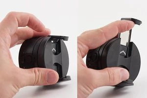

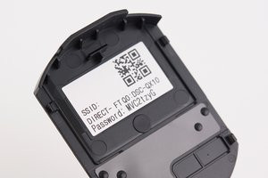

Le réseau sera alors mémorisé pour les futures utilisations. Une fois la communication établie, soit on accroche le QX10 au smartphone en déployant la pince à ressorts de l'adaptateur fourni (jusqu'à 7,5 cm de large), soit on dispose de la coque qui va bien avec monture intégrée pour Xperia (SPA-ACX2 pour Xperia ou SPA-ACX1 pour Xperia Z), soit encore on utilise le QX10 en appareil distant (tenu à bout de bras, posé sur trépied, etc.). Nous avons pu mesurer lors de nos tests une portée maximum de 10 à 12 mètres, dans une longue coursive.
Le QX10 à l'usage[/anchor]
Si les perspectives offertes par le QX10 sont alléchantes, dans la pratique nous nous heurtons à de multiples obstacles. D'abord la prise en main laisse à redire. Sur les smartphones utilisés pour nos tests, iPhone 4 et LG Optimus G Pro (E986), l'ensemble formé est toujours fortement déséquilibré par les 136 g du QX10 (avec l'adaptateur) et délicat à tenir. Les gabarits sont pourtant bien différents (3,5 pouces et 138 g versus 5,5 pouces et 172 g). Mais le caractère filiforme des smartphones modernes n'offre sans surprise pas le confort d'une poignée, même minime. Et sur le G2 de LG, la fixation des pattes se complique, puisqu'il faut éviter les trois touches latérales qui occupent plus de la moitié de la hauteur du téléphone. Par ailleurs le format du QX10, ténu mais en bloc, s'avère nettement moins pratique que celui ultra plat d'un WX300 (même châssis que le WX100 que nous avons testé). Le QX10 doit être transporté dans un sac, ou une poche ample de veste, mais pas dans une poche de pantalon.
Ensuite, le QX10 est lent, voire inutilisable sur un téléphone d'ancienne génération comme un iPhone 4. D'abord, il y a le démarrage. Sur l'iPhone 4, comptez environ 37 secondes entre le moment où on met en route le QX10 et le premier déclenchement possible depuis l'écran du smartphone, avec entre-temps la recherche du réseau Wi-Fi, la connexion audit réseau, le lancement de l'application jusqu'à ce que le déclencheur soit actif. Sur le LG Optimus G Pro, cette durée tombe à 26 secondes. La reconnaissance en NFC ne fonctionne pas, il faut donc procéder de la même manière. Seulement comme le terminal est plus récent et puissant, toutes les étapes se réalisent plus « vite ».

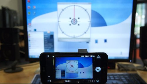

La mise en relation du QX10 avec son smartphone est trop longue
En outre, la transmission de l'affichage en Wi-Fi depuis le QX10 sur l'écran du smartphone se fait avec un retard de 0,15 à 0,25 seconde, quel que soit le téléphone employé. La grande différence entre l'iPhone 4 et le LG Optimus G Pro tient en revanche dans la fluidité du rendu : sur l'Optimus G Pro, c'est presque normal, alors que sur l'iPhone 4 ça saccade à tout va, au point de rendre le QX10 précisément inutilisable. Côté mise au point et latence, on obtient 0,7 seconde au minimum sur iPhone 4 au grand-angle et 0,55 seconde sur l'Optimus G Pro. Au téléobjectif, l'AF oscille entre 0,75 et 0,90 seconde sur iPhone 4 et 0,60 à 0,70 seconde sur l'Optimus. Et pour enchaîner deux vues ? Nous patientons 3,8 secondes sans prévisualisation ni copie d'image vers le smartphone (donc dans le meilleur des cas) avec l'iPhone 4, mais 1,8 seconde avec l'Optimus G Pro. Si on ajoute la copie d'image, ces délais passent à 5,6 et 2,8 secondes. Bref, si votre smartphone n'a pas un processeur double cœur a minima, oubliez le QX10 !
Le retard d'affichage est en moyenne de 0,20 s

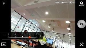

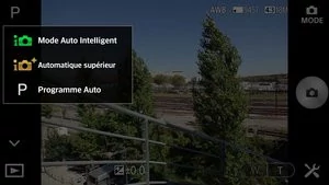

Enfin, nous ne parvenons pas à cacher notre frustration devant aussi peu de réglages de l'appareil. Au mieux, on se met en mode P pour libérer la correction d'exposition qui s'affiche à l'écran, s'ajoutant ainsi à la balance des blancs et au retardateur, logés dans les options. Ou alors on se limite à l'automatique et à l'automatique supérieur (qui autorise en plus la fusion de plusieurs prises de vue pour faire des images moins bruitées). Mais c'est tout !
Pas de sensibilité ISO, pas de réglage colorimétrique, pas d'effet, ni de fonction telles que la rafale, le bracketing, la HDR ou la panoramique. En somme, rien de tout ce qui existe sur le WX300. Les seuls paramétrages possibles touchent à la taille de l'image, à la sauvegarde vers le mobile (activée ou désactivée) et à la taille de l'image envoyée.

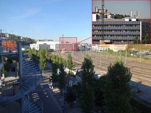

Cadrage à 25 mm et dans la portion en rouge à 250 mm

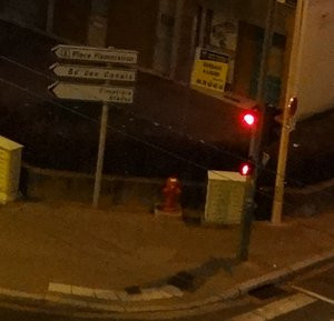

A priori, il n'y a donc pas de surprise à attendre. Nous disons a priori puisque faute de contrôle sur les ISO ou l'ouverture, il est difficile d'apprécier le comportement et les résultats sur QX10. En plein jour, il n'y a guère de craintes à avoir. L'optique pique bien au centre, les images sont assez détaillées jusqu'à 400 ISO et encore bien exploitables à 800 ISO malgré une granulation qui s'accentue ostensiblement.

Un photo prise de nuit à 800 ISO et l'extrait à 100 %
