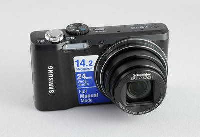

Samsung WB700
On ne présente plus le géant Coréen... Samsung est arrivé sur ce marché des compacts à zoom puissant en janvier 2009, avec le WB500. Il a ensuite enchaîné les WB550, WB600, WB650... et aujourd'hui nous testons le tout dernier joujou du constructeur, le WB700. Une suggestion de nom pour le prochain modèle ?

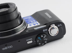

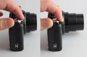

Le WB700 reprend peu ou prou le même boîtier que ses prédécesseurs. La façade est en métal, le reste en plastique, mais la finition reste de bonne facture. Les doigts viennent épouser le galbe de la poignée, ce qui confère une prise en main assez agréable. C'est juste un peu dommage que Samsung n'ait pas mis de grip, ni à l'avant ni à l'arrière. Il y a donc une petite perte de standing par rapport au WB500 que nous avions testé il y a deux ans. La molette de réglage du tandem obturateur/diaphragme a d'ailleurs disparu depuis ce premier WB500, il faut désormais utiliser le pavé multidirectionnel en mode manuel.
La poignée galbée et le dos de l'appareil, confortables, mais tous deux dépourvus de grip.

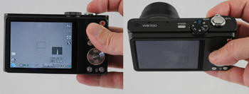

En bouton a en revanche fait son apparition, la touche C pour « Custom » qui est donc personnalisable (correction d'exposition, ISO ou balance des blancs). Tandis que la touche Fn est toujours de la partie : elle donne accès à tous les réglages essentiels de l'appareil apparaissant dans un bandeau vertical en transparence. Le sélecteur de mode lui n'a pas changé depuis le WB500, ce qui signifie qu'il y a peu de chance que ce WB700 offre plus de fonctionnalités que ses prédécesseurs...
Les commandes à l'arrière de l'appareil, le menu Fn et le sélecteur de modes

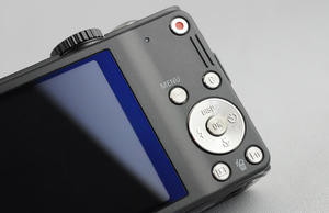

En matière d'écran c'est une certitude : Samsung ne s'est pas foulé. Ce qui est rageant de la part du plus gros constructeur d'écran LCD... Une diagonale de 3 pouces, certes, mais en 230 000 pixels seulement et en dalle TN ! L'affichage n'est du coup ni beau, ni bien visible, dans les angles comme en plein soleil. Et si on cumule angle et soleil, et bien on a l'impression que l'appareil est éteint...
Ca se passe de commentaires...

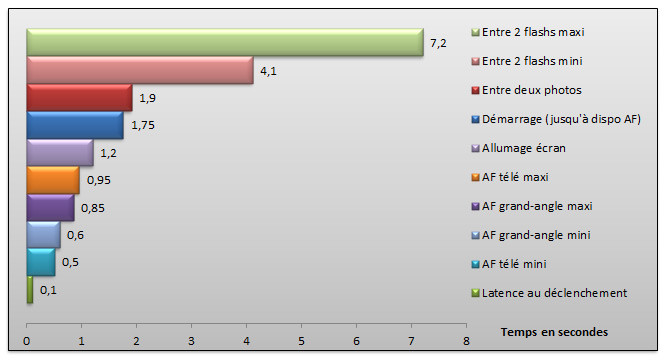

Le WB700 commence très bien sa série de tests, montrant une belle vivacité au démarrage : 1,2 s pour l'écran, 1,75 s jusqu'à la capture de la première photo. Malheureusement, le reste ne suit pas franchement. Le délai entre deux images n'a rien d'exceptionnel, la rafale à 1,1 im/s est même pauvre (à peine plus rapide que sur l'Optio RZ10), la latence au déclenchement atteint la plus haute valeur enregistrée dans ce comparatif... Et l'autofocus réalise une prestation globale moyenne, avec les plus mauvais résultats au grand angle et un temps de mise au point compris entre la seconde et la demi-seconde au télé. Notez par ailleurs que la distance de mise au point est longue au télé, beaucoup plus qu'avec d'autres appareils (environ 3 m ici contre 1,5 m avec le HX9V par exemple), ce qui pénalise son usage en portrait par exemple.
Mesures exprimées en secondes : la plus petite est la meilleure
