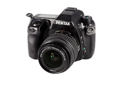

Pentax K-5
En matière de reflex, Pentax est un des rares constructeurs issus de l'époque argentique à avoir survécu dans l'univers féroce du numérique. Les autres étant Canon, Nikon, et plus difficilement Olympus et Fujifilm. La patte de Pentax ? Pour cette gamme, qui s'inscrit dans la lignée des K10D, K20D et K-7, les deux éléments clé sont la superbe finition des boîtiers et la stabilisation du capteur. Mais un talon d'Achille : une gestion perfectible des hautes sensibilités. Le K-5 propose un remède drastique en grimpant à 51 200 ISO !
Le Pentax K-5

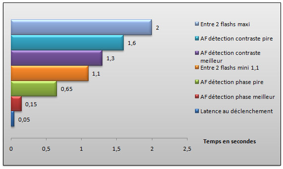

A l'instar des reflex de cette trempe, le K-5 s'allume quasi instantanément. Le nettoyage de capteur, qui se fait par défaut au démarrage, n'est pas réellement perceptible (on peut de toute manière le désactiver, mais pas le programmer à l'extinction comme sur le D7000). La latence au déclenchement atteint 0,05 s en moyenne : ça reste insignifiant, mais un tout petit peu moins vif qu'avec le D7000. Pour le reste, le K-5 affiche des chronos tout à fait flatteurs. L'autofocus très nerveux prend entre 0,15 et 0,65 s pour faire le point, selon l'angle et la correction de mise au point à opérer. Cela même avec une optique non motorisée (le bruit de la transmission mécanique est dément par contre) ! En détection de contraste, le K-5 se montre également plus véloce que le D7000, avec une mise au point qui prend entre 1,3 et 1,6 s (mais plus de 2 s si l'appareil patine...).
Mesures exprimées en secondes : la plus petite est la meilleure

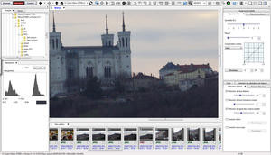

Reste l'option du RAW qu'on traitera avec le logiciel fourni Pentax Digital Camera Utility 4 (développé par Silkypix). Il propose un réglage assez fin sur trois sortes de bruits, mais ne fait malheureusement pas de corrélation entre le paramétrage de correction choisi depuis le boîtier et les valeurs proposées dans le logiciel.

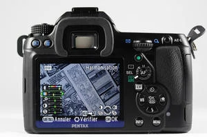

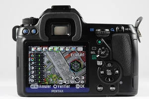

Les autres facettes de l'imagerie du K-5 sont toutes aussi qualitatives. Pentax propose quantité de réglages d'image et de critères personnalisables : saturation, teinte, luminosité, contraste, hautes lumières, ombres et netteté (normale, affinée ou optimale). Le mode monochrome propose aussi tout une gamme de réglages (filtres, virages, contraste...). Pléthore de possibilités à essayer : c'est presque un peu trop... De base, la colorimétrie se montre très réaliste, mais les images manquent un peu de netteté.
Menu de réglages d'image

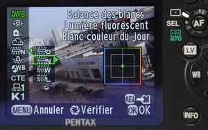

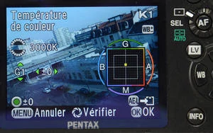

Le menu dédié à la balance des blancs est également exhaustif. Il propose en effet quatre préréglages pour lumière fluorescente, trois modes de mesure et trois entrées en Kelvin. Le tout pouvant être affiné sur un double axe vert/magenta et bleu/ambre. Le point positif, c'est que l'appareil affiche la dernière vue prise en arrière-plan et s'en sert pour donner en temps réel un aperçu du réglage de balance. La mesure du K-5 est assez proche de celle du D7000, peut-être encore un peu plus perturbée en lumière artificielle, mais globalement fiable.
Balance des blancs
