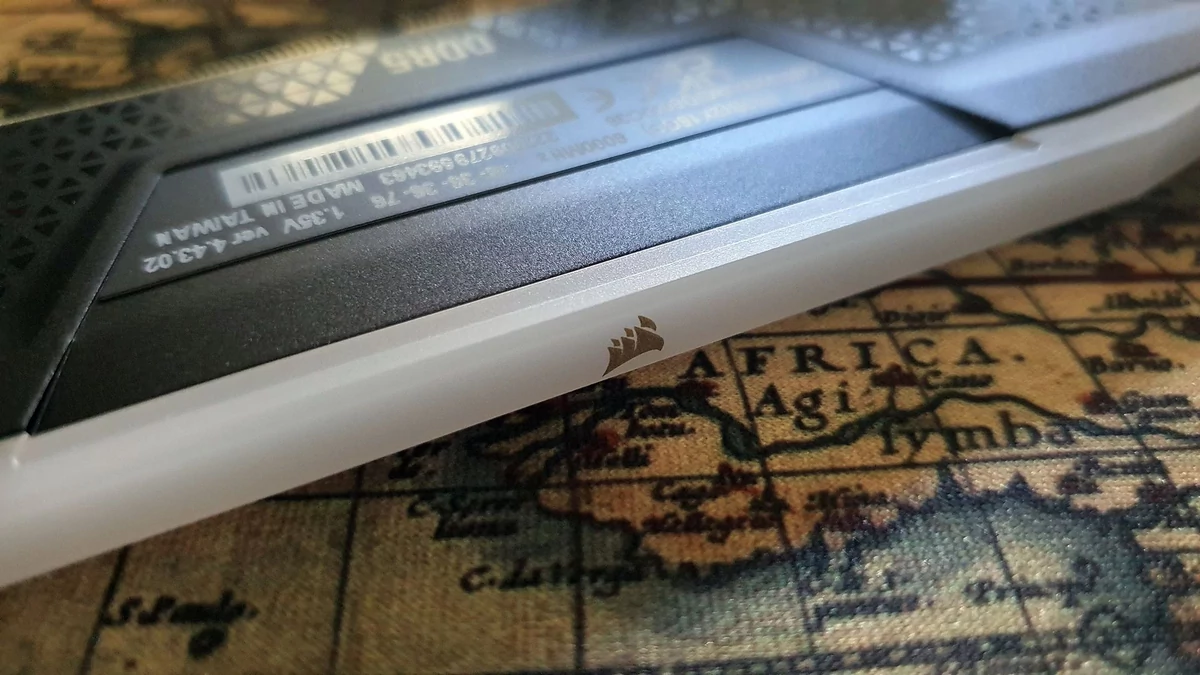

La DDR5-6000 comme cette Corsair Vengeance CL36 que nous venons de tester serait l'idéal. Au-delà, le système serait contraint d'employer un ratio de 1:2 qui entraînerait logiquement une baisse des performances que ne pourrait, semble-t-il, pas compenser la mémoire plus rapide.
