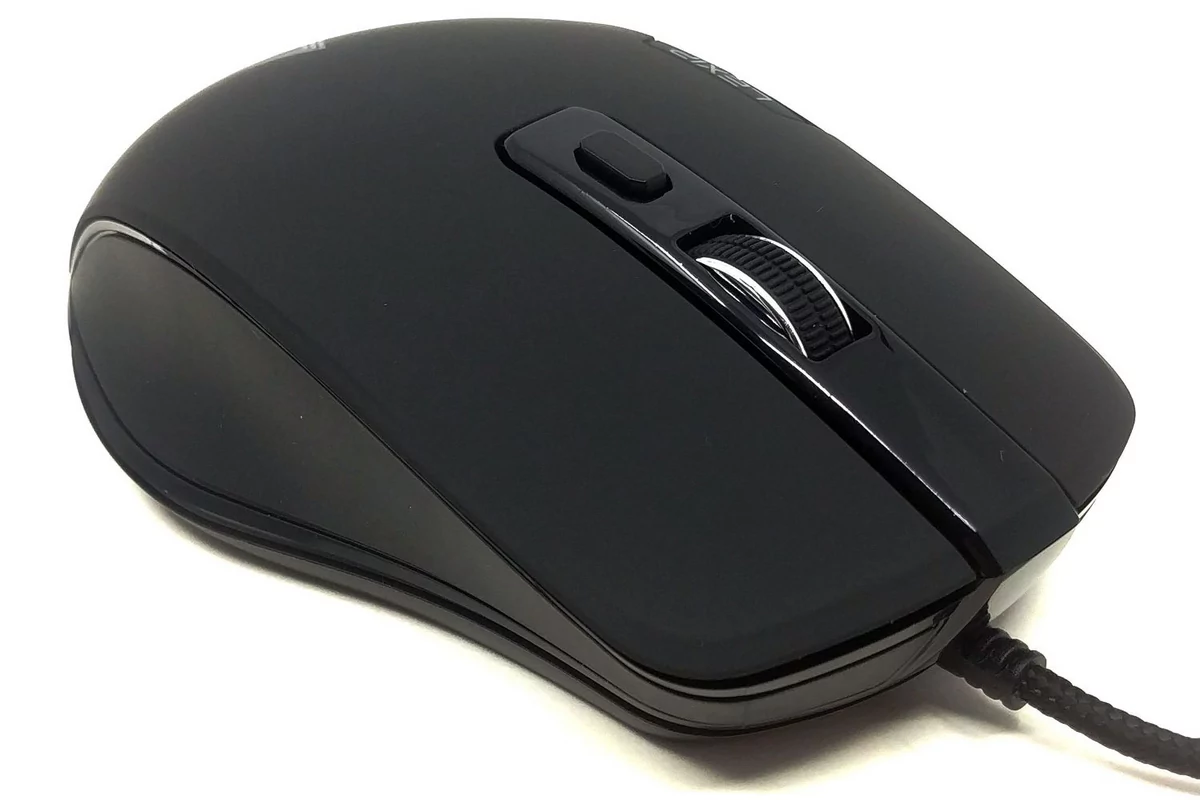

Il n'y a pas si longtemps, concevoir un périphérique gaming impliquait presque systématiquement un design agressif avec des formes anguleuses, quelques protubérances et des LED dans tous les sens. Cette mode pas du goût de tous les joueurs est heureusement passée et les deux mulots que nous testons aujourd'hui en sont une nouvelle preuve : peu importe le constructeur, peu importe la gamme de prix, les choses se sont bien assagies. Ainsi, Lexip adopte une forme toute en rondeur avec un design dont la symétrie, presque parfaite, n'est brisée que par la présence des deux boutons de pouce et du mini-stick. Longueur et largeur de la NP93 Alpha semblent plaider pour une palm grip (prise en main avec la paume) ou une claw grip (tenue « griffe »), et ce, de manière très confortable.
Lexip NP93 Alpha
L'intégralité de la souris (Lexip) est recouverte d'un soft touch très agréable © Nerces pour Clubic
Pour accentuer le confort de l'utilisateur, Lexip a adopté un revêtement doux pour lequel se posera évidemment la question de la longévité. En l'état, il permet de limiter l'impact de la transpiration et pour en prendre soin, nous suggérons de nettoyer la souris après chaque session. Alors que l'ensemble de la souris arbore un noir mat du plus bel effet, notons la présence d'un insert central toujours noir, mais brillant cette fois. L'alliage des deux tendances est très élégant et limiter ainsi le brillant à une petite portion de la souris permet d'éviter que les doigts ne marquent trop le périphérique. Notons enfin que pour parfaire le tableau, Lexip a « encadré » sa molette de deux liserés argentés alors que sa structure en elle-même est délicatement crantée.

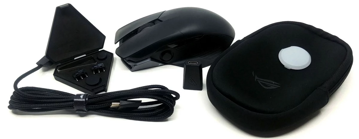

Enfin, pour terminer cette (longue) partie descriptive, il nous faut évoquer les accessoires. Il n'est évidemment pas question de comparer les bundles d'Asus et Lexip puisque 150 euros séparent nos deux périphériques. Notons tout de même que Lexip est le seul à permettre d'ajuster le poids de sa souris, grâce à deux modules (+3,5 ou +18,4 grammes) que l'on insère aisément dans le dos de la NP93 Alpha. Asus est logiquement plus généreux, mais ne permet aucun ajustement du poids de sa ROG Chakram (122 grammes). On retiendra surtout le côté DIY (do it yourself) de la souris avec la possibilité de changer les contacteurs des boutons principaux, de changer le capuchon du mini-stick ou de modifier un petit badge permettant de remplacer le logo éclairé Asus présent sur le dos de la souris. Enfin, Asus n'oublie pas la mobilité en livrant une petite housse de transport bien pratique.
Asus ROG Chakram
Asus n'a pas négligé les accessoires, fort nombreux, livrés avec sa ROG Chakram © Nerces pour Clubic

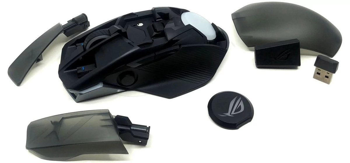

La ROG Chakram se démonte « de partout » pour changer les switchs ou modifier le logo illuminé © Nerces pour Clubic
Sans surprise, Asus joue la carte des fonctionnalités pour justifier son tarif. Ainsi et alors que nous avons déjà évoqué le triple capuchon pour affiner l'ergonomie du stick, notons qu'Asus propose un double mode avec une bascule simplissime. Il est donc possible de le passer en digital afin de profiter de commandes supplémentaires pour un FPS par exemple et recharger une arme ou changer d'équipement. Le mode analogique rend possible le pilotage d'un avion ou d'un vaisseau spatial en ajustant au mieux le piqué ou le tangage de son appareil. À ce petit jeu, c'est la précision, la sensibilité du mini-stick d'Asus qui nous a davantage convaincu, mais on retiendra surtout les apports d'un tel accessoire, peu importe la marque retenue. Bien sûr, il faut apprendre à le dompter pour en profiter au mieux, mais après quelques heures, on sent déjà tout le potentiel de ce mini-stick qui devrait trouver plus d'un amateur.

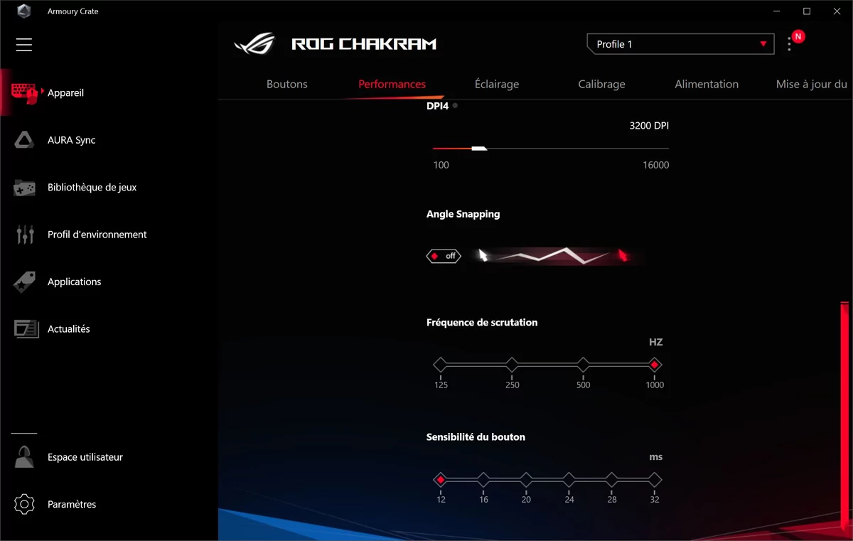

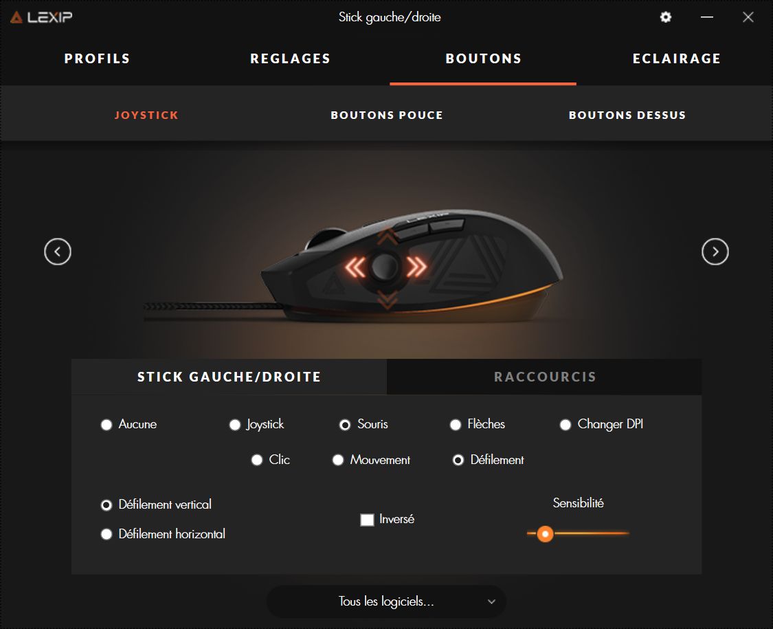

Qu'il s'agisse d'Asus ou de Lexip, la richesse fonctionnelle offerte par ces deux souris implique de disposer d'un logiciel efficace. Chez Lexip, c'est le Control Panel en version 2.0.3 que nous avons utilisé et le moins que l'on puisse dire c'est que le soft est très complet... presque trop. En premier lieu, on note déjà la possibilité de créer et d'importer des profils. Hélas, la jeunesse de la NP93 Alpha fait que pour le moment, sur le site de Lexip, on ne trouve pas encore de profils dédiés à cette souris... sans doute cela ne tardera-t-il pas. Ensuite, on trouve de quoi ajuster la sensibilité du capteur et du mini-stick avec, c'est appréciable, la possibilité d'avoir une sensibilité différente pour l'axe haut-bas et l'axe gauche-droite du mini-stick. L'écran qui suit est tout entier dévolu à la personnalisation des commandes et c'est là qu'il nous faut souligner le manque relatif de lisibilité de l'interface Lexip.
Asus ROG Chakram
Chez Asus, les icônes sont petites, mais le choix analog / digital se comprend aisément © Nerces pour Clubic
On a un peu l'impression que le Français a voulu « tout mettre ». Alors certes, on peut absolument tout faire : émulation joystick, émulation souris, émulation touches fléchées et même basculement à la volée de la sensibilité du capteur. Ces multiples possibilités sont appréciables bien sûr, mais pas évidentes à assimiler, surtout pour un joueur néophyte. Enfin, les divers boutons peuvent être ajustés et les trois zones d'éclairage peuvent être paramétrées... mais pas individuellement. Sur ce point très précis, Asus fait un tout petit peu mieux. On est d'abord déçu de voir que le Taïwanais ne permet pas non plus de régler l'illumination zone par zone. En revanche, compatible avec le système Aura Sync, la ROG Chakram peut aisément cohabiter avec d'autres périphériques de la marque pour des illuminations synchronisées... certes passablement gadgets.
Asus ROG Chakram
Quelques options présentes sur Armoury Crate qui font (un peu) défaut chez Lexip © Nerces pour Clubic
Pour le reste, on retiendra surtout qu'Armoury Crate (en version 2.6.10.0) est une belle réussite ergonomique, même si quelques bugs sont encore à déplorer. Un onglet est ainsi consacré aux fonctionnalités des différents boutons et du mini-stick. L'onglet suivant permet de définir les paliers de sensibilité et quelques options qui manquent à Lexip : le polling rate, la sensibilité du bouton et l'activation - ou la désactivation bien sûr - de la fonction d'angle snapping pour éviter les tremblements de la souris lorsque les mouvements du joueur ne sont pas assurés. Un autre onglet est là pour ajuster la hauteur de détection et permettre un « retour au centre » plus confortable. Enfin, deux onglets sont consacrés à la gestion de l'alimentation de la souris et la mise à jour du logiciel ainsi que de la ROG Chakram. Au final, on se retrouve avec une interface un peu chargée, mais finalement claire et pratique.

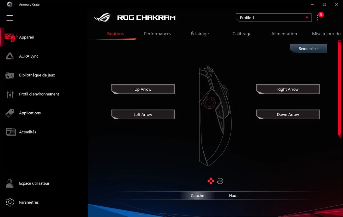

Dans les deux cas, il s’agit vraiment d’un mini-stick. Pour Asus, on peut modifier le « capuchon » afin de disposer d’un stick très court, très ramassé ou plus haut un peu comme sur la Lexip. Le troisième capuchon bloque le stick de sorte qu’on se retrouve avec une souris « normale ».
Bien sûr, il est tout à fait possible d’allouer des actions spécifiques aux quatre directions du mini-stick : en mode « digital », cela revient un peu à avoir quatre boutons supplémentaires.

Foucal
Est ce que la configuration du stick peut être utilisé pour des outils plus bureautique: Excel, PDF, CAO.
Avoir un possibilité de défiler à l’horizontal, faire certaines fonctions directement avec un boutons de la souris me rendrait de grands services…
