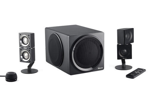

La première caractéristique qui saute aux yeux, c'est la petite taille du kit. Un peu moins de 23 cm de haut pour les satellites et un encombrement dicté par le disque de 10 cm de diamètre à la base du pied. Côté caisson, les dimensions sont encore plus impressionnantes : seulement 32 x 24 x 22 cm ! Le carton de taille modeste (pour une fois...) est donc bien rempli, d'autant que le kit est accompagné d'une télécommande filaire, d'une zapette infrarouge, de deux adaptateurs Bluetooth et de tous les câbles nécessaires. Les deux télécommandes ont en gros la même utilité, à savoir choix des entrées audio et réglage du volume. Celle sans fil ajoute les commandes lecture/pause et avant/arrière, celle filaire dispose d'une sortie casque et d'une entrée auxiliaire. Et c'est accessoirement elle qui sert de récepteur infrarouge pour la télécommande sans fil...

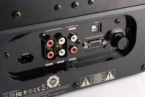

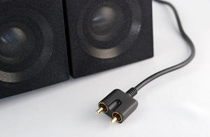

Chaque satellite se connecte avec une fiche RCA à deux canaux comme celle-là. C'est le caisson qui centralise toute la connectique

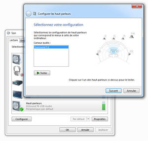

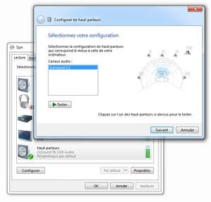

Si vous avez une carte son basique sur votre PC, préférez l'USB. Le DAC (Digital to Analog Converter) intégré au T6 est plutôt de bonne qualité. Et notez que le kit, alors reconnu comme une carte son, paramètre automatiquement ses enceintes en 5.1. Si vous voulez optimiser le rendu « surround » avec des sources en 5.1 (Blu-ray, jeu vidéo...), c'est définitivement l'USB qu'il faudra choisir !
Branché en USB, le ZiiSound T6 est reconnu comme un kit 5.1 par Windows

Un peu comme sur le SP2500 de Corsair, chaque satellite dispose de deux voies. Cependant sur le ZiiSound T6, les deux transducteurs font la même taille, approximativement 50 mm. La voie basse s'occupe de la reproduction des mediums bas tandis que la voie haute gère les mediums hauts et les aigus.

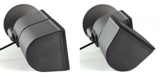

Maintenant la grande particularité des satellites du T6, c'est que leur voie supérieure peut pivoter sur environ 40° vers l'extérieur, afin de procurer une spatialisation sonore donnant l'illusion d'une diffusion surround. Est-ce que ça marche ? Sur une vraie source audio 5.1, le rendu est assez impressionnant ! Sans être surround à proprement parler, la diffusion parvient à couvrir un champ d'environ 180° : les sons ne proviennent jamais de l'arrière mais on les sent régulièrement jaillir des côtés.
La voie haute peut se désaxer d'environ 40° par rapport à la voie basse
Et avec une source sonore en 2.0 type MP3 ? L'effet est nettement moins probant mais le désaxement des voies d'aigus offre tout de même une amplitude étonnante à l'image sonore. Attention, il faut être bien placé bien au centre pour en profiter : sur les côtés les oreilles ne captent que les aigus et le caisson, le reste paraissant totalement étouffé... Quand on remet les « tweeters » dans le même axe que les mediums, l'image sonore se recentre tout en gagnant en attaque. Un dispositif tout bête et assez convaincant en définitive, même si on est loin du 5.1 promis par Creative.

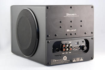

Le ZiiSound T6 emprunte la même technologie de caisson que le GigaWorks T3, dite SLAM pour Symmetrically Loaded Acoustic Module (ou Module Acoustique Chargé Symétriquement). Le principe est assez simple : le caisson est doté d'un haut-parleur actif (électrifié) et de deux haut-parleurs passifs (non électrifiés), tous trois d'environ 16 cm de diamètre. Les débattements du haut-parleur principal vont faire bouger les membranes inertes des deux haut-parleurs passifs. Dans la théorie, la grande surface de membrane ainsi constituée va permettre d'obtenir beaucoup de puissance pour un si petit gabarit de caisson. Par ailleurs, le diamètre relativement modeste du haut-parleur principal permet au caisson de conserver une bonne réactivité.
Technologie SLAM à trois haut-parleurs dont deux passifs sur les côtés

Côté caisson maintenant, il y a davantage à redire. Deux points agaçant pour commencer : les réglages se font sur le potentiomètre situé au dos du caisson : ça n'est pas pratique du tout. Et ensuite, il est impossible de couper complètement le caisson, qui même au minimum délivre déjà une dose de percussion bien perceptible, éventuellement excessive à certaines ouïes. Sur le plan acoustique maintenant, si on ne peut clairement pas reprocher à la technologie SLAM de manquer de coffre, on trouvera en revanche que les graves manquent de discernement. L'opulence de basses assez sourdes aboutit rapidement à un effet de bourdonnement. Il y a peu de chance que vous dépassiez un jour la moitié du potentiomètre... Le déséquilibre se ressent d'autant plus que le caisson intervient assez haut dans le spectre de fréquences et ne descendant pas si bas que ça. Rien à voir avec le caisson du SP2500 de Corsair, bien mieux étagé. Ici, en restant au volume de basses minimum ça va, mais c'est un peu dommage...

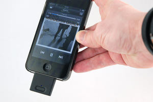

Est-ce que la différence saute aux oreilles ? Pas foncièrement... surtout que le ZiiSound T6 est nativement reconnu par les dispositifs tournant sous iOS 4.2 : vous n'avez donc pas besoin d'adaptateur pour lier un iPhone 4 par exemple au ZiiSound T6. Et vue la taille du dongle, on se passera d'aptX... La portée du signal est tout à fait raisonnable : comptez une bonne dizaine de mètres dans un environnement relativement dégagé.
L'adaptateur Dock Apple pour iPhone / iPod et iPad est assez imposant... et inutile pour les dispositifs tournant sous iOS 4.2

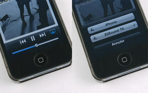

Autre rectification : le ZiiSound T6 n'est pas compatible AirPlay puisqu'il n'intègre nullement de connectivité Wi-Fi. Mais il est bien reconnu par iOS 4.2 en Bluetooth, et permet alors la diffusion de musique depuis les périphériques Apple utilisant cette version de système d'exploitation sans requérir de dongle... Une sorte d'AirPlay Bluetooth en somme !

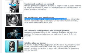

Enfin, Creative nous a contacté pour nous dire que les satellites des ZiiSound T6 n'étaient pas bi-amplifiés comme indiqué sur son site français. Il s'agit en fait d'une erreur de traduction des partenaires de Creative, qui auraient confondu double amplification avec double transducteur... Voilà, justice est faite !
Une belle erreur de traduction
