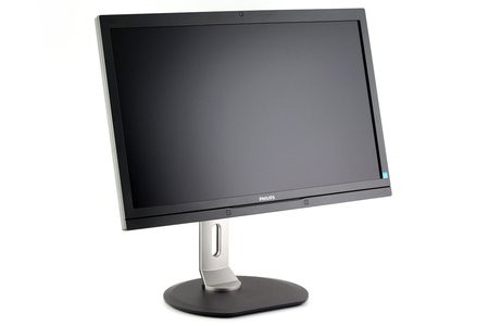

Le Brilliance 272P4 (272P4QPJKEB/00 pour être précis)
Présentation de l'écran
Philips architecture son écran autour d'une dalle PLS, une technologie de type IPS en moins coûteuse mise au point par Samsung. Elle est supposée offrir de larges angles de vision, sans compromis sur le taux de contraste ou la réactivité. Cette dalle parfaitement mate mesure 27 pouces de diagonale (68,6 cm) et affiche 2 560 x 1 440 pixels (ratio de 16/9), avec un échantillonnage des couleurs sur 8 bits. Cela nous amène à une taille de pixel (pitch) de 0,233 mm, ou considéré en rapport à la taille de l'écran, à une résolution de 109 ppp. A titre indicatif pour se rendre compte de la finesse d'affichage, pareil pitch sur un écran en 1 920 x 1 080 pixels donnerait une diagonale de 20,2 pouces...
Le 272P4 intègre une webcam de 2 MPix avec double micros et indicateur LED, des haut-parleurs de 2 x 2 W, un hub de 3 USB 3.0, deux capteurs PowerSensor (détecteur de présence adaptant la luminosité de l'écran) et un vrai interrupteur d'alimentation physique. La connectique audio/vidéo comporte une sortie casque mini jack, un DVI-D Dual Link, deux HDMI et deux DisplayPort. Pour cette dernière interface, l'écran dispose d'un port en entrée, un autre en sortie, la version 1.2a étant compatible avec le « daisy chaining », c'est-à-dire la possibilité de chaîner plusieurs moniteurs en cascade. Le nombre d'écrans dépend du chipset graphique en amont, mais aussi de la résolution des écrans.

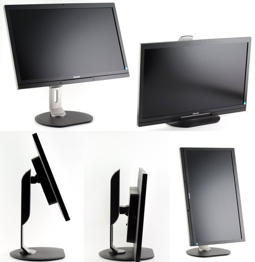

Maintenant, le principal souci des gammes P-Line, c'est que les designs étaient bien souvent quelconques. Là, il faut reconnaître que Philips a concédé des efforts. Les carénages gris habituels ont ainsi été remplacés par un plastique noir avec une texture striée imitant l'aluminium brossé. La finition est propre. Et on retrouve bien sûr l'ergonomie aux petits oignons des modèles professionnels : pied réglable en hauteur (sur 15 cm) avec orifice passe-câbles, rotation du socle, inclinaison et pivot de la dalle à 90° (attention sur un 27 pouces c'est impressionnant). Le moniteur peut être fixé au mur (montage VESA 100 x 100 mm).

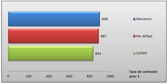

Philips table sur un taux de contraste de 1 000 : 1. Après mesure par notre sonde LaCie, nous trouvons des résultats un peu inférieurs mais somme toute très convenables. Par défaut, la luminosité est réglée au maximum : le rendu est bien trop intense pour un usage bureautique ou graphisme (à moins de travailler dans un environnement extrêmement lumineux). Le point blanc est relevé à 310,5 cd/m² avec un point noir à 0,35 cd/m², ce qui revient à un taux de 887 : 1. Calibré, l'écran maintient un taux de contraste consistant à 834 : 1, avec un point blanc à 141,8 cd/m² et un point noir à 0,17 cd/m².
Taux de contraste mesurés

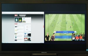

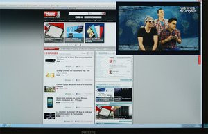

PiP et PbP avec Clubic.com en affichage principal et une vidéo de Jeuvideo.fr en affichage déporté

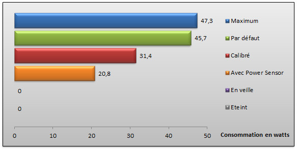

La gamme P-Line veille toujours à proposer des moniteurs relativement économes, c'est encore le cas ici, malgré les propriétés « hors normes » de la dalle. De base, le moniteur consomme 45,7 W. Mais de base sa luminosité est au maximum (100/100), on peut donc aisément réduire cet appétit en baissant la luminosité à 40/100 pour obtenir environ 140 cd/m² de luminance. La consommation calibré tombe à 31,4 W. Avec la fonction PowerSensor activée, le 272P4 se contente de 20,8 W. Eteint comme en veille, le moniteur ne puise plus aucune énergie, un bon point. Enfin, Philips indique qu'au maximum (avec audio et les trois ports USB 3.0 occupés), son moniteur engouffre alors 67,3 W (mesure du constructeur).
Consommations mesurées en watts à l'aide d'un wattmètre

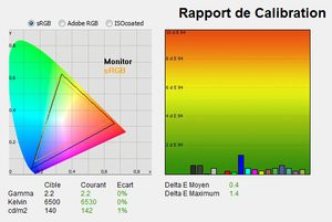

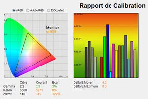

Par défaut, en dehors de la luminance excessive, la colorimétrie apparaît de visu plutôt correcte. Les angles de vision sont effectivement larges, même si on observe quand même une perte d'intensité en se mettant vraiment sur les côtés. Notre sonde retourne un delta E moyen de 4,3, avec un pic à 8,3 dans le bleu primaire. Acceptable dans l'absolu pour un écran en sortie d'usine, mais un photographe ou graphiste devra passer par une phase de calibrage pour retrouver un delta E moyen à 0,4, avec un pic à 1,4.
A gauche, la colorimétrie de base, à droite une fois calibré
