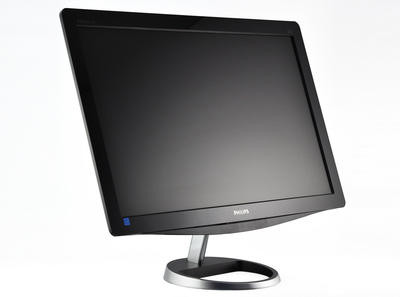

Dernière gamme en date du constructeur hollandais Philips, la bien nommée Moda mise sur... la mode. Jusqu'ici tout va bien. Au déballage du carton, on découvre ainsi un écran de 23,6 pouces pour être précis, avec une dalle TN mate affichant une résolution de 1 920 x 1 080 pixels (ratio 16 : 9). Du classique en somme, mais la finesse du panneau étonne : 3,4 cm seulement ! Cette particularité a été rendue possible grâce à l'utilisation d'un rétro-éclairage LED moins encombrant que le néon. On note d'emblée que le design du moniteur a effectivement été bien soigné : contour laqué noir de l'écran, dos en plastique blanc (rappelant les anciens iMac), pied esthétiquement découpé en aluminium et touches tactiles invisibles en façade. Beau... mais salissant !
Le dos de l'écran, très fin, en plastique blanc rappelle les anciens iMac. Le pied en aluminium et les touches tactiles viennent parfaire le design de l'écran

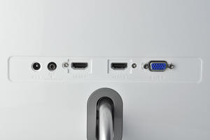

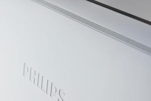

En matière de connectique, ce moniteur Philips embarque deux prises HDMI (compatibles HDCP) et une VGA. Une sortie casque vient s'aligner à côté des entrées vidéo, ainsi que la fiche d'alimentation qui est ici externe. Le recours à un transformateur séparé de l'écran permet aussi d'expliquer la finesse du produit. On notera la présence d'une rangée de perforations en haut de l'écran, pour laisser sortir la chaleur du moniteur.
La connectique à l'arrière de l'écran et l'aération en haut de la coque blanche

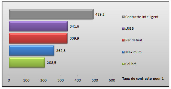

Pour ce qui est des spécifications, le Brilliance 248CLH se targue de proposer un temps de réponse de 2 ms, une luminance de 300 cd/m² et un taux de contraste de 1 000 : 1 (qui grimperait à 20 000 000 : 1 avec le SmartContrast, traitement dynamique Philips). Nous entamons à ce stade la phase de tests en faisant chauffer l'écran deux bonnes heures et en collant la sonde sur l'écran, préalablement nettoyé par nos soins (merci Philips pour le cadeau...). Grande déception dès la première série d'épreuve, puisque les mesures restituent un taux de contraste par défaut de seulement 339,9 : 1 ! Si le point blanc se montre bien lumineux (258,3 cd/m², c'est moins qu'annoncé mais suffisant), le point noir à 0,76 cd/m² est lui tout sauf noir. On est bien en dessous des taux moyens sur cette gamme d'écran. En poussant tout à fond, le taux chute à 262,8 : 1 (point blanc à 354,8 cd/m², point noir à 1,35 cd/m²). Après calibrage, le taux s'enfonce encore à 208,5 : 1 (point blanc à 137,6 cd/m², point noir à 0,66 cd/m²).
Taux de contraste mesurés

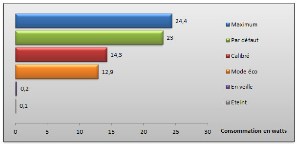

Attention très louable, Philips se focalise désormais beaucoup sur la problématique énergétique. Pas de « Smart Sensor » ici mais un rétro-éclairage LED qu'on nous assure peu gourmand. Qu'en dit notre assidu wattmètre ? Le Brilliance 248CLH est effectivement peu énergivore. Au grand maximum, il tète 24,4 watts, soit plus ou moins ce que consomment des 24 pouces classiques calibrés. Par défaut, on ne descend qu'à 23 watts : ça représente peu de gain pour la simple et bonne raison que par défaut, la luminosité est réglée au maximum... Une fois l'écran calibré, la consommation chute à 14,3 watts. En mode smart image éco, on atteint même 12,9 watts. C'est excellent ! Reste la veille, où ce Philips oscille entre 0,1 et 0,3 watts (la lumière blanche au dessus des touches tactiles clignote) et le statut totalement éteint où 0,1 watts fuit encore (pas de réel interrupteur).
Consommations mesurées en watts à l'aide d'un wattmètre

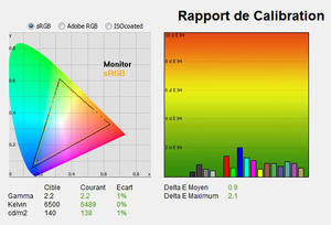

Que vaut le Brilliance 248CLH dans ce domaine ? Même si on sait bien qu'une dalle TN n'a pas vocation à supporter de la retouche photographique sérieuse, il faut reconnaître que ce moniteur est relativement fidèle de base. Notre sonde LaCie Blue Eye Pro nous retourne en effet un Delta E moyen de 1,7 par défaut, avec un pic à 3,4 dans le gris foncé. Certes, la température de couleur est trop chaude de base (plus que les 6 500 K exigés) et la luminosité beaucoup trop violente. Mais le gamma tombe pile sur 2,2.

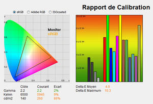

Après calibrage, le Delta E moyen tombe à 0,9, avec un pic à 2,1 dans le bleu cette fois : c'est très bien. Nous faisons une mesure avec le mode Smart Image réglé sur photo pour voir ce que dit la sonde, et là, le choc visuel est tout de suite confirmé avec un Delta E moyen à 4,9 et un pic à 10,3 ! On ne parlera même pas de l'ajout écœurant de netteté... Bref, un mode photo à proscrire pour de la photo. Mais un écran qui reste utilisable pour une approche de la photo en amateur : mieux vaut en effet un écran avec des bonnes couleurs et des mauvais angles de vision que l'inverse.
A gauche, la colorimétrie de base, à droite avec l'écran calibré
Et là, la colorimétrie en mode photo...

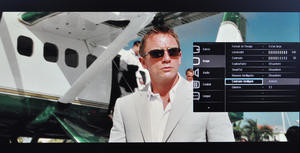

Le visionnage de films souffre lui aussi de cette faible réactivité. Mais également du contraste très moyen de la dalle (et des angles de vision étroits). Heureusement, le contraste dynamique fonctionne plutôt bien et permet significativement d'augmenter la démarcation entre noir et blanc.
Contraste dynamique désactivé puis activé
