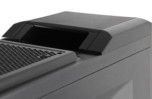

Si on peut craindre une capacité moindre à contenir les nuisances sonores émanant des composants les plus bruyants, cet amaigrissement conséquent a ses avantages au niveau de l'éventuel transport du boîtier. Il n'est ainsi pas exclu d'emporter le Carbide 400R en LAN, d'autant plus que Corsair a prévu une poignée très solide et parfaitement intégrée sur sa tour.

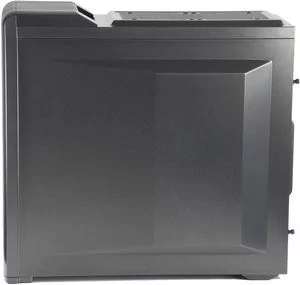

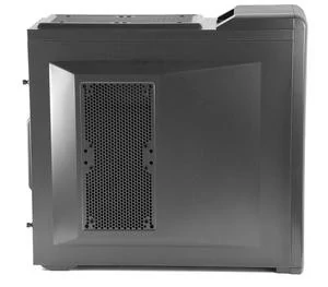

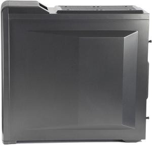

Cette poignée ne vient en effet pas perturber le design relativement sobre du boîtier, dont la particularité la plus visible consiste en ces débords marqués au niveau des panneaux latéraux. Une excellente idée de la part de Corsair et ce, pour deux raisons tout à fait distinctes. D'une part, cela permet au constructeur de proposer deux emplacements pour ventilateurs (et donc une prise d'air conséquente) sur le côté gauche de la tour. D'autre part, l'espace dont dispose le boîtier pour le cable management derrière la carte-mère est conséquent. Pas de risque, donc, de devoir forcer pour fermer le Carbide 400R.

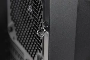

Concernant les parois latérales, on regrette que Corsair n'ait pas réutilisé le système d'ouverture de l'Obsidian 600T, particulièrement pratique. Au lieu de cela, on retrouve les traditionnelles vis à mains. Et si ces dernières sont solidaires des panneaux (ce qui évite de les perdre), nous aurions aimé que Corsair aille au bout des choses en imitant Antec sur ce point, afin d'avoir des vis qui restent dans leur axe.

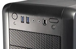

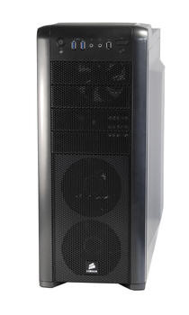

Autre élément visible de ce Carbide 400R, son panneau de connectiques en façade. Il est composé de deux ports USB 3.0, d'une entrée micro et d'une sortie casque, ainsi que d'un port Firewire. Un port quelque peu tombé en désuétude, qui aurait probablement gagné à être remplacé par un plus moderne eSATA.

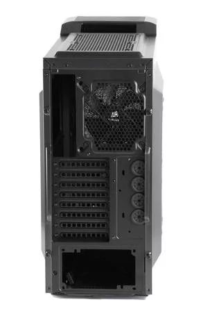

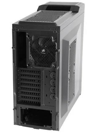

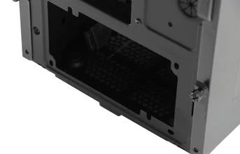

À l'arrière du boîtier, ce ne sont pas moins de 8 slots d'extension qui se dévoilent, ainsi que 4 passes-câbles destinés aux tuyaux d'un système de refroidissement par eau. On remarque également que, sur cette tour, le bloc d'alimentation sera placé dans la partie basse.
Une alimentation qui bénéficiera d'une prise d'air conséquente, puisque le boîtier est rehaussé par 4 pieds, eux-mêmes posés sur des patins en caoutchouc afin d'éviter la transmission de vibration au sol. Notez la présence d'un filtre à poussières au niveau de la prise d'air. Cet élément s'extrait le plus simplement du monde, en coulissant vers l'arrière du boîtier.

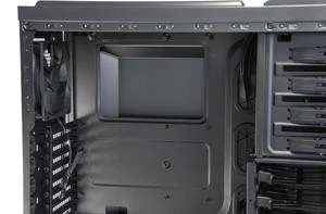

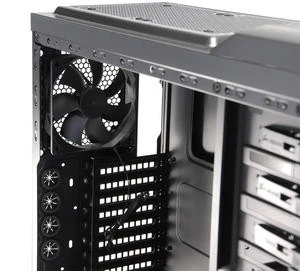

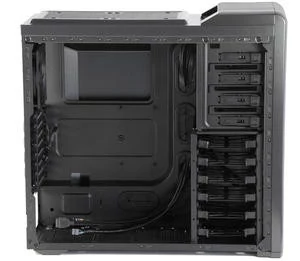

Le Carbide 400R dispose d'un espace conséquent en son sein. Corsair prétend que son boîtier est capable d'accueillir des cartes graphiques de 31,6 cm de long, ou des ventirads haut de 24 cm. De quoi voir venir. Aucun souci non plus pour introduire une carte-mère au format classique (ATX). L'emplacement destiné à cette dernière comporte des entretoises directement moulées dans le support en acier, gage d'une fixation robuste. Un support largement ouvert au niveau du processeur, afin de disposer un ventirad sans avoir à démonter la carte-mère.

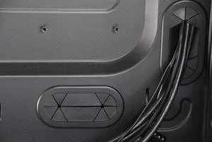

Autour de cet emplacement destiné à la carte-mère, Corsair a disposé quatre passes-câbles caoutchoutés. Malgré le traitement de choc que nous leur avons fait subir, aucun dommage à déplorer. Pas de doute, c'est du bon travail, d'autant que ces éléments ont été astucieusement disposés par Corsair, afin d'offrir une ergonomie optimale pour l'agencement des câbles.

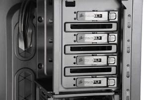

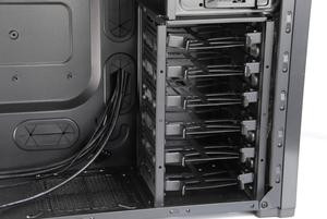

A l'avant du boîtier, on retrouve les emplacements pour supports optiques et autres disques durs et SSD. Concernant les ODD, Corsair a vu large avec 5 emplacements 5,25 pouces. C'est probablement trop pour une utilisation classique actuelle. Nous avions aimé le choix d'Antec sur son Solo II, qui avait réduit le nombre de ces emplacements afin de remonter ceux des supports de stockage. Cela autorisait un flux d'air optimisé qu'aucun élément ne venait perturber. Ici, ce n'est pas vraiment le cas, puisque les 6 « tiroirs » 3,5 pouces sont placés juste derrière les deux ventilateurs disposés en façade. Reste un avantage : les supports de stockage disposent d'un flux d'air conséquent qui devrait les refroidir efficacement.

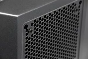

De flux d'air, parlons-en. Le Carbide est orienté gamer, et ça se sent. L'objectif n'est clairement pas de fonctionner dans un silence total, comme l'attestent les nombreuses aérations dont dispose le boîtier, que ce soit sur le côté droit, sur le dessus et même en dessous.
Plus que le silence, c'est bien la performance en refroidissement qui est ici visée. Le Carbide 400R est ainsi capable d'accueillir jusqu'à 8 ventilateurs. Corsair n'en fournit toutefois que 3, d'un diamètre de 120 mm, et fonctionnant à 1 200 tours par minute : deux d'entre eux sont placés à l'avant du boîtier, en aspiration, le dernier se trouvant à l'arrière, pour extraire l'air chaud.

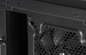

On trouve un emplacement supplémentaire en bas du boîtier (devant le bloc d'alimentation), deux sur la paroi latérale, pour l'aspiration, ainsi que deux autres emplacements en haut du Carbide, en extraction. Particularités de ces 8 emplacements : ils sont tous compatibles avec des ventilateurs de 120 et 140 mm. Impossible en revanche d'installer un ventilateur de 200 mm comme on peut en trouver sur d'autres boîtiers comme le 600T ou le HAF 912.
Et ce choix de privilégier la performance au silence trouve son argument le plus fort dans l'absence de régulation de ces ventilateurs. Pas de potentiomètre central comme sur le 600T, le ventilateur arrière étant connecté via un 3 pins sur la carte-mère (pas de PWM, donc), alors que les deux ventilateurs placés à l'avant de la tour se branchent sur une prise Molex pour alimenter les LEDs dont ils sont pourvus.

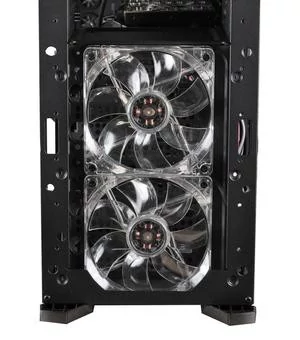

Ces deux ventilateurs sont accessibles en démontant la façade avant, une opération simple à effectuer. On découvre alors un filtre à poussières, malheureusement inamovible, qui s'ajoute à celui présent en bas de la tour, au niveau de l'alimentation. Enfin, Corsair a également placé de la mousse isolante sur les caches des baies 5,25 pouces pour parfaire le travail. Les ouvertures arrières et supérieures ne sont certes pas pourvues de filtres, mais en extraction, est-ce bien nécessaire ?
On note également le soin apporté par le constructeur à tenter de réduire la transmission des vibrations : les joints en caoutchouc qui équipent chacun des emplacements pour ventilateurs, mais également les patins en mousse placés sous l'alimentation ou ceux, en caoutchouc, disposés sous les pieds du boîtier, en sont la preuve.

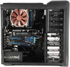

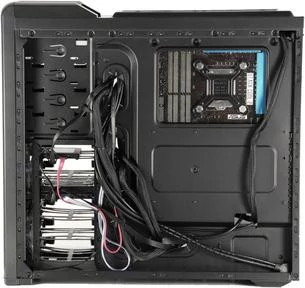

Disons-le d'emblée, le montage de notre configuration s'est avéré des plus aisés sur ce Carbide 400R. Point de bords coupants ici, généralisation des vis à mains et l'espace confortable prévu dans ce boîtier a joué à plein. Nous n'avons donc eu aucun souci à introduire notre alimentation, notre carte-mère, ou encore le Noctua NHC14 et notre GeForce GTX 480, deux éléments pourtant particulièrement encombrants.
L'espace créé derrière la carte-mère par le débord de la paroi latérale a également rempli son rôle à merveille : la gestion des câbles s'en est trouvé largement simplifiée, tandis que nous n'avons eu aucun souci à fermer le boîtier une fois l'installation terminée.
L'installation de notre ventirad n'a pas posé plus de difficultés grâce à la large ouverture prévue par Corsair. Attention toutefois, certains de nos confrères ayant noté une incompatibilité avec certaines cartes-mère, dont le backplate se trouvait décalé par rapport à cette ouverture.

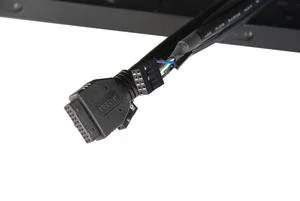

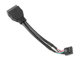

Au rang des satisfactions, on peut également noter la présence d'un câble spécifique à l'USB 3.0, qui permet de connecter les ports en façade à une prise dont disposent les dernières cartes-mère. Si votre modèle n'en est pas pourvue, Corsair a pensé à vous en ajoutant un adaptateur USB 3.0 vers USB 2.0, afin que vous puissiez tout de même jouir des deux ports en question.
Nous avons aussi apprécié l'encoche prévue par le constructeur au niveau du connecteur d'alimentation du processeur, dans le coin supérieur gauche du boîtier. Au final, l'installation une fois achevée, est on ne peut plus propre.

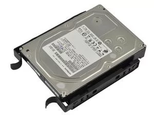

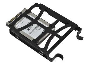

Enfin, au niveau de la mise en place des lecteurs optiques, rien à redire pour notre graveur de test. Le dispositif choisi par Corsair est simple et éprouvé. En revanche, petit bémol en ce qui concerne les supports de stockage. Car si ces derniers sont parfaitement adaptés aux disques durs (le montage est simple, sans vis, à l'image de ce qui existe sur le 600T par ailleurs), cela devient plus compliqué pour un SSD.
Il faut en effet non seulement utiliser 4 vis pour maintenir ce type de support sur le rail prévu par Corsair, mais également ôter les bandes latérales qui viennent appuyer sur le SSD, empêchant ainsi le tiroir de se ficher correctement dans le boîtier.
