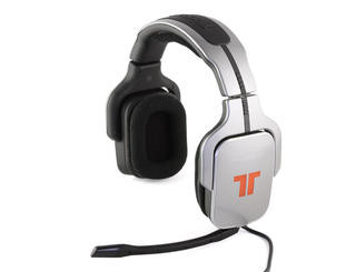

L'AX Pro de Tritton, sans et avec micro

L'AX Pro est un peu un ovni au sein de notre sélection de casques. On s'en rend compte dès le premier coup d'œil, tant son design est atypique. Les deux spécificités majeures étant d'une part la compatibilité avec plusieurs consoles de jeu (PS2, PS3, Xbox et Xbox 360) et d'autre part le véritable son 5.1 grâce à huit haut-parleurs !

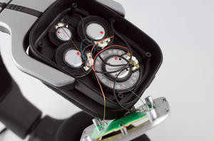

C'est assez visible à l'apparence des caches d'écouteurs : l'AX Pro est un casque circum-auriculaire à acoustique fermée. Conséquence : il isole parfaitement bien. Mais rentrons sans plus attendre dans le vif du sujet : chaque écouteur renferme pas moins de 4 transducteurs ! Un de 40 mm jouant le rôle du caisson de basses, deux de 30 mm pour les satellites avant et arrière, et un de 23 mm pour le canal central. Soit 8 transducteurs au total permettant une véritable séparation des canaux.

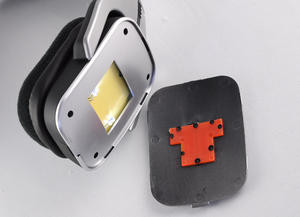

Le logo Tritton est rétro éclairé par deux Led. A l'intérieur de chaque écouteur, on ne trouve pas moins de 4 transducteurs!
Tous couvrent la plage 20 - 20 000 Hz, sauf les transducteurs de la voie centrale qui se concentrent sur une plage de 130 à 2 500 Hz. L'intensité sonore maximum (SPL) de ces six haut-parleurs est donnée à 120 dB, à plus ou moins 3 dB ! Concernant les deux transducteurs dédiés aux graves, ils s'étalent de 20 à 30 000 Hz et atteignent une intensité sonore maximum de 118 dB (à plus ou moins 3 dB également). Tritton ne donne pas de précision sur le micro, mais sachez que celui-ci s'enlève facilement. Il suffit de faire tourner le bras vers l'extérieur et de déconnecter la fiche jack 3,5 mm. Bien pensé !

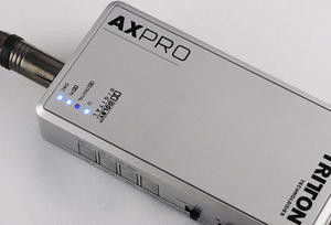

La Led s'allume quand le Dolby Pro Logic est enclenché
