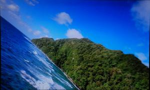

NB : Les scintillements sont dus à la capture (conflit de balayage entre la caméra et le téléviseur) et non au boitier multimédia HD.

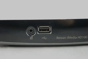

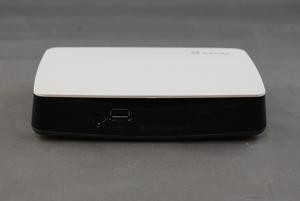

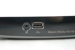

Un disque dur (ou une clé USB) devra être insérée en façade. En revanche, pas de prise USB à l'arrière ou sur les côtés.
Une inspiration divine, mais un design moyen

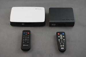

Non, les lignes de l'iMedia ne sont pas ravageuses. Soyons francs, sur le plan esthétique, le petit boitier n'a vraiment rien d'exceptionnel. En revanche, on apprécie tout de même sa petite taille ainsi que l'absence totale de bruit.

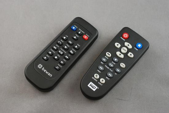

Autre point d'importance : à quelques détails prêts, la télécommande est quasi identique à celle de Western Digital. Au sein de l'interface, la première impression se confirme : l'iMedia HD100 est un clone du boitier de Western Digital. La récente mise à disposition du code source du firmware du WD TV HD Live à probablement fait le bonheur de Bewan. Malheureusement, en dépit de l'écart de prix minime, il faudra tout de même préférer l'original à la copie. En effet, un certain nombre de possibilités offertes par le modèle concurrent disparaissent avec l'HD 100.
Le boitier n'est pas vraiment sexy. À gauche, face au Western Digital : la télécommande quasi identique annonce déjà la couleur.

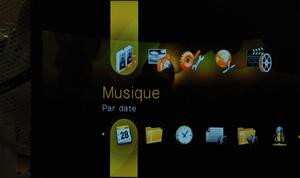

Menu général :

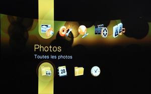

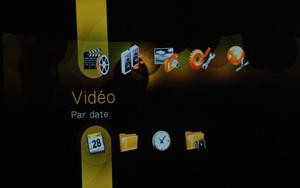

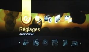

L'interface du Bewan iMedia HD100 est un peu atypique, mais elle n'en demeure pas moins particulièrement claire, esthétique, et intuitive. Deux rangées d'icônes sont disposées horizontalement sur l'écran. Les rubriques principales sont placées sur la partie haute (Vidéo, Musique, Photos, Réseau, Réglages). Chacune d'entre elles donne accès à une série de sous catégories d'options (différents types de classement pour les médias, série de réglages pour le menu des paramètres, etc.). L'ensemble est intuitif, mais après quelques minutes d'utilisation, il est difficile de ne pas se rendre à l'évidence : les ressemblances avec le WD TV HD live sont troublantes.
Les ressemblances avec le WD TV HD live sont troublantes.

Les ressemblances avec les lecteurs de Western Digital ne s'arrêtent pas à l'interface. En dehors de la forme qui diffère quelque peu, la télécommande est quasi identique à celle du WD TV HD. Dans les grandes lignes, le périphérique est particulièrement petit et le nombre de boutons est relativement restreint. Cela étant dit, les fonctions principales sont bel et bien présentes. En fait, on regrette simplement que le toucher du pad directionnel ne puisse pas être différencié du contact des autres touches. Avant d'avoir pris le pli, cette disposition entraine de nombreuses fausses manipulations. Autre petit point d'ombre : les touches ne sont pas luminescentes ou rétro éclairées.
La télécommande est une copie presque parfaite de cette du WD TV HD : les touches directionnelles sont nettement moins pratiques.

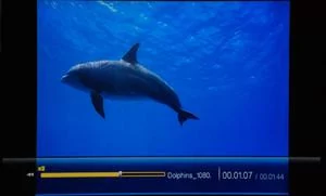

Là encore, il est possible de faire à peu près tout ce que l'on veut. En dehors des classiques fonctions « play » « pause », il est possible d'accélérer ou de reculer la lecture en choisissant l'une des quatre vitesses proposées (x2, x4, x8, x16). D'autre part, pour naviguer facilement dans le fichier vidéo, il suffit d'actionner les touches « chapitre précédent » ou « chapitre suivant » pendant un défilement rapide pour faire des sauts de 10 minutes. Autre bonne surprise : lors de la réouverture d'une vidéo qui avait été interrompue, une boite de dialogue propose de reprendre la lecture ou elle s'était arrêtée.
Les commandes de la fonction de navigation dans le fichier vidéo sont strictement identiques à celles des lecteurs HD de Western Digital. Même si le système est pratique, le plagiat suscite quelques interrogations.

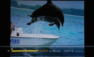

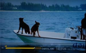

Compatibilité et qualité (visuelle et sonore)
Le firmware étant très proche de celui d'un des musts des boitiers multimédias HD, il n'y aura vraiment aucune raison de s'en faire. Non seulement le degré de compatibilité est tout bonnement excellent, mais en plus, la lecture est parfaitement fluide, même avec les fichiers dont le « bitrate » est particulièrement élevé. Au final, la qualité d'image est bel et bien au rendez-vous. Sortie numérique oblige, on pourra en dire autant du son. Par défaut, les pistes audio sont acheminées par l'HDMI. De plus, les personnes équipées d'un ampli compatible spdif pourront profiter pleinement de la richesse des pistes sonores (généralement en 5.1).
Difficile d'adresser le moindre reproche à l'encontre du lecteur de Bewan. Compatibilité et qualité forment un tandem de choc.

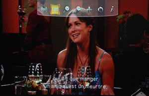

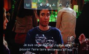

Prise en charge des sous-titres :
Les sous-titres séparés au format .srt fonctionnent à la perfection. Ils ne se lancent simplement pas par défaut. Pour les activer, il faut appuyer sur la touche « option » de la télécommande. De plus, il est possible de modifier la taille des caractères.
Les sous-titres s'intègrent parfaitement. Il est même possible de modifier finement les paramètres.

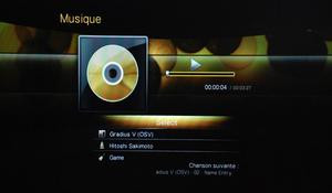

Partie audio
Compatibilité et qualité d'écoute
En plus du désormais célèbre format .mp3 dont les taux d'échantillonnage pourront être compris entre 32 et 320 kbps, le lecteur multimédia de Bewan accepte l'ac3, le flac, le wma, le wav et l'aac. Étrangement, le fameux format .ogg (équivalent du mp3 plus optimisé et surtout, libre de droits) fonctionne parfaitement alors qu'il n'est pas listé par le constructeur comme étant compatible. Quel que soit le cas de figure, la qualité fournie par le petit boitier est excellente, mais cela était relativement prévisible dans la mesure où désormais, cette fonctionnalité basique est parfaitement maitrisée par les constructeurs.
Ergonomie
Pour trouver rapidement la piste souhaitée, il est possible d'effectuer des tris par artiste, albums, répertoires, genres, listes de lecture ou même, par fichiers lus récemment. Ensuite, la magie de la télécommande fera le reste : toutes les fonctions requises pour cette activité sont présentes sur la petite zappette de Bewan. Enfin, rappelons que dans les options du boitier, il est possible d'indiquer si l'on préfère lire les fichiers en boucle, ou si le lecteur doit s'arrêter en fin d'album.
Le lecteur musical fonctionne plutôt bien. On regrette simplement l'absence remarquée d'éventuelles radios Web.

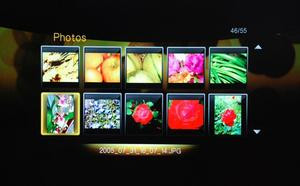

Partie photo
Navigation
La partie photo profite également des nombreuses possibilités de tris proposées par l'interface de Bewan. Les clichés pourront être affichés dans leur intégralité (comme s'il n'y avait pas de dossiers ou de sous-dossiers), ou classés par date, par dossier, ou par date de dernière utilisation. Si cela ne suffit pas, il est toujours possible de réaliser des recherches en utilisant un clavier virtuel.
De nombreux filtres permettent de trouver rapidement ce que l'on cherche, l'interface propre et réactive... que demander de plus ?

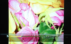

Diaporama, transitions et outils :
Les diaporamas sont bien évidemment de la partie, mais il ne faudra pas en demander trop concernant les effets de transition. D'origine, Bewan propose un fondu enchainé certes propre, mais dont il faudra se contenter. Enfin, lors de la lecture, il est possible d'accéder à un menu d'outils permettant d'effectuer des zooms ou des rotations (90 degrés horaires ou antihoraires).
Les transitions sont peu nombreuses, mais elles sont propres et soignées.

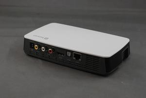

Le Bewan iMedia HD 100 pourra bel et bien s'intégrer dans un réseau local familial. En standard, l'appareil est muni d'une prise RJ45 implantée sur la tranche arrière du lecteur. En revanche, malheureusement, le Wi-Fi n'est pas de la partie. Non seulement aucune interface sans fil n'est intégrée en standard, mais en plus, il ne sera pas possible de rajouter cette fonctionnalité en connectant un éventuel dongle USB compatible (contrairement au modèle de Western Digital dont les ressemblances sont si nombreuses). Au final, il faudra donc pouvoir tirer un câble RJ 45 jusque dans son salon pour raccorder son lecteur HD.

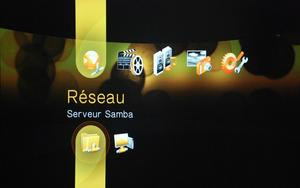

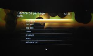

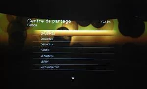

Pour ce qui est de la couche réseau cette fois, il ne faudra pas s'attendre à trouver un serveur FTP ou un client BitTorrent. L'iMedia HD 100 se limite au minimum, mais il s'acquitte parfaitement des tâches qu'on lui confie. Avec ce boitier HD, il est possible de parcourir des ressources réseau Microsoft Windows (protocole Samba), ou d'accéder aux appareils compatibles UPnP (pour lire leurs contenus en Streaming. Les dossiers protégés par mot de passe pourront être ouverts sans soucis (le nom d'utilisateur et la clef pourront être saisis à l'aide d'un clavier virtuel).
On voit instantanément les machines et/ou les serveurs UPnP et samba (Windows, Linux) présents sur le réseau.
De grosses vidéos (HD en 1080p) distantes pourront être ouvertes et lues de façon parfaitement fluide via le réseau filaire (RJ45). En revanche, on regrette simplement que dans l'interface, la rubrique « réseau » soit séparée de l'onglet « vidéo ». On s'attend à trouver toutes les vidéos (qu'elles soient locales ou distantes) dans la rubrique éponyme.

  • Un seul USB en façade, pas d'USB à l'arrière

Look banal, pas d'USB à l'arrière au sur le côté.

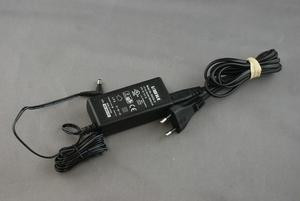

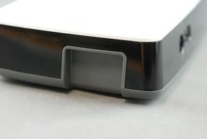

Heureusement, cet adaptateur secteur n'est pas vendu au kilo / À droite : une pise USB retirée à la dernière minute ?

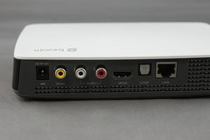

Une connectique d'extension pour le récepteur IR a été prévue / À droite : connectique limitée (pas d'USB ni de Yuv) .
