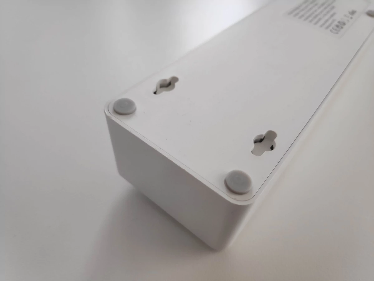

En revanche, la qualité des matériaux utilisés risque de freiner pas mal d'acheteurs potentiels. Dès l'ouverture de la boite, nous avons assisté à la chute de l'un des patins antidérapants placés sous l'appareil. Rien de bien méchant pour le coup.
Konyks Polyco - Patins

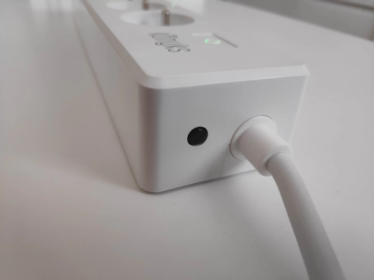

Nous avions déjà eu un aperçu de l'efficacité de l'application Konyks lors de notre essai de la Priska+ Mini. C'est donc sans difficulté aucune que nous avons installé la Polyco. Il suffit pour cela de brancher la multiprise au réseau électrique, appuyer sur le bouton reset sur le côté pendant quelques secondes puis de suivre les instructions à l'écran. Au final, la configuration ne prend que deux minutes. Simple, rapide et efficace !
Konyks Polyco - Bouton reset

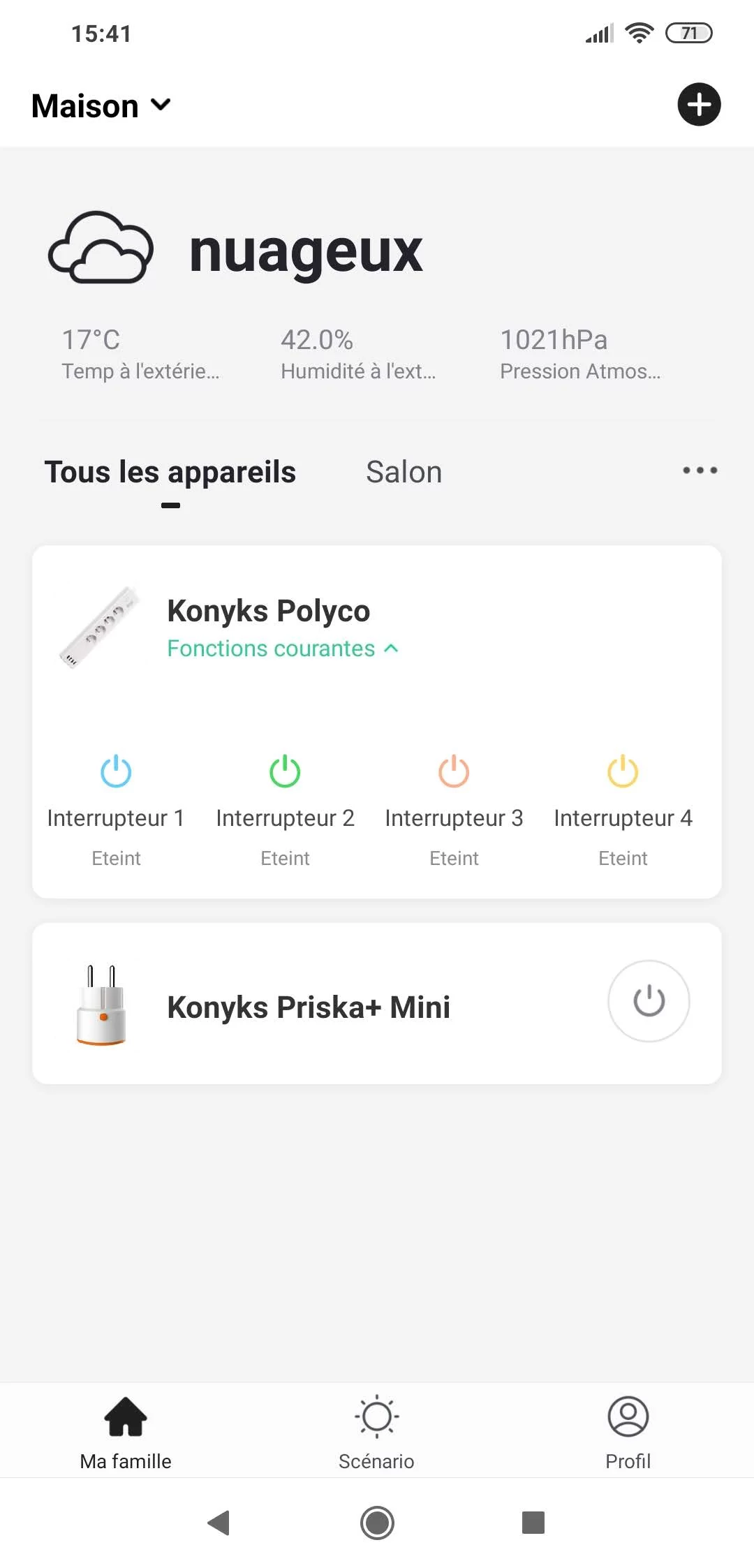

Une fois l'engin ajouté dans l'application, il est accessible depuis le menu principal. Si vous possédez d'autres appareils de la marque Konyks, ils seront au même emplacement. Au besoin, l'application permet d'assigner une pièce à chacun afin de simplifier le tri.
Depuis le menu principal de l'appli, on peut accéder rapidement à l'état actuel des quatre plots de la multiprise. Étrangement, le bloc USB est absent de la liste. Un appui sur les boutons virtuels permet d'allumer ou éteindre chaque prise individuellement.
Konyks Polyco - Menu principal

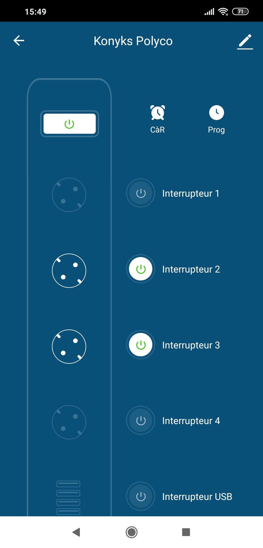

Pour aller plus loin, il est nécessaire de passer à l'écran dédié de la Polyco. Il affiche un schéma de l'objet connecté. On y retrouve les quatre interrupteurs - dont le nom n'est malheureusement pas modifiable - ainsi que celui pour l'USB et l'interrupteur principal.
Konyks Polyco - Menu prise

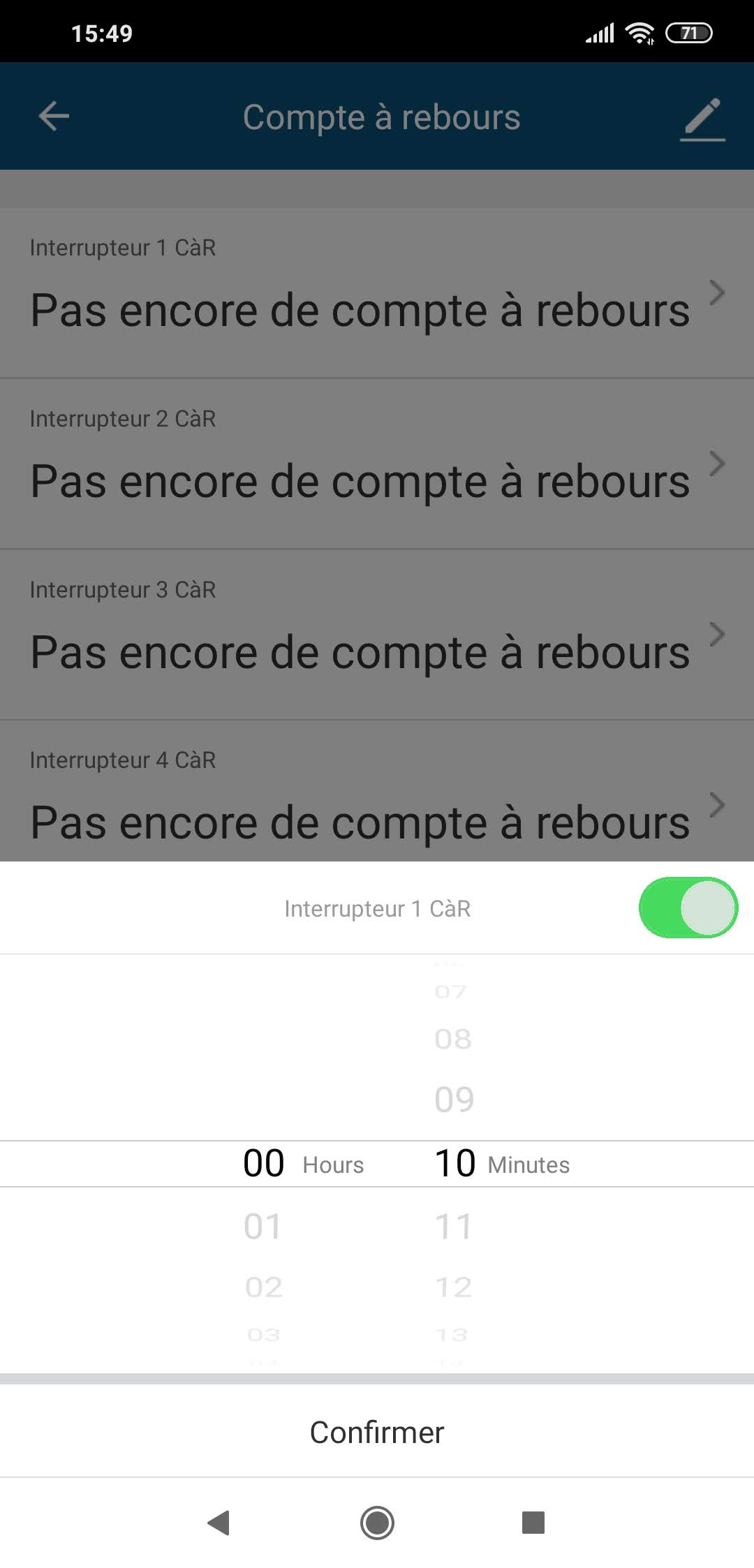

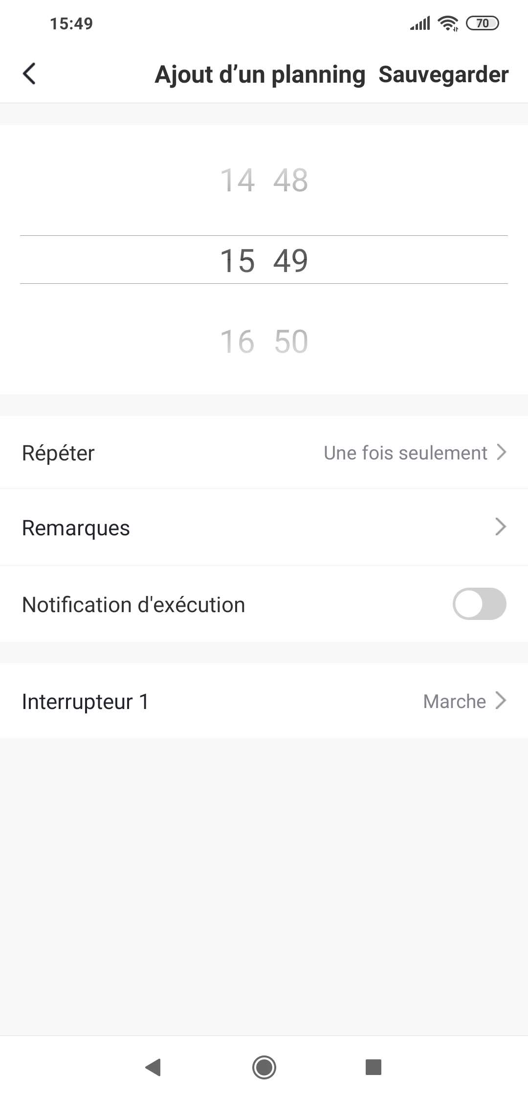

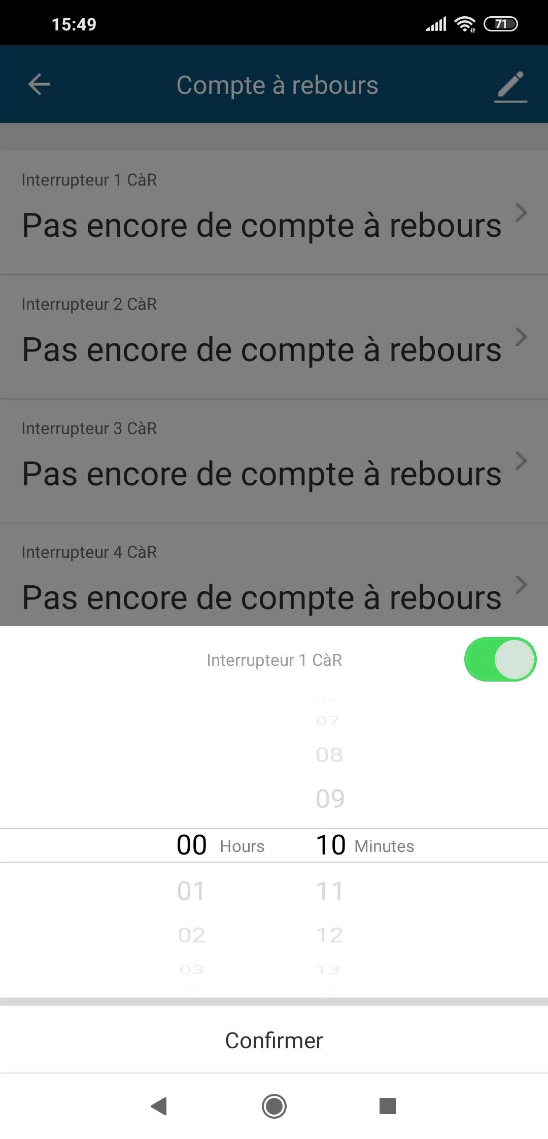

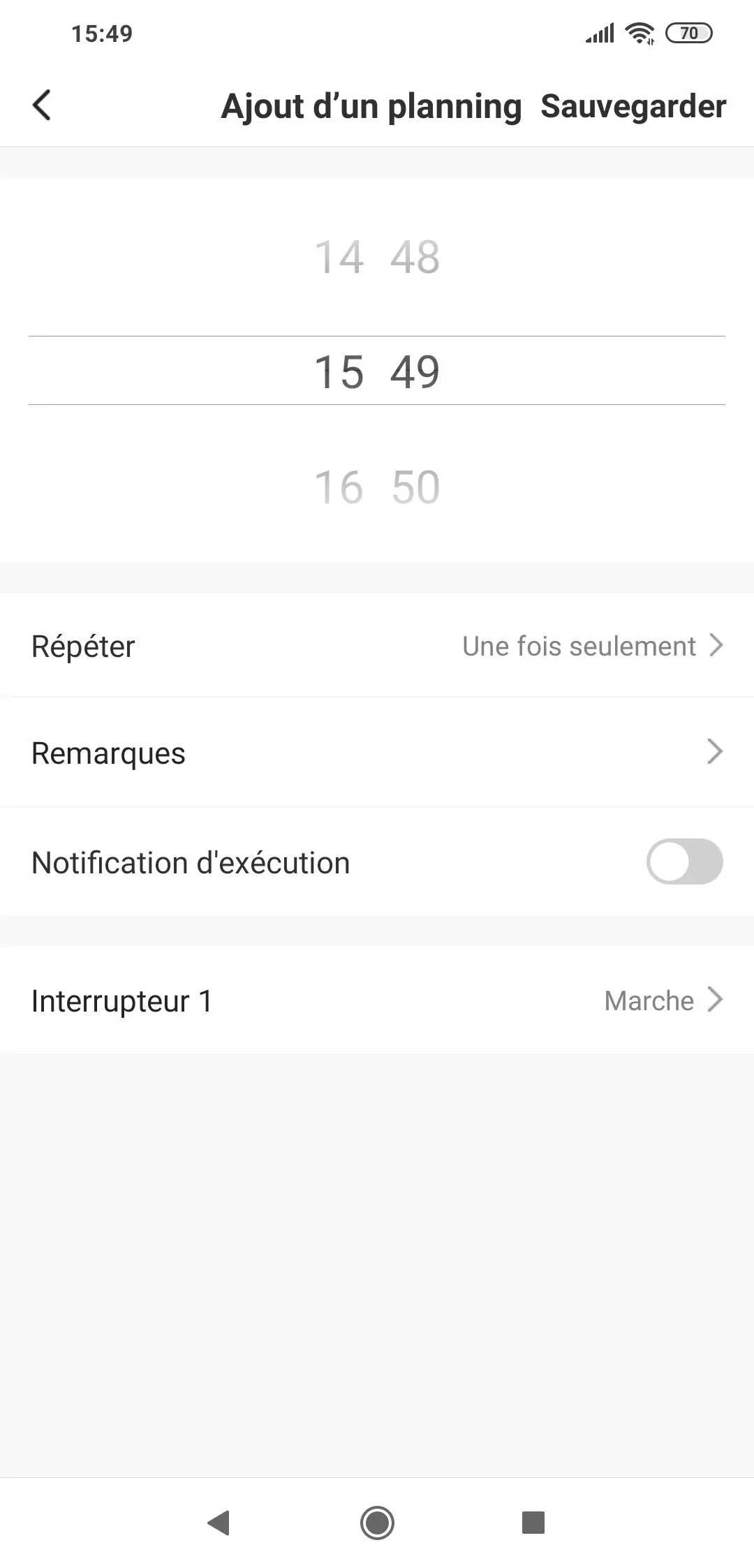

Deux icônes nommées “CàR” - pour Compte à Rebours - et “Prog” - un programmateur basique - permettent d'établir des horaires de fonctionnement pour chaque bloc. Il est ainsi très simple de prévoir une extinction automatique de la lampe de chevet à 22h par exemple ou l'allumage de la cafetière à 7h du matin.
Konyks Polyco - Programmateur
Konyks Polyco - CaR

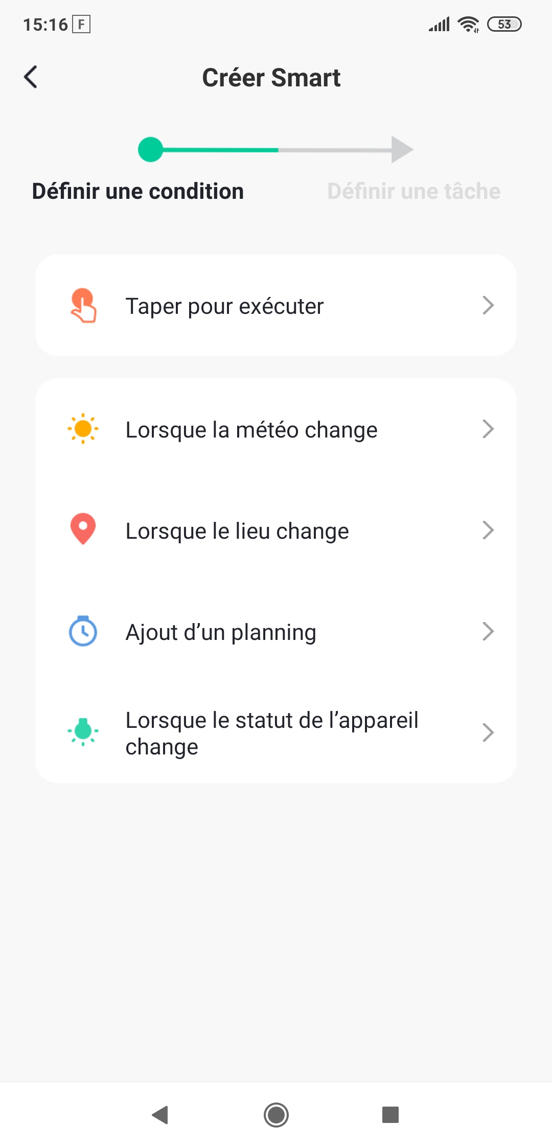

Si ces programmations vous semblent trop simplistes, sachez qu'il est possible d'aller plus loin grâce à l'onglet Automatisation de l'application Konyks. Vous pouvez ainsi créer des scénarios en fonction de la localisation GPS de votre smartphone, de la météo locale, d'un planning ou du changement d'état d'un autre appareil Konyks. On tombe ici sur un fonctionnement Si -> Alors comme sur IFTTT. Pour le coup, ça va plus loin que beaucoup d'application concurrentes.

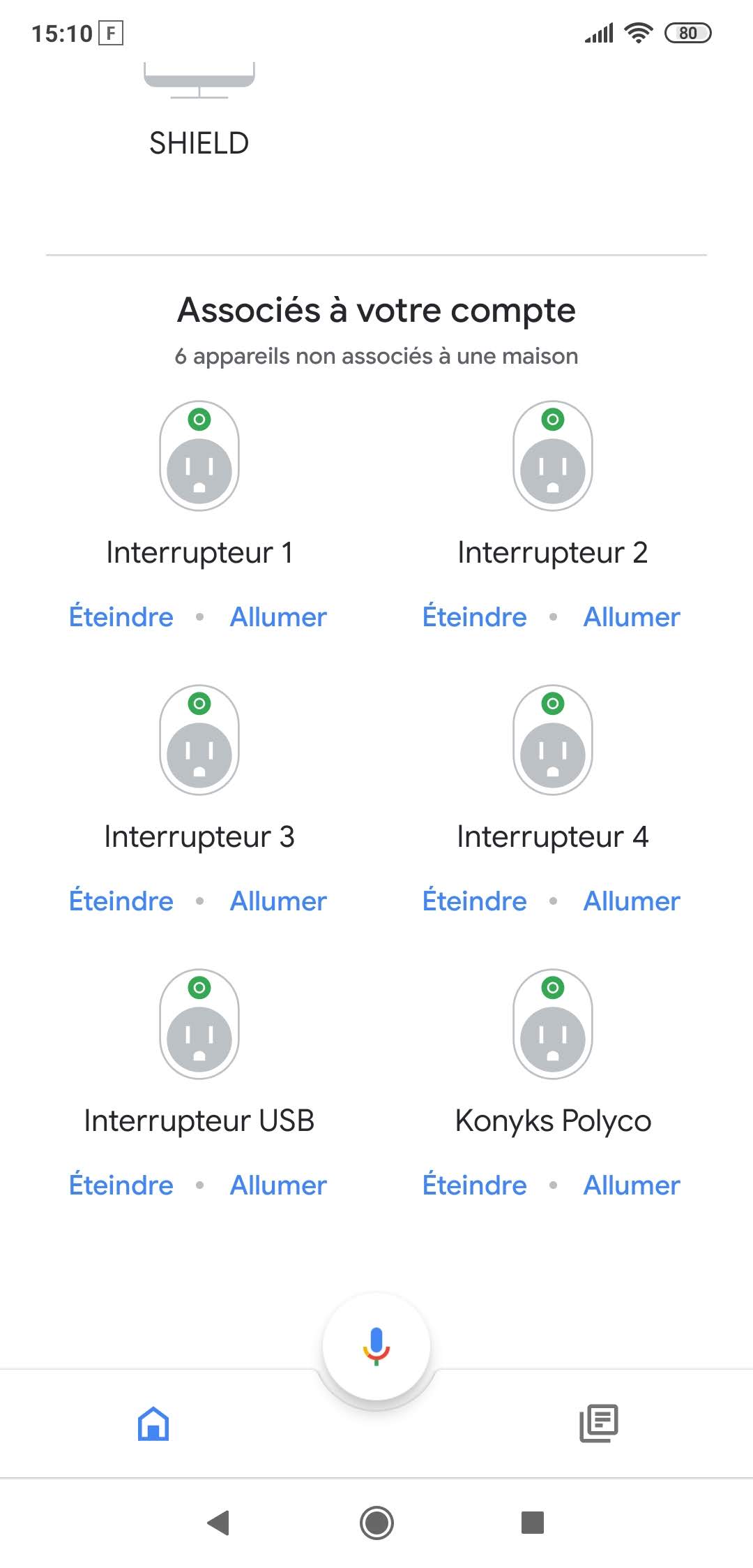

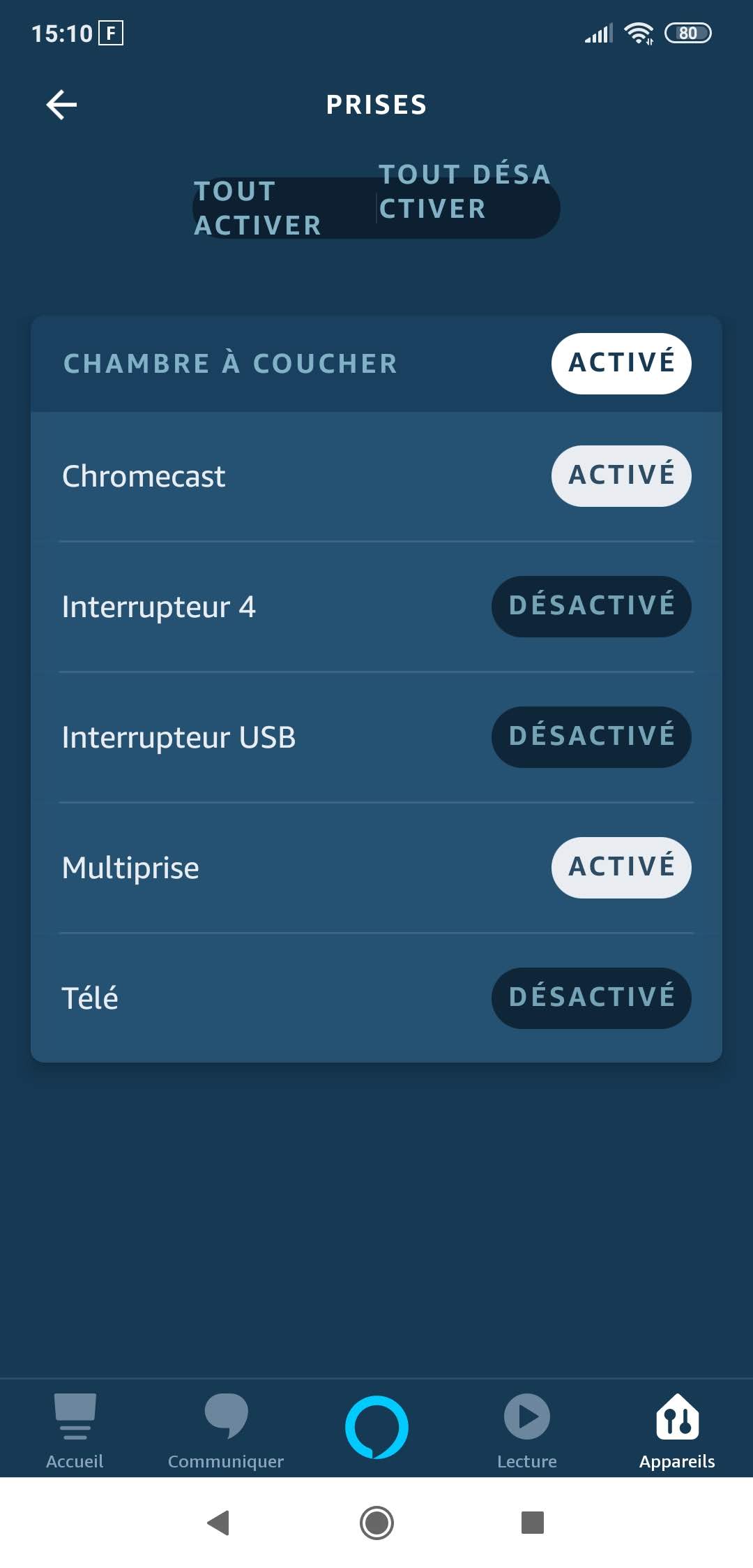

Si l'automatisation intégrée dans l'appli Konyks permet de se dédouaner en grande partie du smartphone, il reste bien plus agréable de se servir de la multiprise connectée avec un assistant vocal. Enceinte connectée ou écran connecté, vous avez maintenant un large choix pour assouvir vos envies de domotique. Pour ce test, nous nous sommes penchés sur l'usage avec un smart display Echo Show 5 et une enceinte portable TicHome Mini avec Google Assistant.
Avant tout, il faudra configurer la prise depuis les applications Amazon Alexa et Google Home. Dans les deux cas, la mise en place ne demande que quelques dizaines de secondes. Si vous avez déjà un compte Konyks configuré, le nouveau matériel sera immédiatement détecté. Et la bonne nouvelle, c'est que vous pourrez nommer chaque interrupteur selon votre bon vouloir : télévision, console, lampe, etc. On va ici un peu plus loin que l'application de base. Le tout s'intègre d'ailleurs parfaitement aux routines Google et Amazon.
Konyks Polyco - Google Assistant
Konyks Polyco - Alexa
Le contrôle vocal fonctionne très bien quelle que soit l'IA utilisée. Il faut juste compter deux secondes environ le temps que l'ordre transite et soit exécuté sur la prise. On perd la réactivité de l'application - l'exécution est presque instantanée - mais on gagne en confort. Plus besoin de sortir le smartphone à chaque fois qu'on veut couper une prise !
