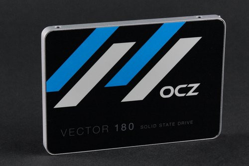

SSD OCZ Vector 180 : en attendant mieux
Avec son Vector 180, OCZ continue de décliner son haut de gamme et en propose une troisième itération dont les évolutions ne sont pas à chercher du côté des performances, puisqu'il utilise le même contrôleur que celui introduit fin 2012.
Le Barefoot 3 M00 officie sur les Vector depuis le premier SSD de cette lignée, sorti il y a plus de deux ans. Certes, OCZ a connu dans ce laps de temps des heures assez sombres qui ont vu la firme passer par la case banqueroute, avant d'être sauvée par Toshiba. Mais parallèlement à cela, la concurrence progresse : Samsung profite de sa mémoire V-NAND et Crucial de sa NAND gravée en 16 nm.

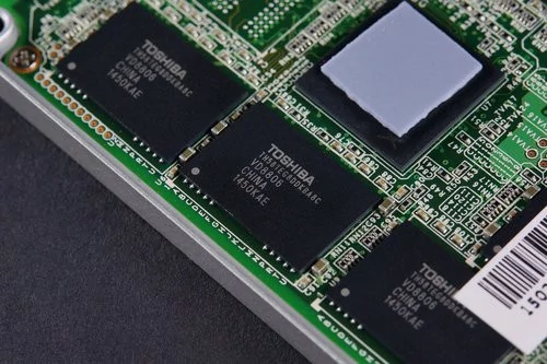

Faute de proposer un nouveau contrôleur, OCZ inaugure l'arrivée dans ses Vector de la seconde génération de mémoire flash gravée en 19 nm par la maison-mère Toshiba. Des NAND déjà entrainées par le Arc 100, le SSD d'entrée de gamme de la marque, ou encore dans le SanDisk Extreme Pro, que nous testions il y a plus de huit mois.
Un contrôleur qui n'évolue pas, des puces mémoire connues : qu'apporte donc ce nouveau Vector 180, vitrine de la marque ? C'est ce que nous allons voir dans ce test.

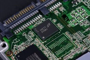

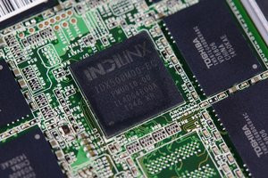

Pour rappel, ce Barefoot 3 est un processeur ARM qui fonctionne à 400 MHz sur 8 canaux et profite d'une interface SATA 6 Gbps, évidemment. Il agit de concert avec une quantité de mémoire cache qui varie selon la capacité du SSD (deux puces d'une capacité de 512 Mo sur notre modèle 480 Go) et assure la compatibilité avec les commandes NCQ et TRIM.
En plus de ce processeur principal, le Barefoot 3 M00 dispose d'un co-processeur Aragon, une puce 32 bits utilisant un jeu d'instructions réduit et spécifique aux SSD. Notez également la présence d'un pad thermique pour refroidir cette puce.

Côté mémoire flash, c'est la NAND MLC A19 (19 nm) de Toshiba qui prend place au sein de ce Vector 180. Si ce SSD est le premier à bénéficier de ces puces mémoire sur le haut de gamme OCZ, la marque les a déjà utilisées sur son Arc 100, alors que SanDisk (qui partage ses usines avec Toshiba) les emploie depuis plus de 8 mois sur son Extreme Pro.
Le seul avantage de ces puces, c'est qu'elles sont moins chères à produire. Sans pour autant sacrifier la longévité des NAND, puisqu'OCZ annonce la même endurance que pour le Vector 150, à savoir la possibilité d'écrire 50 Go par jour durant les cinq années de garantie dont bénéficie ce SSD. OCZ n'apporte donc pas grand-chose non plus de ce point de vue, et il faut aller chercher les innovations ailleurs pour comprendre l'intérêt de ce Vector 180.

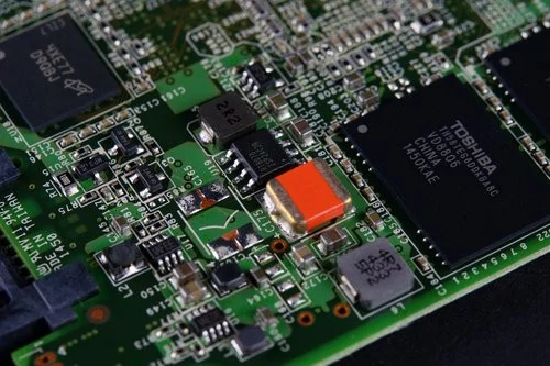

En plus de la correction d'erreur, OCZ a prévu un système de protection des données contre les coupures de courant et les pertes de stabilité du signal électrique. À l'image d'Intel dans son 730 Series ou de Crucial dans ses M500, M550, MX100 et MX200, OCZ a disposé un condensateur au sein du SSD afin d'assurer l'alimentation électrique un court instant, dès qu'une baisse de tension intervient.
Le but est de permettre de sauver, dans la mémoire flash non-volatile, les données qui seraient en cours d'écriture et qui transitent dans la mémoire cache. Le condensateur est-il capable d'assumer l'écriture du gigaoctet de RAM présent sur le modèle de 960 Go ? Difficile à dire, et OCZ n'a pas répondu clairement à ce point malgré nos sollicitations.
La marque nous a en revanche spécifié en quoi cette technologie se différenciait de celles de ses concurrents (Intel et Crucial) : d'après le constructeur, le fait de sauver non seulement les données, mais aussi la table d'allocation présente en mémoire cache permet d'éviter de « briquer » son SSD, puisque dès la remise sous tension, la table d'allocation sauvegardée est réinjectée. L'utilisateur ne peut pas, en principe, voir son SSD rendu hors service par une coupure de courant.
Parmi les fonctionnalités de ce dispositif baptisé PFM+ (pour power failure management plus), notez également une sauvegarde régulière de la table d'allocation. Au cas où, tout de même...

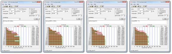

De gauche à droite, les Vector 180, Samsung 850 Pro, SanDisk Extreme Pro et Crucial M550
ATTO se charge quant à lui de tester le SSD sur des lectures et écritures séquentielles. Rien à dire sur ce test : le Vector 180 se comporte comme les autres SSD haut de gamme, avec des débits équivalents. Toutefois, il a un peu plus de mal à atteindre son rythme de croisière et a souffert, à deux reprises, d'une petite baisse de régime en écriture (fichiers de 64 et 1 024 Ko).

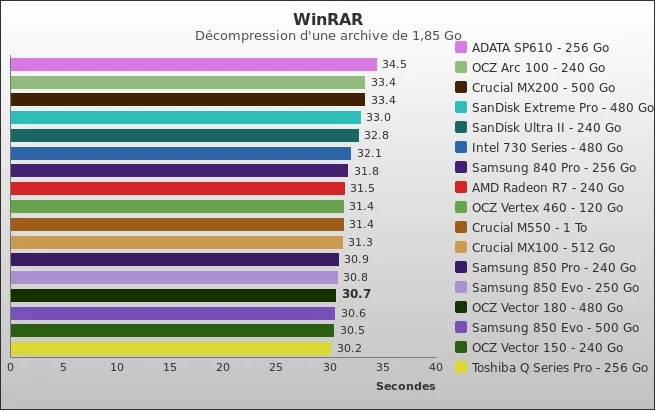

Nous avons également effectué quelques tests pratiques, comme la décompression d'un fichier WinRAR de 1,85 Go contenant des fichiers de tailles diverses comprises entre quelques Ko et plusieurs Mo.
Benchmark : 449-4881
Tous nos SSD montrent des performances très proches sur ce test, et le Vector 180 se situe dans les meilleurs modèles sur ce test de décompression, à hauteur des récents Samsung 850 Evo par exemple.

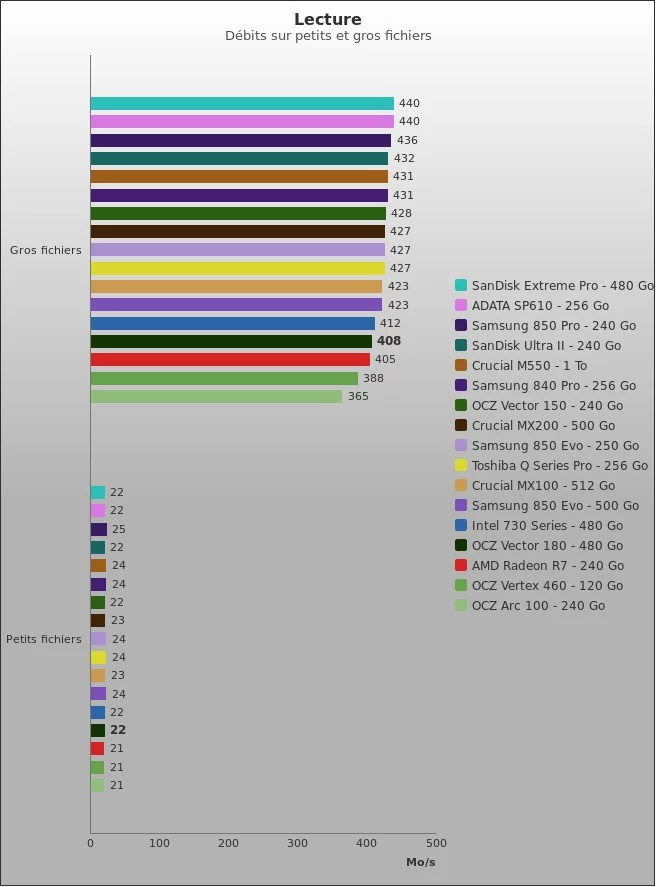

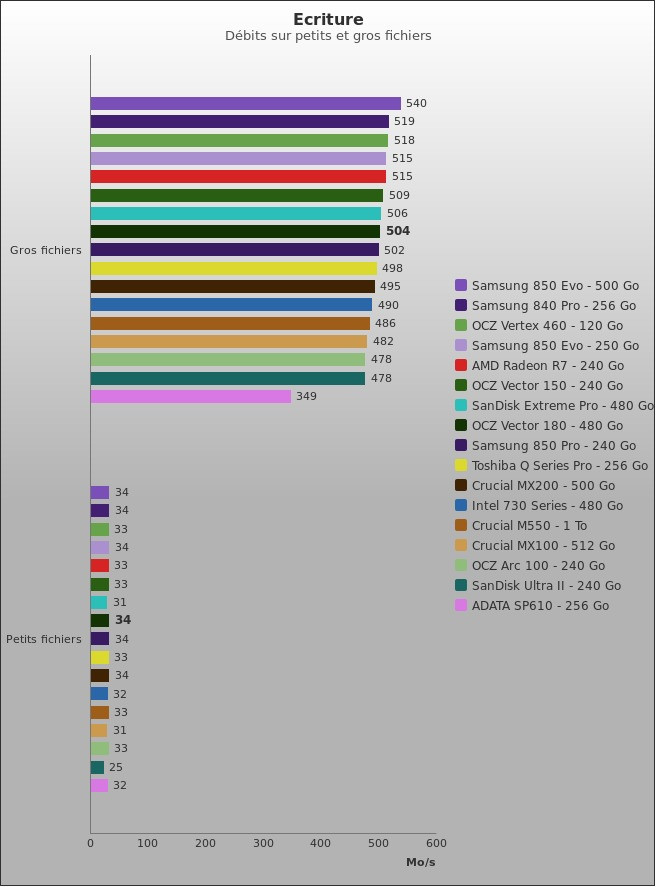

Des tests de transfert sont évidemment de la partie : un fichier de 3,9 Go pour voir comment se comportent nos SSD sur les données de taille importante, et 1 Go de petits fichiers compris entre 12 et 34 Ko pour observer leurs performances sur les données de petite taille. Ces tests sont effectués à l'aide d'un RAMDisk de 4 Go fonctionnant sur de la mémoire cadencée à 1 866 MHz.
Benchmark : 449-4885
Benchmark : 449-4883
Là encore, les SSD se montrent tous très véloces, exception faite du modèle ADATA qui peine franchement en écriture séquentielle de gros fichiers. Comment se situe notre Vector 180 ? Plutôt dans le bas du classement pour la lecture, et dans la norme en ce qui concerne l'écriture. Il n'est pas étonnant de retrouver des scores très proches de ceux du Radeon R7, évidemment.

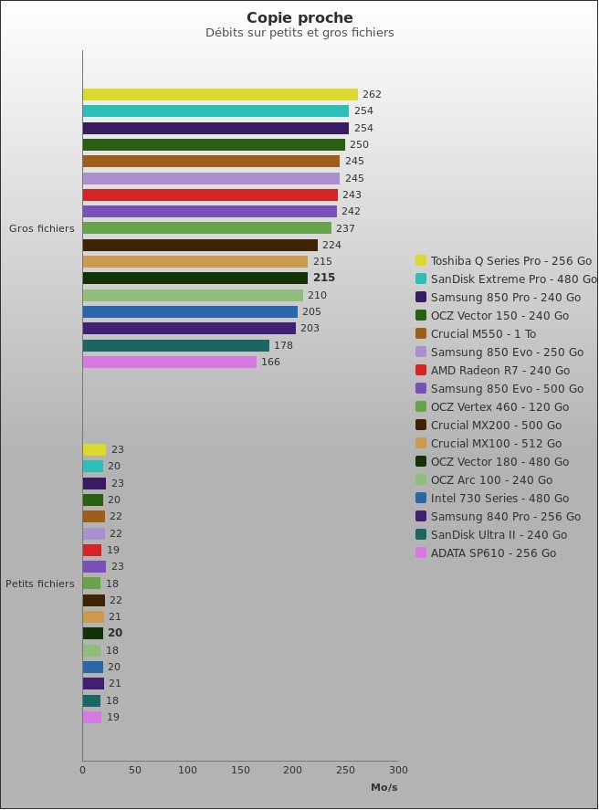

Enfin, la copie proche, qui consiste à lire et écrire le même fichier, est une opération sollicitant beaucoup le contrôleur : il convient de voir comment nos concurrents s'en sortent.
Benchmark : 449-4887
Si OCZ semble avoir fait quelques ajustements bénéfiques sur son firmware en ce qui concerne les accès aléatoires, c'est peut-être au détriment des performances en mode séquentiel : sur ce test, le Vector 180 est assez nettement distancé par les Radeon R7 et Vector 150, alors même que ces derniers disposent du même contrôleur.
