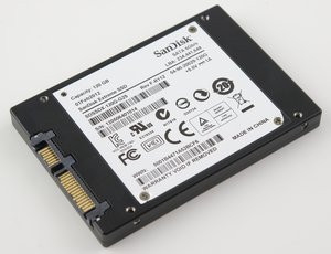

« Oh, la grosse carte mémoire » serait-on tenté de dire pour qualifier ce SanDisk Extreme, tant on a davantage l'habitude de voir ce constructeur sur ce créneau que sur celui des SSD. Car si la mémoire flash reste de la mémoire flash, il faut tout de même un contrôleur pour faire fonctionner tout ça. Ça tombe bien, SandForce est là....
Après son modèle Ultra, SanDisk continue de décliner ses gammes de cartes-mémoire à succès et propose cette fois son SSD Extreme. Et alors que l'Ultra arrivait sur le tard avec un contrôleur SATA II, SanDisk remet les pendules à l'heure avec l'Extreme et une compatibilité SATA 6 Gbps. De quoi rivaliser avec les meilleurs SSD du moment et assumer le rôle de tueur d'Intel 520 que certains lui prêtent déjà ? C'est ce que nous allons voir !

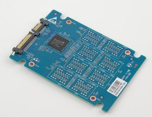

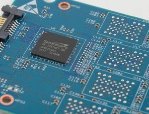

Pas de surprises, c'est du SandForce !
Sur la première génération de SSD, SandForce avait outrageusement dominé dans le domaine des contrôleurs les plus utilisés par les différents constructeurs. Et l'histoire semble se répéter sur cette seconde génération, celle des modèles 6 Gbps, puisque le désormais célèbre SF2281 est installé dans la très grande majorité des SSD actuels et ce, malgré les nombreux bugs dont il a souffert à ses débuts.
Le SanDisk Extreme n'échappe pas à la règle et se voit donc doté de ce contrôleur dont on connait maintenant bien les spécificités : compression des données à la volée pour réduire les quantités à transmettre et ainsi augmenter les débits, compatibilité avec la norme SATA 6 Gbps, avec les fonctions NCQ et TRIM, chiffrement AES 256 bits... Vous connaissez la chanson.
De même, comme tous les autres SSD équipés de ce contrôleur, le SanDisk Extreme réserve 6,25% de sa capacité totale à l'over-provisioning, afin d'éviter une usure prématurée des puces mémoire. Au lieu des 128 Go attendus, nous avons donc un SSD de 120 Go.

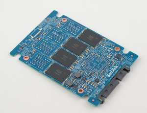

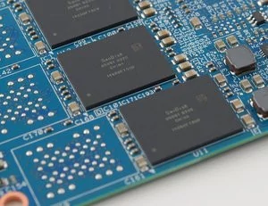

Des puces mémoire maison
De ces puces mémoire, parlons-en. Alors que la plupart des constructeurs utilisent des modules Micron, SanDisk préfère se fier à sa propre production et propose donc dans cet Extreme de la flash de sa fabrication. De type MLC, ces puces bénéficient d'un procédé de gravure en 24 nm et de la désormais maîtrisée architecture « toggle-mode DDR NAND » chère à... Toshiba. Ces puces seraient-elles issues de la récente collaboration entre les deux constructeurs ?

Si les prix des SSD ont sensiblement baissé au cours des derniers mois, l'achat d'un modèle ne serait-ce que de 120 Go reste un investissement non négligeable. C'est pourquoi il est relativement désagréable de voir des SSD vendus complètement nus, dans un packaging on ne peut plus pauvre. C'est le cas de cet Extreme, dont le simple emballage ne renferme ni câble SATA, ni même un adaptateur 2,5 vers 3,5 pouces, et encore moins un adaptateur USB ou un logiciel de migration.
Bon point en revanche côté endurance pour ce SSD, puisque SanDisk assume un MTBF de 2,5 millions d'heures pour le modèle 120 Go, et de 2 millions d'heures pour la version 240 Go.
