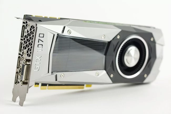

La carte

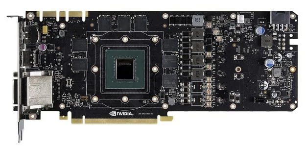

Pour ce test, NVIDIA nous a fait parvenir une GeForce GTX 1070 Founders Edition. Une carte qu'il est bien difficile de distinguer de la GeForce GTX 1080 Founders Edition que nous testions plus tôt. Au format double slot, avec une connectique PCI-Express 16x 3.0, la carte occupera deux emplacements dans votre tour et nécessitera un connecteur d'alimentation huit broches.
On retrouve un PCB noir et un design connu pour le système de refroidissement, qui est en réalité quasi-identique à celui employé sur la GeForce GTX 1080, au moins pour son carénage à facettes. Il s'agit sur ce modèle d'un radiateur à ailettes en aluminium avec trois heatpipes en cuivre pour dissiper la chaleur du GPU. Charge au ventilateur radial d'expulser l'air chaud en dehors du PC tandis que le constructeur ne semble pas avoir opté pour une chambre à vapeur sur ce modèle. Et comme c'est le cas depuis plusieurs générations déjà, la mention GeForce présente sur le côté de la carte s'illumine de vert au démarrage du PC.
L'étage d'alimentation est, lui, plus modeste que celui employé sur la GeForce GTX 1080 : on passe de cinq phases à quatre phases, ce qui, potentiellement, peut limiter la propension à l'overclocking de la puce.
GeForce GTX 1070 mise à nue : l'étage d'alimentation est plus modeste

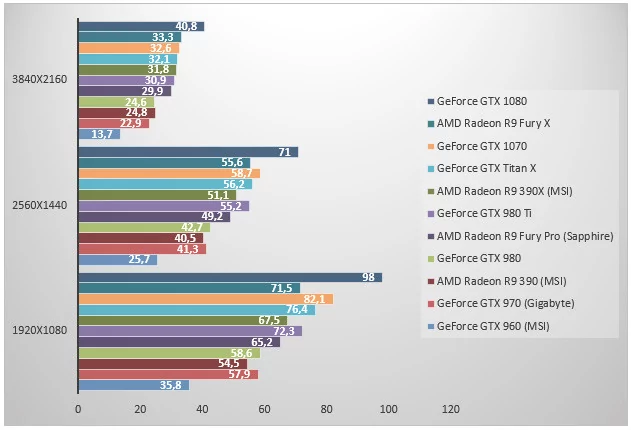

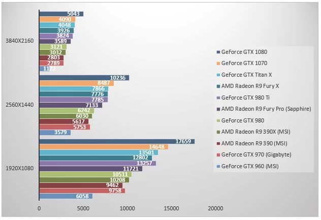

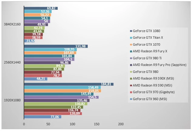

3DMark FireStrike - Ultra
3DMark confirme d'emblée le positionnement de la GeForce GTX 1070. Celle-ci devance nettement la Titan X en 1080p et 2440p pour l'égaler en 4k. Tandis que la GeForce GTX 1080 demeure la carte la plus véloce. Face à la GeForce GTX 970, la GeForce 1070 se montre ici 46% plus rapide en 4K et 47% plus rapide en 2 560 x 1 440.

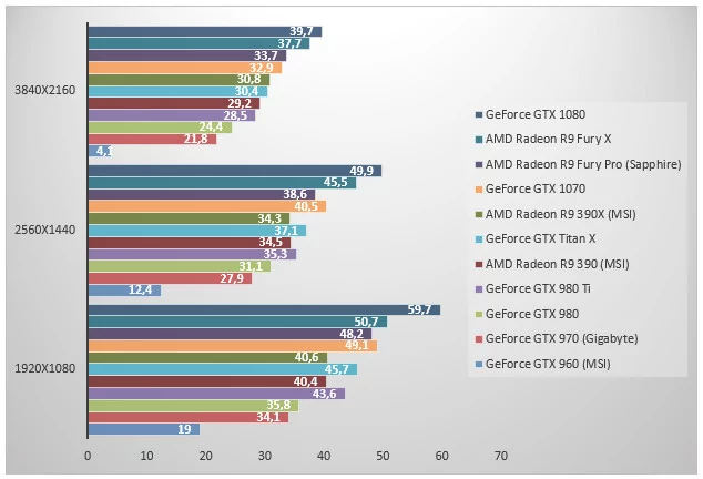

Ashes of the Singularity - DirectX 12 - Crazy - 4x
Entre jeu et benchmark, Ashes of the Singularity est assez favorable aux Radeon. Si la GeForce GTX 1080 est première, la nouvelle GeForce GTX 1070 se laisse distancer par les Fury. C'est donc sur la quatrième marche du podium que nous retrouvons la GeForce GTX 1070 avec tout de même des performances 8% supérieures à la GeForce GTX Titan X en 4K et 51% supérieures à la GeForce GTX 970 dans cette résolution.

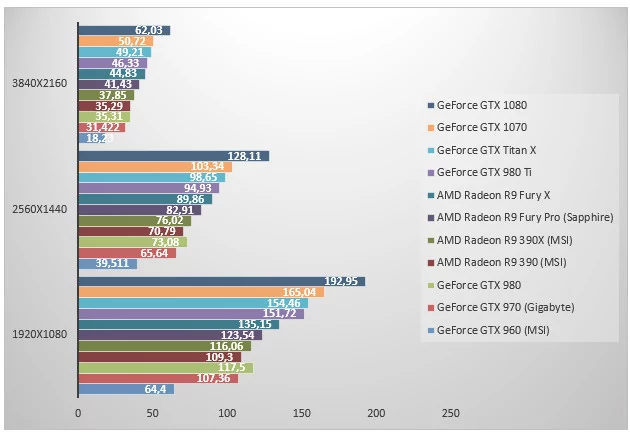

Batman Arkham Knight - Gameworks Off
Dans son dernier opus, l'homme chauve-souris utilise toujours l'Unreal Engine. Un moteur graphique bien connu qui réussit traditionnellement plutôt à NVIDIA. Pourtant les Fury devancent là aussi la GeForce GTX 1070 et lui ravissent ici les deuxième et troisième places. Du moins en 4K. En 2 560 x 1 440, la GeForce GTX 1070 fait mieux... d'un cheveu ! Face à la GeForce GTX 970, dans cette résolution, la nouvelle carte de NVIDIA est 40% plus rapide que la GeForce GTX 970 et 2% plus rapide que la GeForce GTX Titan X. Face à la GeForce GTX 980, le gain est de 35%. La comparaison face à une Radeon R9 390X fait ressortir un avantage de 24% pour la GeForce GTX 1070.

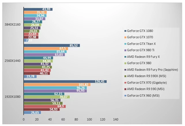

Battlefield 4 - Ultra - 4x
Battlefield 4 reste un incontournable... en attendant Battlefield 1 ! Le jeu est testé via FRAPS au moyen d'une séquence reproduite à l'identique trois fois de suite par résolution. GeForce GTX 1080 et GeForce GTX 1070 caracolent en tête. La GeForce GTX 1070 est, là encore, plus rapide que la GeForce GTX Titan X qui termine troisième. L'avantage pour la petite dernière ? 4.75% face à la carte à 1 300 euros en 2 560 x 1 440. Face à la GeForce GTX 980 Ti, la GeForce GTX 1070 est 9% plus rapide. Et face à la GeForce GTX 970 qu'elle remplace, l'écart est de 57%, toujours en 2 560 x 1 440. Comparé à la Radeon R9 390X, NVIDIA propose des performances 36% supérieures.

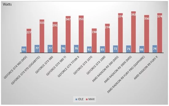

Consommation
Nous avons vérifié la consommation électrique de la GeForce GTX 1070 Founders Edition. Pour ce faire, nous mesurons la consommation électrique globale de la machine au moyen d'un wattmètre. La consommation est mesurée à la prise, avec deux relevés : au repos sur le bureau Windows, puis en charge, lors d'un 3DMark plutôt intensif en 4K. Au repos, tous nos systèmes consomment à peu près la même chose : dans les 77 watts... avec un minimum de 61 watts pour la GeForce GTX 1070 qui semble donc moins vorace en idle, au même niveau de notre GeForce GTX 960.
En charge, la GeForce GTX 1070 se montre très raisonnable avec 230 watts pour notre système complet, la même consommation que notre GeForce GTX 960 ! On est donc très loin des quasiment 400 watts engloutis par la Radeon R9 390X ou des 351 Watts de la GeForce GTX Titan X. Face à la GeForce GTX 1080, la GeForce GTX 1070 consomme en charge environ 44 watts de moins.

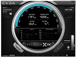

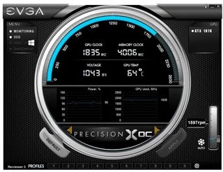

Overclocking

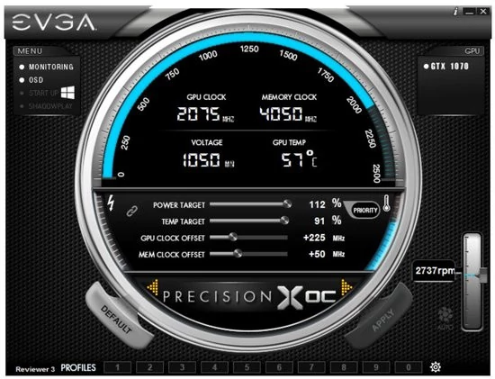

Nous l'avons vu avec le test de la GeForce GTX 1080, la puce Pascal est très bonne en overclocking. Si la GeForce GTX 1070 sacrifie quelque peu l'étage d'alimentation de la carte et le système de refroidissement, qu'en est-il de sa capacité à être overclockée ?
Nous avons poussé au maximum les coefficients de consommation et de température (+112/+91%) avant de monter de 225 MHz la fréquence de la puce. Nous avons également augmenté la fréquence mémoire d'un petit 50 MHz. Un overclocking qui a fonctionné de manière stable en air-cooling et que nous avons contrôlé par le biais d'EVGA Precision XOC. A noter que contrairement à la GeForce GTX 1080 où il est possible de monter l'enveloppe thermique à 120%, nous sommes ici limités à un maximum de 112%.
Overclocking de la GeForce GTX 1070 contrôlé depuis une version Beta de PrecisionX

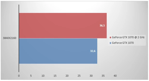

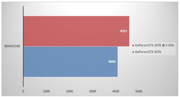

3DMark
Tom Clancy's The Division

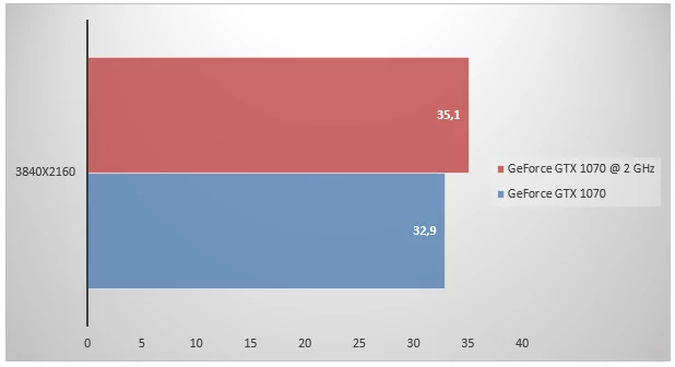

Alors que notre overclocking est tout de même assez massif : on passe de 1800 MHz en Boost à 2075 MHz soit 15% de hausse de la fréquence, le gain en pratique est un peu moindre : 12% selon 3DMark mais plus que 6% pour Ashes of The Singularity et tout de même 11% pour The Division. Dans tous les cas, notre déjà très rapide GeForce GTX 1070 l'est encore plus ! Elle semble plus limitée que la GeForce GTX 1080 notamment du fait de la GDDR5 qui a un moment ne pourra pas suivre et agira comme goulet d'étranglement.
