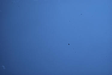

Votre capteur est-il concerné ? Pour le savoir, rien de plus simple. Il vous suffira de photographier une surface unie (telle qu'une feuille blanche ou un ciel bleu) en fermant le diaphragme à son maximum. Pour fermer le diaphragme, il suffit de positionner l'appareil sur le mode priorité ouverture signalé, en fonction des marques, par la lettre A (pour Aperture) ou Av (pour Aperture Value). Utilisez ensuite la molette pour diaphragmer au maximum, c'est-à-dire régler l'appareil sur la plus petite valeur de diaphragme possible (f/22, f/32, etc. en fonction des modèles).
Il ne vous reste plus qu'à photographier une surface unie. Il est toutefois possible que ce moment venu, l'appareil patine et échoue à faire la mise au point sur un « sujet » aussi vide qu'un ciel ou une feuille blanche. La solution ? Désactiver l'autofocus (votre reflex dispose sans doute d'une commande « MF ») puis régler manuellement la bague de mise au point de l'objectif sur « Infini ». Vous pouvez également ruser en accrochant la mise au point sur un nuage ou un élément très distant, puis en recadrant autour de votre coin de ciel bleu.
La mise en évidence des poussières se fait assez simplement en photographiant une surface unie en fermant le diaphragme à son maximum (Mode priorité ouverture et diaphrame à f/32 ici)

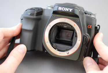

Mais comment ces poussières s'introduisent-elles ? Tout simplement lors d'un changement d'objectif, les reflex ayant en effet comme particularité de permettre de changer d'optique pour monter sur le boîtier tantôt un objectif grand-angle, tantôt un téléobjectif, tantôt un objectif macro, etc. Le problème est alors qu'à chaque manipulation (retrait d'un objectif, fixation du nouveau), le miroir et le capteur se trouvent un instant exposés à l'air libre. Un peu d'inattention et un manque de promptitude lors de la manipulation suffisent pour que les poussières environnantes se frayent un chemin jusqu'au capteur.
Pendant les quelques secondes nécessaires au changement d'un objectif, les poussières peuvent s'introduire dans l'appareil
Ce capteur que l'on expose à chaque changement d'objectif, c'est un peu le talon d'Achille des reflex, et la contrepartie de leur polyvalence et de leur excellence. En effet, alors que les reflex sont vulnérables du fait de l'interchangeabilité des objectifs, ce problème est inconnu des bridges et des compacts équipés pour leur part d'un objectif inamovible. Faut-il alors renoncer au reflex au profit d'un compact ou d'un bridge ? Que nenni ! Ce problème de poussières ne saurait à lui seul discréditer les reflex, sans compter que le fait de pouvoir changer d'objectif est ce qui leur permet d'obtenir la meilleure qualité d'image, chaque objectif étant spécialisé et optimisé pour la plage focale qui est la sienne. A l'inverse, les compacts et les bridges doivent se contenter d'une seule optique, certes polyvalente (vous ferez avec aussi bien de la macro que du paysage ou du portrait) mais moins qualitative.

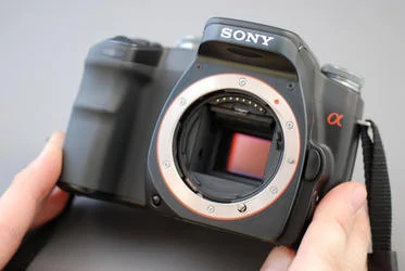

Nous voici à quelques minutes de cette opération anxiogène, pendant laquelle il va falloir toucher le cœur de l'appareil tout en veillant à ce que l'intervention ne se solde pas par :
  • un boîtier plus sale à l'arrivée qu'au départ ;
  • un capteur endommagé qui vous conduira à remplacer l'appareil ou à débourser presque l'équivalent de son prix neuf pour la réparation.

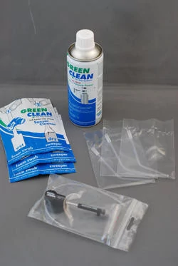

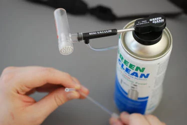

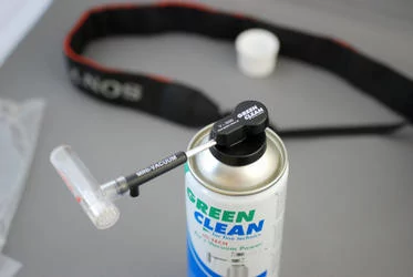

Le kit Green Clean se compose de :
  • un aérosol ;
  • un double sachet de bâtonnets WET and Dry ;
  • trois tubes PICK UP ;
  • un tube Mini Vac avec conteneur de poussière.
Le kit Green Clean

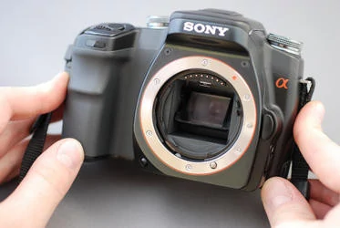

Avant toutes choses, consultez la documentation de votre appareil au chapitre « Nettoyage du capteur » et suivez les instructions (le reflex utilisé dans le cadre de ce didacticiel est le Sony Alpha 100). Enfin, pendant l'opération de nettoyage, veillez à :
  • Effectuer de brèves aspirations successives au lieu d'une seule aspiration prolongée qui entraînerait une perte de pression.
  • Passer la spatule sans appuyer fortement sur le capteur. Mieux vaut recommencer plusieurs fois l'opération que s'acharner sur une poussière récalcitrante.

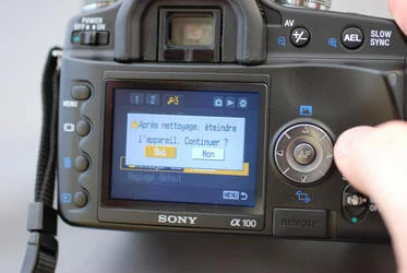

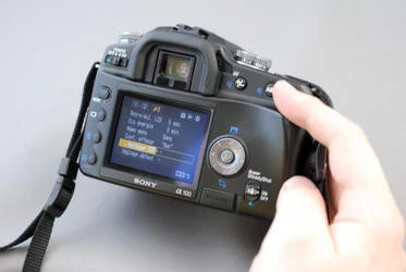

1 - Dans les menus, activez le processus de nettoyage sur l'appareil (Ici : Nettoyer CCD > Valider). Le message « Après nettoyage, éteindre l'appareil. Continuer ? » s'affiche. Cliquez sur « Oui ».
2 - Le miroir se relève pour laisser apparaître le capteur CCD.

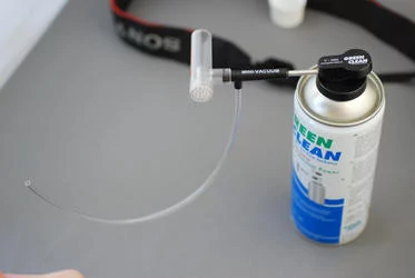

4 - Connectez le tube PICK UP au tube MINI VAC et fixez ce dernier sur l'aérosol.
5 - Survolez les poussières au moyen de l'embout en trompette en effectuant de courtes pressions sur l'aérosol. Les poussières seront stockées dans le collecteur de particules.

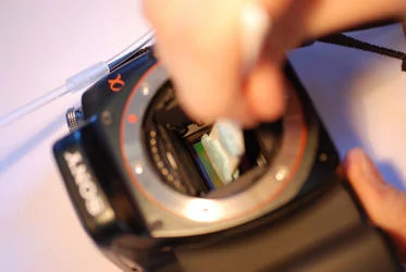

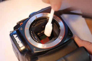

6 - Si des poussières vous semblent incrustées et impossibles à retirer au moyen d'une simple aspiration - comme dans notre exemple -, utilisez les bâtonnets Wet and Dry. Passez un bâtonnet humide (pré-imprégné de mousse) sur les résidus de façon à les dissoudre. Retirez-les ensuite au moyen du bâtonnet sec.
Dans le cas de particules tenaces, utilisez le bâtonnet humide pour les décoller, suivi du bâtonnet sec pour les retirer

  • Note : Afin d'augmenter la visibilité des poussières, nous avons corrigé la luminosité et le contraste de l'image. Les fichiers originaux peuvent être téléchargés ici : , , et .
L'état du capteur au début de l'opération...
... puis après un, deux et enfin trois opérations de nettoyage. Au final, c'est mieux mais pas encore parfait !
