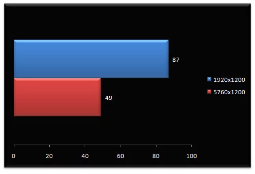

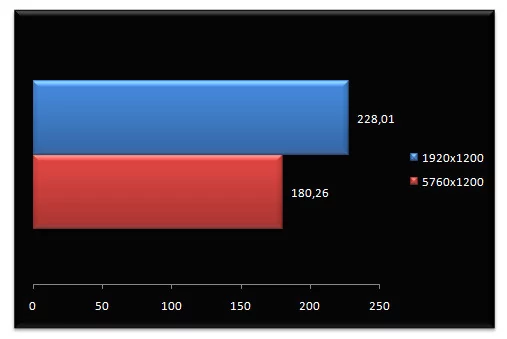

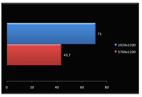

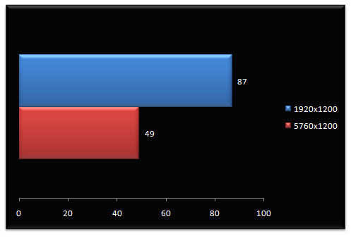

Notre système opérait sous Windows 7 édition Intégrale en version 64 bits. Sur cette machine nous avons recours aux pilotes Catalyst en version 10.1. Nous testons ici les performances du jeu exécuté en résolution presque conventionnelle sur un seul écran : 1920x1200 puis nous exécutons le même test en 5760x1200, l'affichage étant alors réparti sur les trois écrans.
Colin McRae Dirt II
Tom Clancy's H.A.W.X.
StreetFighter IV
On le voit, avec ces trois titres somme toute récents, l'activation de la technologie Eyefinity a un gros impact sur les performances. C'est logique puisque le nombre de pixels à calculer est soudainement bien plus important du fait d'une surface d'affichage élargie. Toutefois, on peut s'étonner d'une chute finalement assez modérée des performances. Dans le pire des cas, la baisse est de 49% sous H.A.W.X alors qu'elle n'est que de 21% sous Street Fighter IV. Quant à Colin McRae Dirt II, ses performances chutent de 38% en passant d'une résolution de 1920x1200 pixels sur un seul écran à 5760x1200 pixels sur trois écrans.
