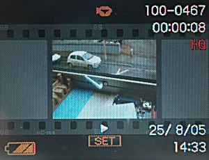

  • Rétro-séquence : l'enregistrement commence 5 secondes avant la pression sur la touche vidéo.

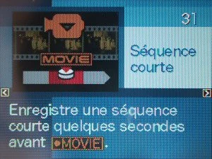

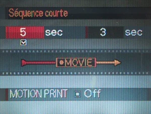

  • Séquence courte : permet d'enregistrer des séquences courtes et de continuer l'enregistrement quelques secondes après. On dispose de 8 secondes à repartir sur deux plages.

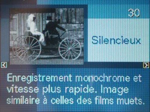

  • Muet : enregistrement en noir et blanc et en accéléré

Les modes rétro-séquence et muet
Le mode séquence courte

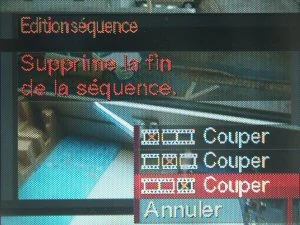

En mode lecture, les fonctions proposées sont assez riches. L'EX-S500 a notamment la particularité de disposer d'un éditeur de film intégré. Disponible en mode Lecture, il permet de faire un premier travail d'édition en supprimant des parties de séquences (début, milieu ou fin). La réunion et la division de séquences ne sont pas permises par ce mode ; il faut pour cela utiliser le logiciel fourni.
Séquence découpe et motion print
