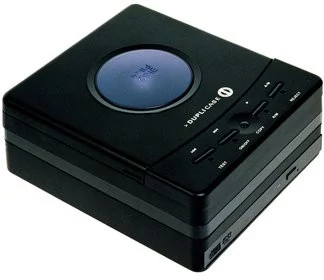

PikaOne tente depuis sa création de se démarquer par le design de ses produits, qui selon les crus est plus ou moins réussi. Autant l'annoncer tout de suite, le design du DupliCase CD fait parti des millésimes réussis puisqu'il s'avère franchement sympathique ; le périphérique se présentant sous la forme d'un cube de plastique noir aux arrêtes arrondies. Finalement assez peu encombrant (6cm de haut sur 13cm de large), le DupliCase accuse quand même quelques 800g sur la balance et est divisé en deux parties distinctes. La partie supérieure comporte le graveur alors que la partie inférieure héberge, sur sa face avant, un tiroir destiné à accueillir le média source. Tiroir qui comporte un bouton d'éjection, une diode et un mécanisme d'éjection d'urgence. L'accès au graveur se fait par l'ouverture, manuelle, d'une trappe au centre de laquelle trône une auréole de plastique violet translucide laissant apparaître la marque PikaOne.
Si jusque là le DupliCase dégageait une sensation de robustesse, l'ouverture de la dite trappe donne un sentiment tout à fait contraire. Le capot est en effet des plus bancals et aucun système n'accompagne son ouverture. Pire le système de fermeture est loin d'être totalement sécurisé, le graveur ne bloquant que le côté gauche de la trappe qui peut en fonctionnement être soulevée par son côté droit. On ne s'attardera d'ailleurs pas sur les bruits désagréables entendus lorsque l'on referme le couvercle du graveur et que celui-ci est verrouillé mécaniquement. Question connectique le DupliCase embarque un mini port USB 2.0 de type B, ainsi qu'un connecteur d'alimentation sur sa face arrière, alors qu'il dispose sur son côté droit d'une prise casque et d'une molette de réglage du volume. Sachez enfin que la partie supérieure du Duplicase comporte une rangée de cinq boutons, ornée de diodes, permettant de contrôler le fonctionnement autonome du dispositif.

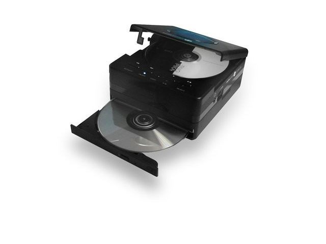

Avant de passer aux tests de performance il nous faut évoquer le fonctionnement autonome du Duplicase qui constitue tout de même son premier attrait. Celui-ci n'est malheureusement pas des plus évidents pour le béotien qui aura déjà du mal à comprendre que la partie supérieure du Duplicase abrite le graveur et non le lecteur. De manière intuitive on s'attend plutôt à l'inverse et il faut dire que PikaOne ne fait rien pour nous aider, aucune des deux unités optiques ne portant une quelconque mention pouvant nous renseigner quant à son utilité. Une fois cette subtilité maîtrisée on insert donc le disque vierge sur la partie supérieure de l'appareil et l'on oublie pas de glisser le disque source dans le tiroir du Duplicase. L'appareil se met alors à scintiller tel un sapin de noël et il faut appuyer sur le bouton central 'Copy' pour lancer le processus de duplication. Les diodes changent alors de couleur et le processus de copie démarre de manière autonome. Précisons d'ailleurs que le Duplicase reste assez silencieux... du moins en mode autonome où les vitesses de gravure sont réduites comme nous le verrons plus bas. Car exploité avec l'ordinateur le Duplicase fait un bruit d'avion au décollage lors des opérations de lecture & gravure.
Le seul problème est qu'aucun voyant, aucun indicateur ne vient vous rassurer quand au bon déroulement de l'opération. Impossible donc de savoir si la copie va se finir dans les secondes qui suivent où s'il faut encore patienter plusieurs minutes. Seul le passage du rouge au bleu de la diode On/Off vous indiquera que l'opération est achevée. Peu clair dans son fonctionnement le DupliCase est d'autant plus erratique qu'il dispose de limitations assez ennuyeuses. Tout d'abord il va de soit qu'il ne peut pas copier un CD-ROM protégé par Starforce, Safedisc et autres. Beaucoup plus ennuyeux, le DupliCase n'est pas non plus capable de faire une copie fonctionnelle, la précision à son importance, d'un disque audio protégé par Key2Audio. Nous avons en effet essayé de dupliquer l'album 'A new day has come' de Céline Dion. La copie a à notre plus grande surprise démarrée et s'est achevée sans erreur particulière. Du moins à priori... Car en insérant le média nous nous sommes vite aperçu que celui-ci était vierge même s'il contenait la table des matières de l'album... L'autre déception de ce test vient de la lenteur de l'appareil pour ce qui est de réaliser des copies. En effet alors que le graveur est annoncé comme étant un modèle 40x il faut compter près de 13 minutes pour copier un CD audio d'une durée de 80 minutes (ici l'album No Quarter de Page & Plant). Dans les faits, le PikaOne ne grave pas en 40x ce qui serait de toute façon impossible en mode autonome, son lecteur étant limité à 24x. Néanmoins si l'on retient une vitesse de gravure de 24x correspondant aux limitations techniques de l'appareil votre CD devrait être gravé en quelques 5 minutes ce qui est loin d'être le cas. En vérité il semblerait que la copie s'effectue autour des 4x ce qui est fort décevant.

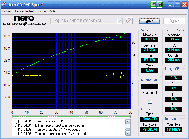

Ce premier test est plutôt surprenant dans la mesure où le graveur est annoncé comme un modèle 48x alors que nous avons relevé un taux de transfert maximal frolant les 58x. Cette vitesse prodigieuse contribue à expliquer le bruit qu'émet le DupliCase en fonctionnement. Elle reste néanmoins dangereuse, les risques d'endommagement du média étant très important au dessus des 50x... Le temps d'accès relevé est pour sa part franchement mauvais alors que le teux d'occupation processeur reste convenable.

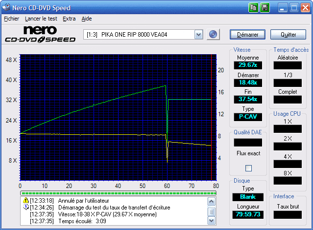

La gravure de CD-R semble capricieuse à la lecture du graphique. Démarrant à quelques 18x, elle frôle les 40x à soixantième minute avant de brusquement chuter à 16x pour rapidement repartir autour des 32x. La vitesse moyenne de gravure est donc de seulement 29x et la vitesse promise de 40x n'est jamais atteinte. Dommage !

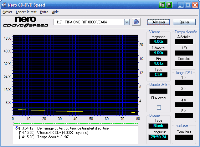

La gravure de CD-RW semble poser un problème de taille au PikaOne. Le périphérique s'est en effet montré incapable de graver le moindre CD-RW en haute vitesse. Pourtant annoncé comme capable de graver les CD-RW en 12x, nous n'avons pas pu dépasser les 4x et ce malgré l'emploi de divers médias dont des Verbatim certifiés 10x ou 24x notamment.
