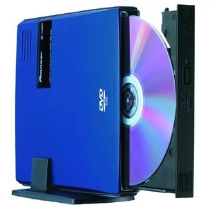

Le premier point fort du DVR-SK12D tient à son design épuré et moderne. J'en veux pour preuve, la partie supérieure du graveur qui est recouverte d'une robe bleue métallisée du plus bel effet. Celle-ci laisse apparaître de courtes striures horizontales servant vraisemblablement de prise d'air pour assurer le bon refroidissement de l'appareil. A cela s'ajoute un insert translucide sous lequel transparaît le logo Pioneer ainsi qu'une diode de fonctionnement. Cette dernière s'illumine de bleu lors de la mise sous tension si le périphérique utilise l'interface USB, et d'orange si le périphérique est connecté en Firewire. Le reste du graveur est constitué d'une coque de plastique gris munie de quelques connecteurs. En face arrière on trouve le connecteur pour l'alimentation secteur ainsi qu'une prise mini USB et une prise mini FireWire. Notez que Pioneer a le bon goût de livrer un adaptateur secteur ultra fin avec le DVR-SK12D. La partie frontale du graveur comporte l'essentiel à savoir le tiroir qui accueillera vos médias. Celui-ci est pourvu d'une diode orange, d'un bouton d'éjection et d'un mécanisme d'éjection d'urgence. Enfin la tranche droite du graveur comporte un bouton de mise en route offrant trois modes de fonctionnement : le mode On, le mode Off et le mode Auto qui coupe automatiquement l'alimentation du graveur lorsque le PC auquel il est relié est éteint.
Ultra plat le graveur mesure à peine plus de 2cms d'épaisseur pour un poids inférieur à 400 grammes. Sa base est dotée de quatre patins en caoutchouc qui assurent au périphérique une très bonne stabilité. Pour concevoir un graveur d'une telle finesse, Pioneer utilise une mécanique « slim » normalement destinée aux Ordinateurs Portables. De ce fait le tiroir du graveur comporte toute la partie mécanique, y compris le bloc optique. Cette conception est intéressante même si on pourra lui reprocher une plus grande fragilité théorique. Petit plus sympathique le graveur peut fonctionner en position horizontale ou verticale. Pioneer livre à cet effet un socle permettant d'installer le graveur dans cette dernière position.

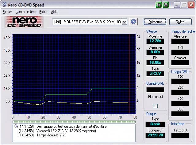

Gravure de CD-R
Pour ce premier test, le Pioneer DVR-SK12D donne des résultats tout à fait honorables en ligne avec les données constructeur. On peut constater que le graveur utilise la méthode de gravure Z-CLV, de ce fait l'opération commence à 8x avant de franchir un palier intermédiaire à 12x au bout d'une vingtaine de minutes. La vitesse de pointe de 16x n'est atteinte qu'à la cinquantième minute. La vitesse moyenne de gravure est donc de 12x ce qui n'est pas franchement exceptionnel mais reste tout de même acceptable.

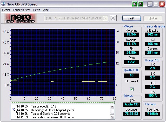

Extraction CD-Audio
Pour mesurer les performances du DVR-SK12D en matière d'extraction audio nous avons utilisé un album d'une durée de 77 minutes en l'occurence Dangerous de Michael Jackson. Ici l'extraction démarre aux alentours des 11x pour s'achever à 25x. La vitesse moyenne d'extraction est ainsi de 19x ce qui est là encore correct à défaut d'être transcendant. Le temps d'accès mesuré est dans la norme mais la consommation CPU nous semble relativement importante.

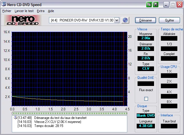

Gravure DVD-R
Le test des performances en gravure de DVD-R, avec un média Verbatim, ne prète guère à commentaire vu que nous avons pu mesurer une vitesse effective de 2x du début à la fin de l'opération.

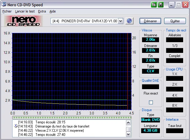

Gravure DVD-RW
Ce second test de gravure de DVD, est sans surprise avec là aussi une vitesse constante de 2x di début à la fin de l'opération. On peut dire que le DVR-SK12D rempli là aussi parfaitement son office conformément à ses spécifications.
