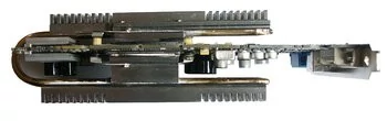

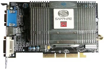

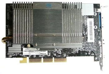

Design de la carte
Afin de rendre sa carte silencieuse, Sapphire a opté pour un système de refroidissement passif qui consiste en deux radiateurs reliés entre eux par un heat pipe en cuivre. Ce système de dissipation thermique a bien évidemment été conçu par Zalman, spécialiste incontestable des solutions de ce genre. La carte, dont le PCB est noir, est donc particulièrement lourde et imposante du fait de ce système de refroidissement hors norme. Sapphire a opté pour le ZM-80, qui avait fait l'objet d'un test consultable ici. De fait, le VPU Radeon 9700 Pro est recouvert d'un imposant socle métallique de forme cubique qui soutient un radiateur à ailette dont la surface est impressionnante. Entre le radiateur et le socle, se glisse le heat pipe en forme de U qui débouche sur un autre radiateur placé sur le dos de la carte. Ce second radiateur ne fait contact avec aucun composant placé au dos de la carte et a pour but de dissiper la chaleur émise par le VPU qui ne manquera pas de chauffer durant les parties endiablées de Unreal Tournament 2003 par exemple. Le heat pipe a un rôle particulièrement important : composé d'un tube creux rempli d'un fluide caloporteur (à base d'acétone), celui-ci va se transformer en gaz sous l'effet de la chaleur et circulera à l'autre extrémité du tube pour se condenser et regagner l'extrémité d'origine. Ainsi la chaleur dégagée par le processeur graphique est particulièrement bien dispersée et la carte s'avère stable en toute circonstance. Le gros avantage de ce système tient bien sûr au fait qu'il soit totalement silencieux. A l'heure où certains constructeurs, dans un moment vraisemblable d'égarement, ont proposé des Cartes Graphiques munies de véritables souffleries, le silence de la Sapphire Radeon 9700 Pro Ultimate Edition est particulièrement agréable. Précisons que les composants mémoire, au format BGA, de la carte sont pour leur part recouverts de simples radiateurs métalliques. D'une efficacité redoutable sur les nuissances auditives, le radiateur de la Radeon 9700 Pro a l'inconvénient de condamner un de vos slots PCI au regard de la place qu'il prend.
Tout comme ses aînées la carte requiert le branchement d'un câble Molex pour être suffisamment alimentée. La connectique de la carte est on ne peut plus classique avec un connecteur VGA DB15, un connecteur DVI et une sortie TV-Out.

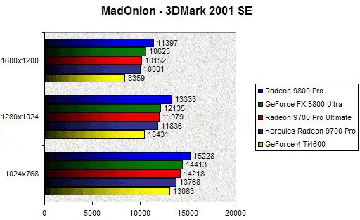

3DMark 2001 SE
Pour commencer notre série de tests, rien de mieux qu'un petit 3DMark 2001 SE ! Les résultats n'appelent pas grand commentaire puisque les cartes Hercules Radeon 9700 Pro, Sapphire Radeon 9700 Pro Ultimate et GeForce FX 5800 Ultra obtiennent sensiblement les mêmes scores. Tout juste notera-t'on que le GeForce FX 5800 Ultra distance péniblement les cartes ATI et que la carte Sapphire semble un tantinet plus puissante que la carte Hercules avec un score très légèrement supérieur. Du côté des extrêmes on trouve le GeForce 4 Ti4600 qui termine dernier quelque soit la résolution et le Radeon 9800 Pro qui termine premier partout. En 1600x1200 le Radeon 9800 Pro est 12% plus rapide que la Sapphire Radeon 9700 Pro Ultimate Edition.

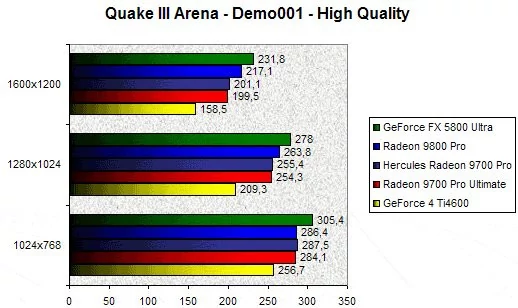

Quake III Arena
Enchaînons avec Quake III, jeu OpenGL par excellence dont le moteur a pour particularité de faire fonctionner pas mal d'autres jeux. Ce test donne des résultats légèrement différents de ceux observés ci-dessus. En effet ici le Radeon 9800 Pro a un avantage minime sur les Radeon 9700 Pro d'Hercules et Sapphire, alors que le GeForce FX 5800 Ultra caracolle en tête. En 1600x1200, le NV30 est 7% plus rapide que le Radeon 9800 Pro qui est lui même 9% plus véloce que la Radeon 9700 Pro Ultimate de Sapphire. Les deux Radeon 9700 Pro donnent des résultats pratiquement similaires, tandis que le GeForce 4 Ti4600 est relégué aux tréfonds du classement.

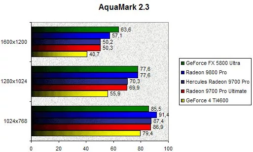

AquaMark 2.3
AquaMark a pour principal intérêt de faire appel aux Pixel Shaders. Les fonctions de Shading des cartes sont donc mises à contribution. Ici aussi la Radeon 9700 Pro d'Hercules et la Radeon 9700 Pro Ultimate de Sapphire obtiennent des résultats quasi-similaires. On notera tout de même que la Radeon 9800 Pro devance très nettement ses prédécesseurs alors qu'elle ne parvient pas à faire face à la GeForce FX 5800 Ultra en haute résolution. En 1600x1200 le NV30 est en effet 11% plus rapide que le R350 qui est lui même 13,5% plus performant que le R300.

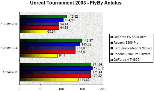

Jeu récent, Unreal Tournament 2003 est assez gourmand. A la lecture de ce graphique on constate tout d'abord qu'une fois encore nos deux Radeon 9700 Pro obtiennent des résultats des plus similaires. Le GeForce 4 Ti4600 est en toute logique à la traîne, et le Radeon 9800 Pro domine les Radeon 9700 Pro. Le GeForce FX 5800 Ultra est ici aussi en tête avec un résultat 7% supérieur à celui du Radeon 9800 Pro et 19% plus rapide que le Radeon 9700 Pro de Sapphire.

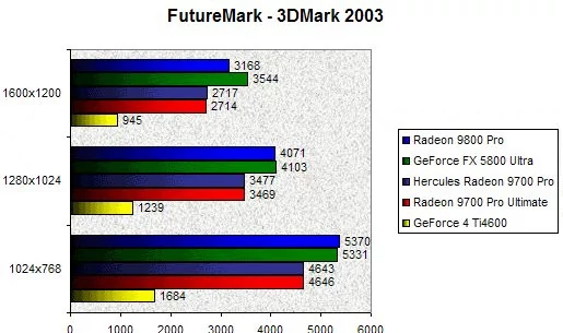

3DMark 2003
3DMark 2003 bien que contesté et contestable reste intéressant à utiliser pour tester une carte graphique. En effet il s'agit à l'heure actuelle du seul et unique Benchmark exploitant les fonctions DirectX 9.0 des dernières puces graphiques. Le tiercé de ce comparatif est le suivant : GeForce FX 5800 Ultra, Radeon 9800 Pro et Radeon 9700 Pro, le GeForce 4 Ti4600 étant relégué aux oubliettes pour cause de non compatibilité avec DirectX 9.0. Une fois de plus on constate que nos deux Radeon 9700 Pro donnent des résultats parfaitement identiques. Petite surprise toutefois, le Radeon 9800 Pro se fait devancer en 1280x1024 et en 1600x1200 par le GeForce FX 5800 Ultra. En 1600x1200 ce dernier est d'ailleurs 11% plus rapide que le Radeon 9800 Pro et 30% plus véloce que le Radeon 9700 Pro Ultimate de Sapphire.

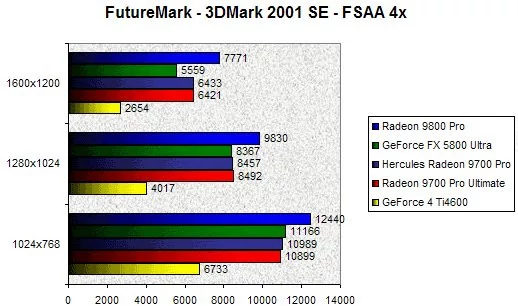

3DMark 2001 SE - FSAA 4x
Avant de conclure ce test il nous fallait jeter un oeil aux performances de nos divers protagonistes en matière d'antialiasing. Pour ce faire nous avons donc opté pour un test en FSAA 4x. Avec 3DMark 2001 SE les puces ATI tiennent sans surprise le haut du pavé. Les Radeon 9700 Pro se situent dans un mouchoir de poche et devancent la plupart du temps le NV30. Le Radeon 9800 Pro est véritablement à la fête et se ballade dans ce test. En 1600x1200 le dernier fleuron d'ATI est 21% plus rapide que le Radeon 9700 Pro Ultimate. Ce dernier est lui même 15% plus rapide que le GeForce FX 5800 Ultra ! Quand au GeForce 4 Ti4600 il est bien entendu une fois de plus dernier.

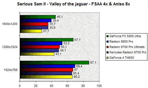

Serious Sam II - FSAA 4x & Aniso 8x
Concluons avec un test réalisé sous Serious Sam II avec la démo Valley of the jaguar. Nous avons ici utilisé les réglages suivants : FSAA 4x & Anisotropic filtering 8x. Les résultats sont sans appel et le GeForce FX 5800 Ultra domine naturellement les autres VPU. Ainsi nos deux Radeon 9700 Pro sont très proches alors que le Radeon 9800 Pro les devance quelque peu. Ainsi en 1600x1200 le Radeon 9800 Pro est 10% plus rapide que le Radeon 9700 Pro Ultimate de Sapphire. Dans cette même résolution le GeForce FX 5800 Ultra est 14% plus rapide que le Radeon 9800 Pro et laisse sur place les Radeon 9700 Pro avec une confortable avance de 26%. Le GeForce 4 Ti 4600 est une fois encore à la traîne dans ce test, même si en 1024x768 il parvient à se hisser au même niveau que les Radeon 9700 Pro.
