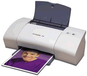

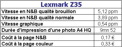

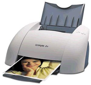

Lexmark Z35
La Lexmark Z35 est positionnée sur l'entrée de gamme, on la trouve aux alentours de 78€. Cette imprimante se destine, nous allons le voir, avant tout aux particuliers qui souhaitent une imprimante d'appoint.
Même si les quatre imprimantes de cette gamme se basent toutes sur un design similaire, la Z35 a semble-t-il été un peu malmenée. Sa forme générale est assez "basique" et les boutons font un peu toc. Une imprimante n'est toutefois pas faite pour décorer un bureau et on ne lui en sera pas gré.
Côté caractéristiques, la Z35 est capable d'imprimer jusqu'à une résolution de 2400x1200. Le constructeur annonce une vitesse de 11 pages par minute en noir et blanc et 6 pages par minutes en couleur.
Cette imprimante, de même que la Z45, est capable de produire des gouttes allant jusqu'à 7 picolitres
Résultats des tests
La position "entrée de gamme" de cette imprimante se confirme aux vues de ces résultats. L'imprimante est peu véloce et ce dans chacun des modes d'impression.
Comme nous le verrons avec les autres modèles, sur du papier standard (80g) et en impression " normale ", il est très difficile de trouver des différences de qualité entre ce modèle d'entrée de gamme et les quatre autres. Par contre dès que l'on utilise du papier couché ou photo/glacé les différences sont beaucoup plus prononcées. Les couleurs sont moins fidèles avec une légère tendance à l'exagération des tons (rouge "pétants", verts "flashy").
On notera aussi sur les tirages de ce modèle que l'on arrive à distinguer une légère trame horizontale ce qui est beaucoup moins le cas avec la Z45 et plus du tout avec la Z55 et Z65.

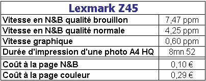

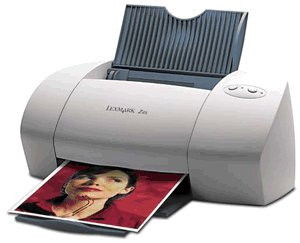

Lexmark Z45
La Lexmark Z45 située à environ 95€ (15€ de plus que la Z35) est beaucoup mieux finie question design. Sur le papier, elle présente des caractéristiques similaires à celles de sa petite soeur avec une résolution d'impression de 2400x1200 et des gouttes d'une taille de 7 picolitres au minimum. Le constructeur annonce 15 pages par minute en noir et blanc et 9ppm en couleur.
Résultats des tests
Sans être un bolide, la Z45 est plus rapide que sa petite soeur. Notons que c'est en qualité brouillon que la différence est la plus importante.
Dans le cas de l'impression de texte monochrome, la qualité d'impression en mode normal est suffisante pour permettre d'imprimer un rapport sans avoir trop à rougir du collègue qui dispose d'une imprimante laser. Quelque soit la taille des polices et même sur du papier courant, le résultat est net et les imperfections ne sont visibles que lorsqu'on s'approche fortement de la page. Dans ce type d'impression, il nous a été impossible de différencier les résultats de la Z35 et de la Z45.
Sur papier photo, la Z45 produit des tirages trop clairs et légèrement tramés horizontalement qui nous font lui préférer ceux de sa petite soeur la Z35.

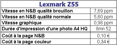

Lexmark Z55
La Lexmark Z55 se distingue déjà de ses deux petites soeurs par son prix (140€) qui ne fait plus d'elle une imprimante achetée au "pied levé".
Technologiquement parlant, le constructeur établit cette distinction par la capacité que possède cette imprimante de générer des gouttes jusqu'à 3 picolitres. Côté résolution, un cap est également franchi puisque la Z45 est capable d'imprimer jusqu'à une résolution de 3600x1200. Lexmark annonce une vitesse d'impression maximale de 17 pages par minute en monochrome et de 13ppm en couleur.
Rappelons que c'est la seule imprimante de la gamme à posséder, en plus du port USB, un port parallèle.
Résultats des tests
La Z55 atteint des vitesses d'impression très correctes et il lui faudra moins d'une minute pour imprimer la page de synthèse d'activité mensuelle du service (le patron n'attendra pas trop ;-)
Le coût à la page en monochrome est identique à celui de la Z45 mais plus important en couleur.
Sur du papier courant, la Z55 et la Z65 sont un petit cran au dessus des Z35 et Z45 simplement sur le fait que les couleurs sont légèrement plus prononcées ce qui a tendance à renforcer la qualité des documents. Avec du papier de 80g, même les graphiques sont difficilement discernables sur les quatre modèles.
Sur papier photo, la Z55 est la meilleure imprimante des quatre. Ses gouttes de 3 picolitres assurent un excellent piqué à l'image et sa vitesse d'impression plus réduite que celle de la Z65 empêche le tramage horizontal.

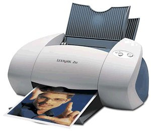

Lexmark Z65
La Z65 constitue le haut de cette gamme. Comprenant deux bacs d'alimentation et équipée, en option, d'un port Ethernet (Z65n), elle se destine un peu plus aux entreprises. Cette imprimante fonctionnant avec les mêmes cartouches d'encre (donc les mêmes têtes d'impression) que la Z55 est disponible aux alentours de 185€ (soit 45€ de plus). Côté caractéristiques, seule sa résolution d'impression (4800x1200) et sa vitesse théorique (21ppm en monochrome et 15ppm en couleur) la distingue de sa petite soeur.
Côté design, c'est réussi. Sa forme travaillée ne l'empêche pas d'être facilement transportable et il suffit de fermer les bacs d'alimentation pour pouvoir l'emmener sous le bras.
Résultats des tests
Les cartouches et têtes d'impression utilisées par le Z65 et la Z55 étant identiques, il est naturel que leur consommation le soit aussi. C'est sur la vitesse que ce modèle se distingue avec un gain de presque une minute sur l'impression d'une photo A4 (signalons tout de même qu'avec une moyenne de 8 minutes pour imprimer notre page photo de test, nous ne sommes peut être plus à 1 minute près). En impression courante (texte et graphique), l'écart entre les deux modèles haut de gamme est plus réduit.
La remarque sur les têtes d'impression identiques des Z55 et Z65 est également valable sur le critère de la qualité. Il est ainsi impossible de distinguer la qualité du piqué des tirages sur papier photo de ces deux modèles. Par contre la vitesse d'impression plus importante de la Z65 lui est défavorable puisqu'un très léger tramage horizontal est visible sur les impressions.
