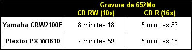

    Pour comparer la qualité de gravure des deux concurrents, nous avons utilisé différentes marques de CDs et nous avons essayé de les faire passer au maximum qu'autorise les graveurs : le 16x. A cette vitesse ce n'est pas moins de 2400ko/s qui sont transférés ! Les marques que nous avons utilisé sont les suivantes : TDK, Memorex, Mitsui, Fujifilm et des sans-marques. Aussi étonnants que cela puisse paraître aucun de ces CDs n'a provoqué d'erreur de gravure et surtout tous ont pu l'être en 16x, cela sur les deux graveurs ! Il n'y a vraiment pas à se plaindre de ce côté-là.
    Les tests ont montré une légère supériorité du Plextor dans tout les cas de figure. Mais cette domination n'est pas vraiment significative... On n'est quand même pas à 15 secondes quand on grave en moins de 6 minutes. En revanche le Plextor fait mieux dans la gravure de CD-RW. Les tests ne le montrent pas car ils ont été effectués en mode "Packet Writing" et ont donc permi au Yamaha de faire jeu égal (10x). Mais ce dernier ne peut graver en 10x que dans ce mode là, ce qui n'est pas le cas du PX-W1610.
    Une dernière remarque pour en finir avec la gravure. Nos deux compétiteurs ne sont pas égalité devant l'initialisation d'un CD-RW. En effet sous Nero, il a été impossible de dépasser le 8x avec le Yamaha alors que le média était bel et bien certifié 10x (un coup du "Packet Writing" ?). Le Plextor, lui n'a pas fait de chichis et a effectué cette opération à 10x en 47 secondes contre 69 pour le Yamaha.

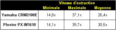

    En ce qui concerne l'extraction audio, la seule conclusion qui s'impose est : ça va vite ! En effet les performances sont absolument remarquables dans un cas comme dans l'autre. On dépasse les 35x en fin de CD ! Vraiment il y a de quoi être satisfait avec en plus une moyenne supérieure à 25x. La qualité des morceaux ainsi récupérés est d'ailleurs parfaite. Alors bien sûr le Plextor semble légèrement au-dessus mais avouons qu'il n'y a pas de quoi pavoiser. En revanche là où la différence est plus nette dans un domaine plus délicat à montrer par le Web : le bruit. C'est lors de l'extraction audio qu'on s'en rend le plus compte : le Yamaha fait un vrombissement à réveiller les morts ! Non que le Plextor soit un modèle de silence mais sa rotation se fait tout de même beaucoup plus discrète.
