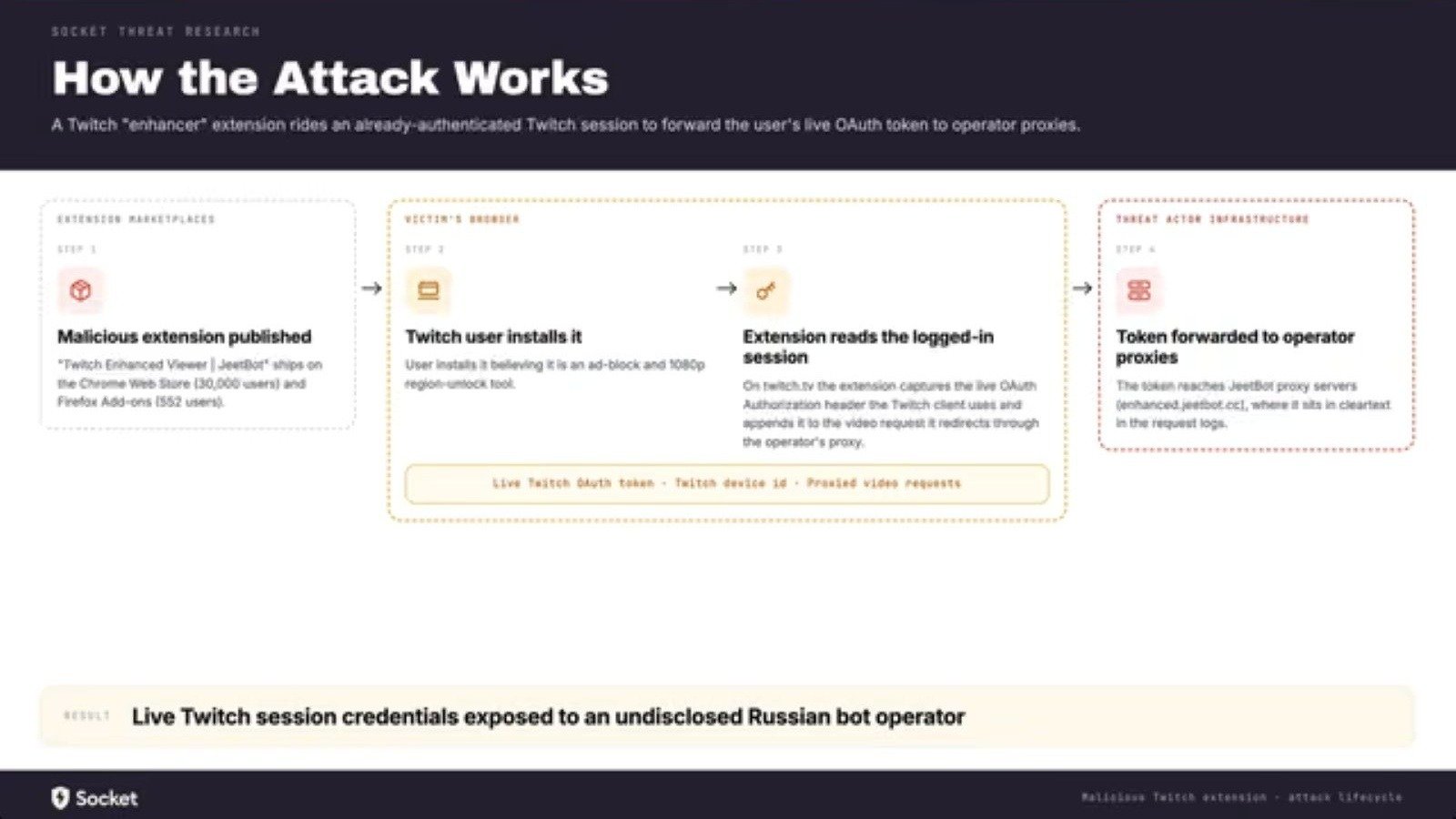

Le code de l'extension récupérait l'en-tête Authorization, attaché par Twitch à chaque requête, puis transmettait cette valeur, avec l'identifiant de l'appareil, à son module d'arrière-plan. Depuis la version 85, publiée entre avril et mai 2026, les requêtes de lecture vidéo passaient par des serveurs proxy exploités par l'opérateur du service, avec le jeton inséré dans l'adresse sous forme de paramètre auth, et les journaux de ces serveurs conservaient l'identifiant en clair, à l'exception d'une dizaine de chaînes russes présélectionnées. Les redirections empruntaient le domaine enhanced.jeetbot.cc et trois adresses IP, l'une hébergée en Allemagne et les deux autres chez un second prestataire d'informatique en nuage.
Début septembre, Kush Pandya, chercheur en sécurité chez Socket, a retrouvé ce mécanisme en analysant le code de l'extension. Selon lui, ce jeton transitait en clair, sous la forme d'un paramètre auth, à chaque redirection vers les serveurs proxy. Une version antérieure, active en janvier 2026 sous le numéro 4.8, envoyait le jeton de façon plus directe, par une requête POST vers un point d'entrée dédié à son enregistrement. Trois semaines plus tôt, Socket avait averti l'équipe de sécurité de Mozilla, à la mi-août, de la présence de 77 extensions malveillantes sur le module Firefox Add-ons, la plupart conçues pour siphonner des portefeuilles de cryptomonnaies plutôt que des comptes de streaming. Sur ces 77 extensions, sept embarquaient du code injecté à distance, inactif au moment de l'examen par Mozilla et activé seulement après la publication.
Le cycle de vie d'une attaque de l'extension JeetBot, depuis son inscription sur la place de marché jusqu'à ce que le jeton OAuth Twitch en direct atteigne les proxys de l'opérateur. - ©Socket
