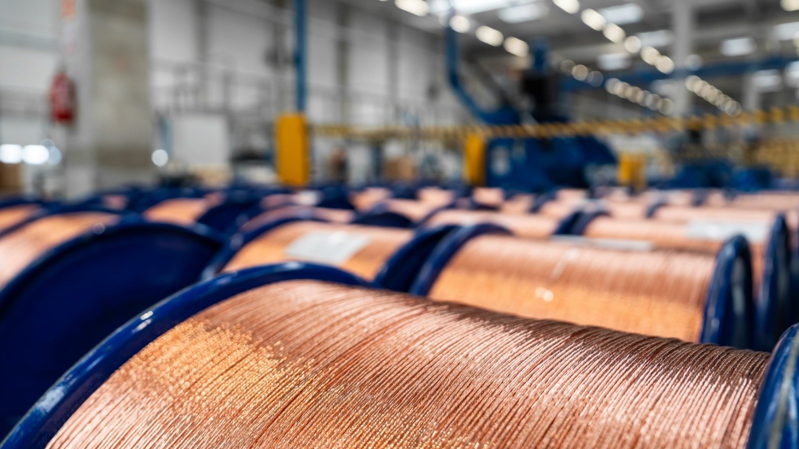

Une plaque de refroidissement en cuivre pur, capable de réduire fortement l’énergie consacrée au refroidissement des centres de données vient d'être mise au point par une équipe de chercheurs américains et japonais. Mais les fabricants devront composer avec des prix du cuivre déjà proches de leurs records pour généraliser cette technologie.
Le cuivre s'échangeait à 9 769 dollars la tonne, soit environ 8 470 euros, en juillet 2025. Il est aujoud'hui de 14 182 dollars, soit 12 296 euros - ©WATCH_MEDIA_HOUSE / Shutterstock
Les centres de données consacrent aujourd’hui près de 30 % de leur électricité uniquement au refroidissement de leurs serveurs. Une équipe de scientifiques américains et japonais vient de publier, dans la revue Cell Reports Physical Science, des travaux sur une plaque de refroidissement en cuivre pur.
Les chercheurs ont remplacé les plaques en aluminium, posées sur les puces pour évacuer la chaleur via un liquide caloporteur, par ce métal, à la conductivité thermique de 400 W/m·K maximum, un niveau bien supérieur à celui de l’aluminium. Selon leurs calculs, la part d’énergie consacrée au refroidissement ne serait seulement que d’1,1 % dans les data centers équipés de ces plaques, contre près de 30 % à l’heure actuelle.

Le cuivre s’échangeait à 9 769 dollars la tonne, soit environ 8 470 euros, en juillet 2025. Il est aujourd'hui de 14 182 dollars, soit 12 296 euros et quelques, en retrait par rapport au record de 14 806 dollars, ou 12 837 euros, enregistré en mai dernier. Cette hausse est due entre autres, aux difficultés d'approvisionnement sur certaines mines et à une demande toujours plus importante, sans compter sur les droits de douane américains.
