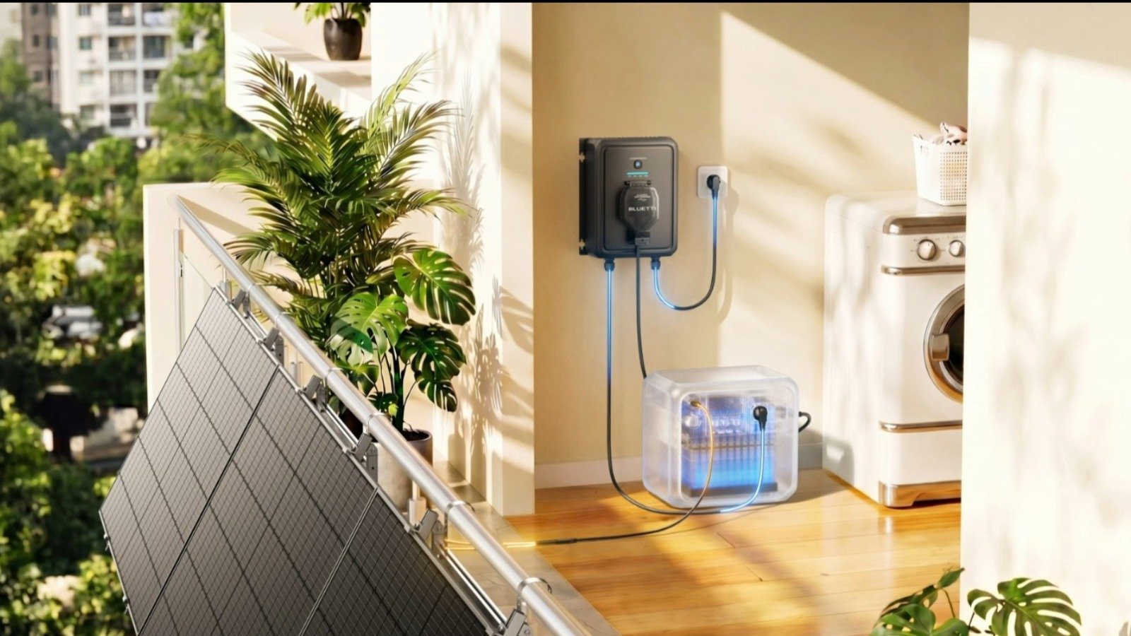

Présenté mi-mai à Paris, le Balco Transfer Hub veut transformer une station électrique portable associée à des panneaux solaires de balcon en batterie d’appoint pour la maison, via un branchement sur prise. Bluetti annonce la possibilité de réinjecter jusqu'à 800 watts dans le circuit domestique du domicile, une compatibilité avec ses propres modèles de batteries nomades, dont l'Elite 300 (l'un des tous derniers modèles de la marque), mais aussi avec des stations de marques tierces. Bien que ce soit une riche idée sur le papier, toutes les fonctions propres à la marque ne seront toutefois pas accessibles avec une batterie tierce (configuration et appairage automatiques, gestion intelligente de la charge/décharge, coordination multi-appareils, etc.).
Le Transfer Hub se positionne entre votre batterie nomade et votre installation électrique. ©Bluetti
L'installation serait assez directe selon la marque. L'utilisateur n'aurait qu'à brancher le hub à une prise murale, relier sa batterie, puis connecter ses panneaux solaires à sa batterie (pas au hub, ce qui est important à savoir si vous possédez déjà une batterie nomade tierce, mais sans prise pour les panneaux solaires). La station portable pourrait ensuite contribuer à alimenter des appareils comme la box Internet, le réfrigérateur, le téléviseur, ou une partie de la consommation d'un appareil plus gourmand lancé au bon moment.

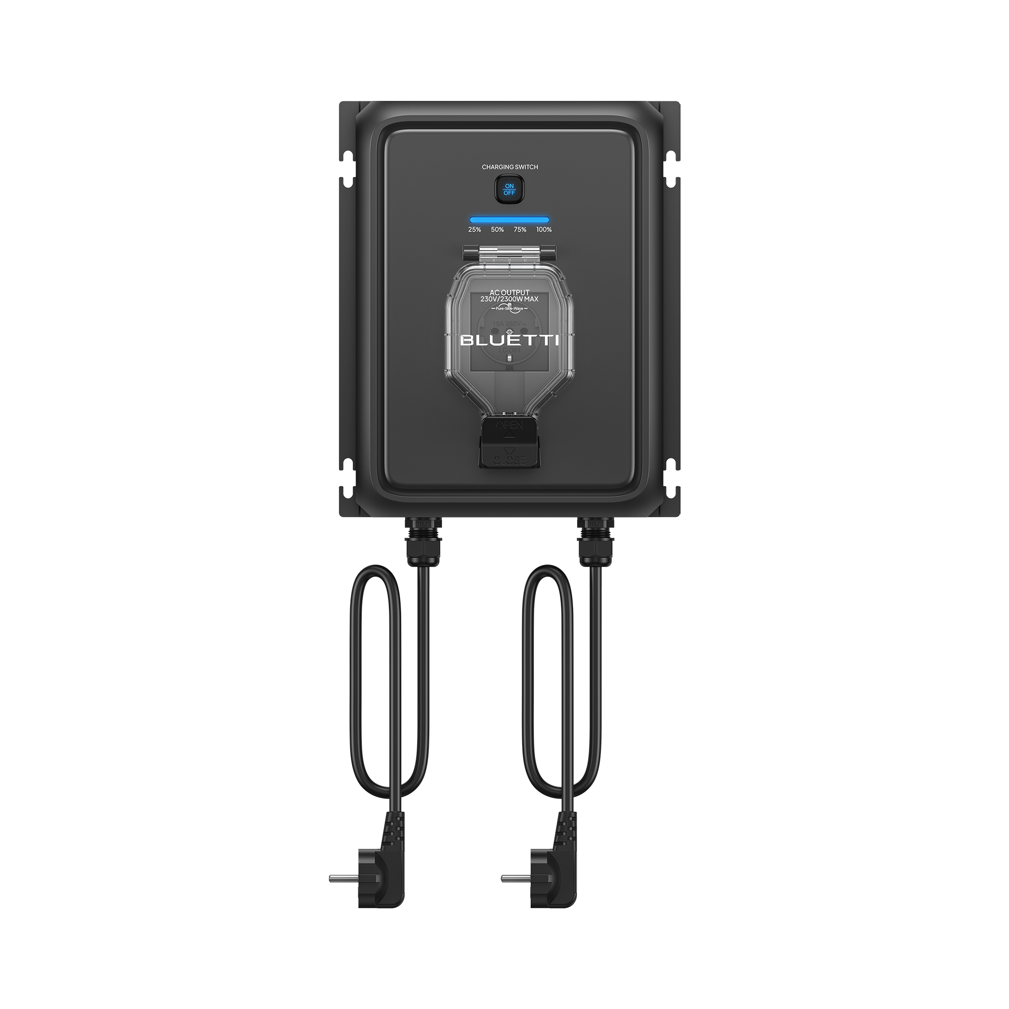

Bluetti Balco Transfer Hub
Le Balco Transfer Hub seul, puis relié à une station électrique portable. ©Mamy Ramanamisata pour Clubic
