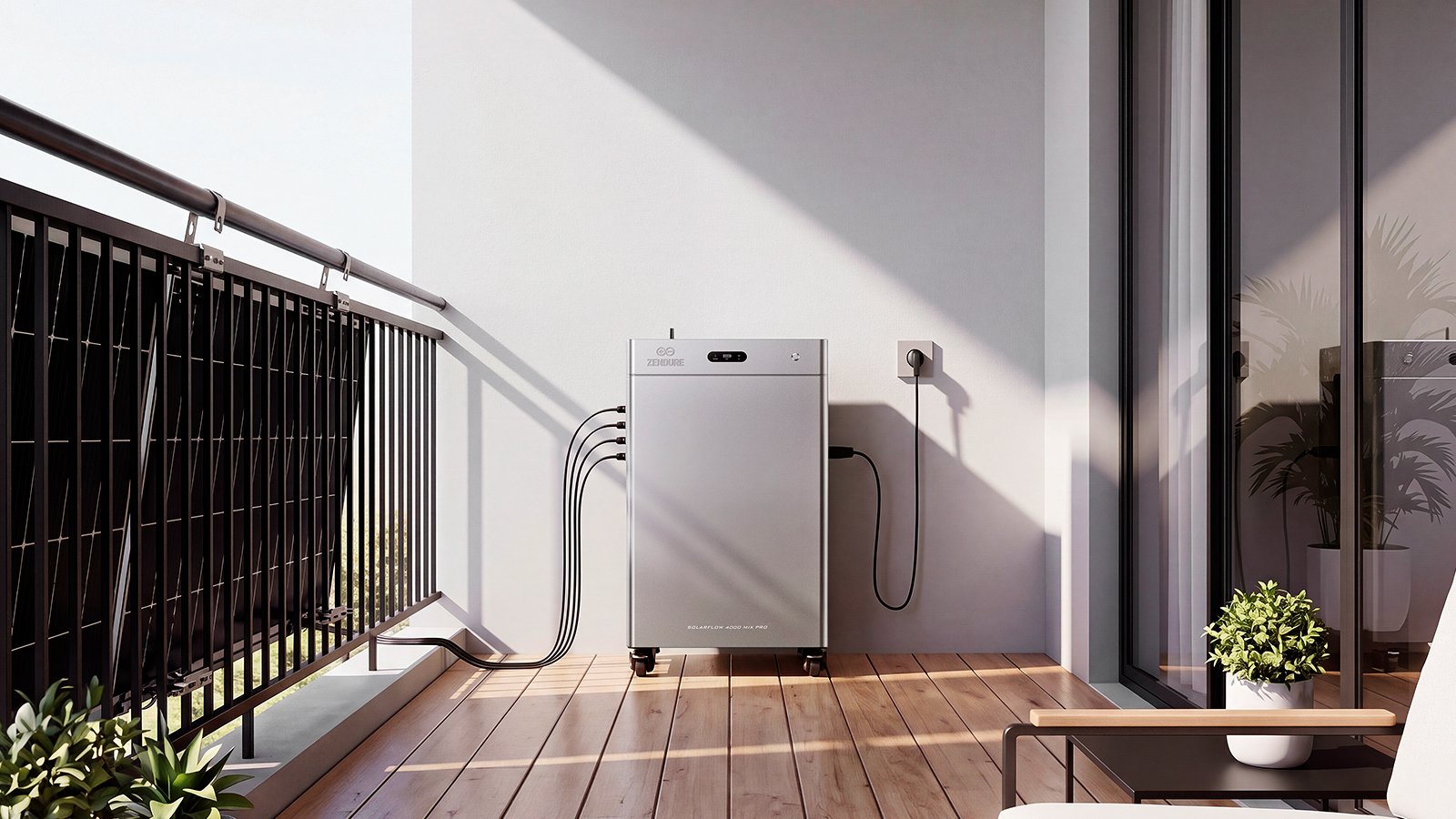

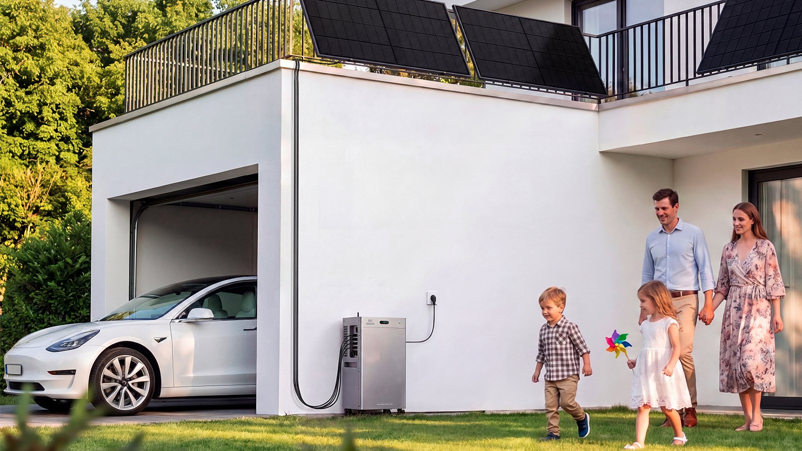

Zendure s’est spécialisé dans le stockage et la gestion intelligente de l’énergie, avec pour ambition de rendre l’autoconsommation accessible au plus grand nombre. Sa gamme SolarFlow Mix marque une nouvelle étape en réunissant plusieurs solutions tout-en-un destinées à des usages résidentiels différents. Les modèles SolarFlow 4000 Mix AC+ et SolarFlow 3000 Mix AC+ s’adressent surtout aux foyers déjà équipés d’une installation photovoltaïque en toiture, tandis que le SolarFlow 4000 Mix Pro vise un spectre d’usages plus large, avec un format compact adapté notamment au balcon, au stockage en extérieur et à l’autoconsommation résidentielle.

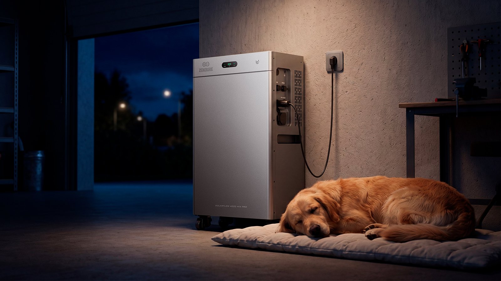

À vrai dire, le modèle SolarFlow 4000 Mix Pro peut même atteindre 5 000 W en mode passthrough solaire, via un câblage fixe sur le disjoncteur. En mode hors réseau ou lors d’une coupure de courant, les trois modèles délivrent 3 680 W de puissance, avec un pic pouvant atteindre 7 200 W pendant 200 millisecondes, ce qui permet d’absorber les démarrages d’appareils énergivores. De surcroît, un basculement en seulement 10 millisecondes rend la transition quasi imperceptible, d’autant plus que la puissance couvre désormais l’ensemble du logement.

L’entrée solaire du SolarFlow 4000 Mix Pro atteint une capacité totale de 13 000 W, un autre atout majeur. Le système embarque deux entrées photovoltaïques DC de 4 000 W chacune, soit 8 000 W en double MPPT, afin de raccorder des panneaux solaires sans passer par un onduleur externe dédié.
Mais la principale innovation, commune aux modèles SolarFlow 4000 Mix Pro et SolarFlow 4000 Mix AC+, c’est la présence d’un port PV-IN AC dédié de 5 000 W. Celui-ci permet de connecter directement l’onduleur d’une installation solaire existante, quelle que soit sa marque. Grâce à cela, il n’est pas nécessaire de modifier une installation existante : il suffit de raccorder l’onduleur au port PV-IN AC via le tableau électrique. Le système absorbe aussitôt l’énergie produite, sans friction.
Vous l’aurez compris, grâce à cette combinaison DC + AC, le SolarFlow 4000 Mix Pro peut fonctionner aussi bien avec de nouveaux panneaux branchés en connexion directe qu’avec une installation photovoltaïque déjà en place. Et même cumuler les deux simultanément pour atteindre les 13 000 W d’entrée totale.

Et ce n’est pas tout, pour les foyers équipés d’une pompe à chaleur ou d’un véhicule électrique, le système coordonne la recharge et le préchauffage aux moments où l’énergie est la moins chère.
