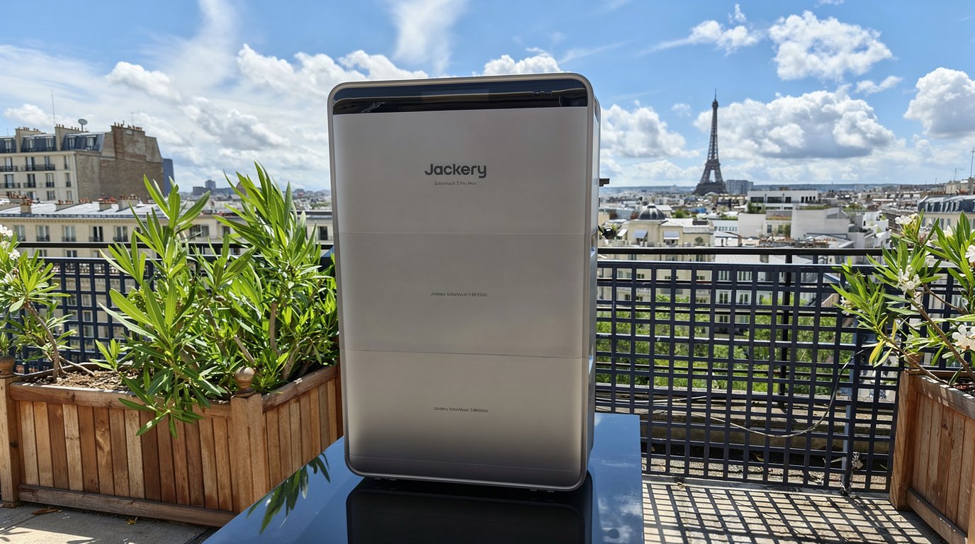

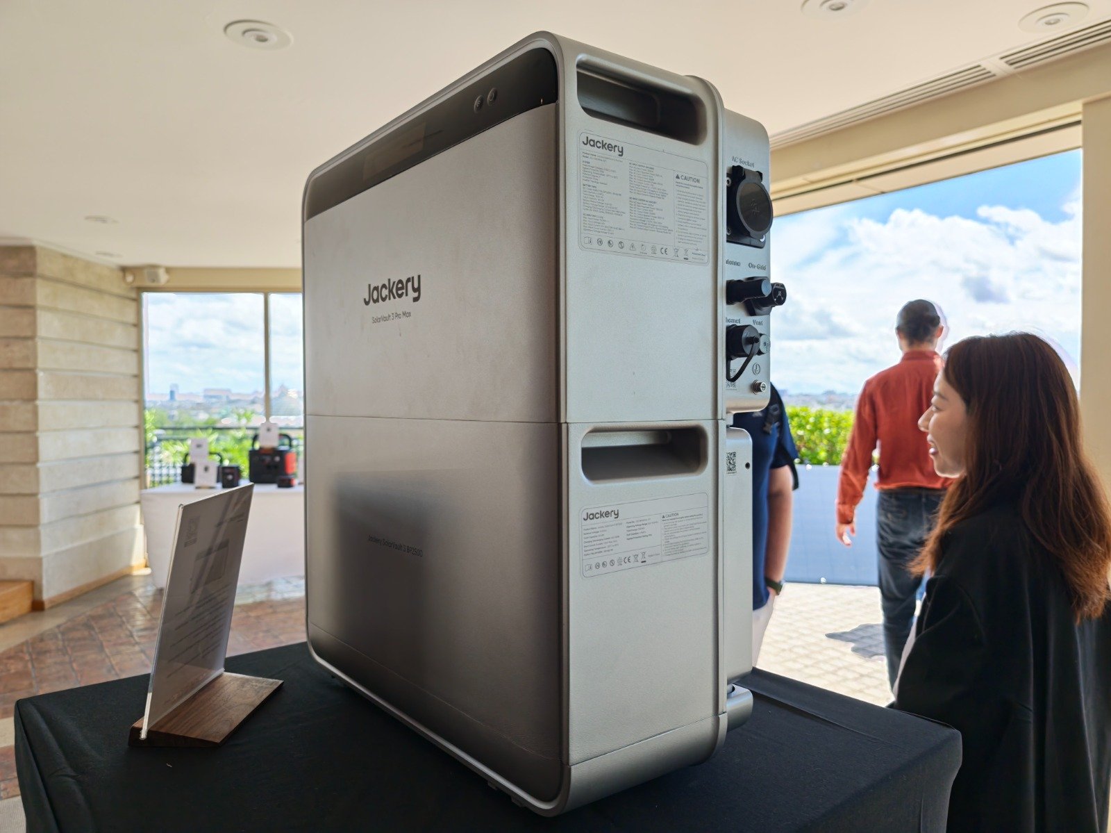

La batterie Jackery SolarVault 3 Pro Max avec une batterie auxiliaire. Pro Max AC, soit une capacité totale de 5,04 kWh. ©Nicolas Guyot pour Clubic
La SolarVault 3 Pro Max monte en puissance pour les foyers plus consommateurs. Elle grimpe à 2 500W en AC, 3 680W en bypass et jusqu’à 7 500W avec trois unités en parallèle, en configuration monophasée ou triphasée. La SolarVault 3 Pro Max AC, elle, vise plutôt le rétrofit. Elle s'adresse aux foyers déjà équipés de panneaux solaires et qui veulent ajouter du stockage sans revoir toute leur installation.

Les batteries SolarVault 3 Pro et Pro Max AC. ©Nicolas Guyot pour Clubic
