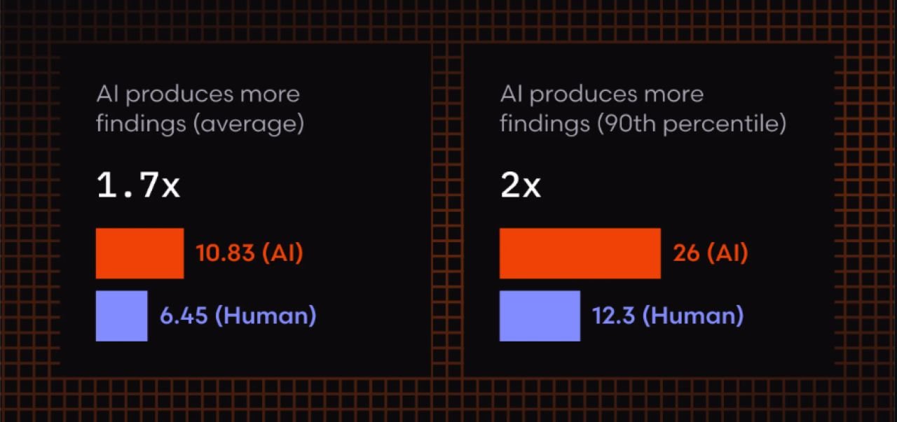

Le premier enseignement du rapport tient dans un chiffre. Les pull requests qui contiennent du code généré avec une IA présentent en moyenne 1,7 fois plus de problèmes que celles écrites uniquement par des développeurs. Cela correspond à une hausse d’environ 70 % des signalements lors des revues. Une donnée qui fait écho à ces freelances, initialement virés pour être remplacés par des IA, puis finalement rappelées pour corriger ses bourdes, notamment dans le codage.

En moyenne, les PR avec IA comptent 10,83 problèmes par PR, soit environ 1,7 fois plus que les 6,45 problèmes relevés dans les PR humaines - ©CodeRabbit
