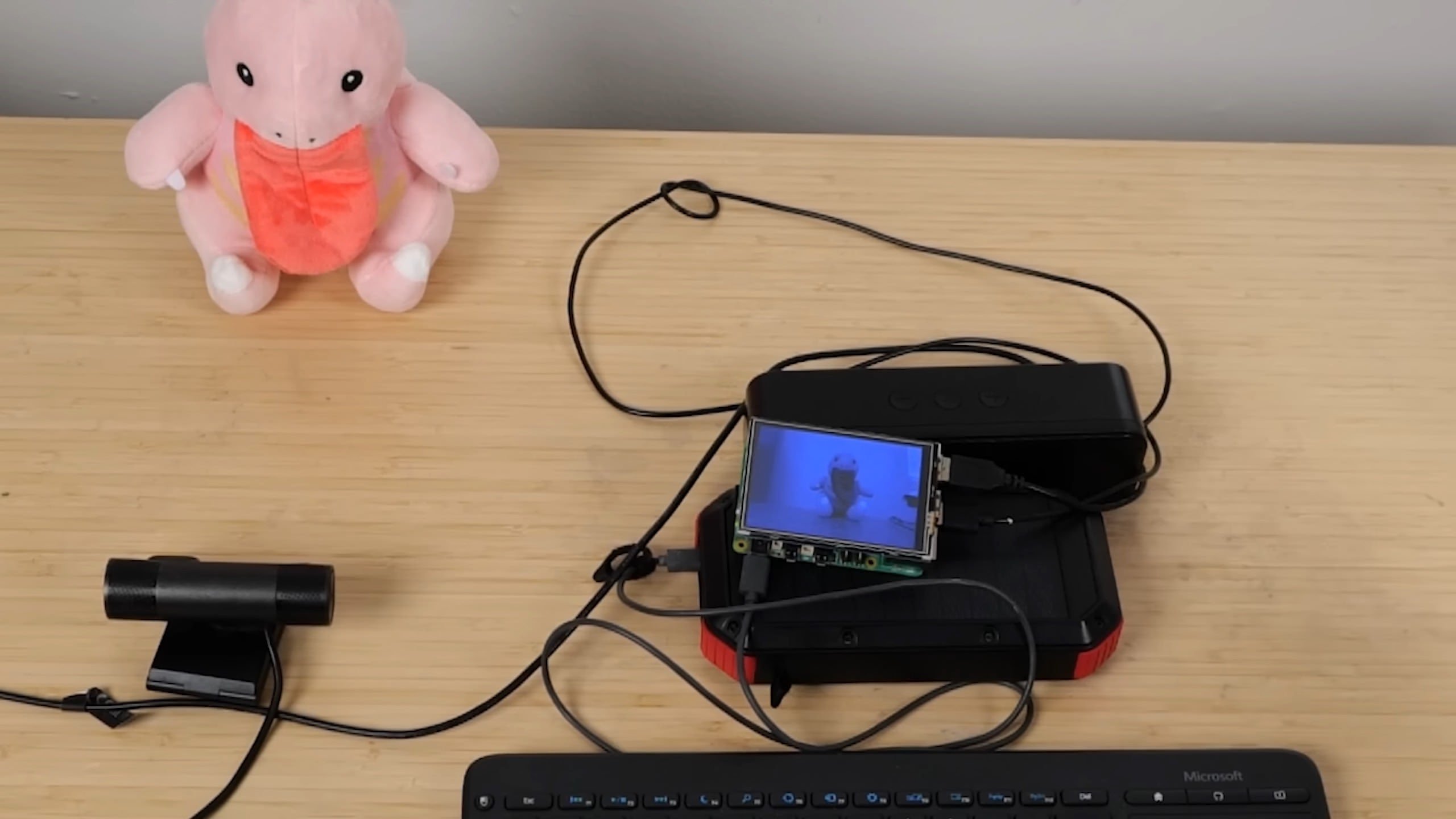

Sans surprise, le projet a demandé un peu de bricolage. © BigRig Creates/YouTube

Mais identifier ne suffit pas. Abe a orchestré tout un ballet de services pour transformer la reconnaissance en expérience complète. La base de données PokeAPI fournit les informations encyclopédiques sur chaque créature : type, taille, poids, capacités et description officielle. Un service de synthèse vocale reconstitue ensuite la voix métallique caractéristique du Pokédex original, celle qui berçait les après-midi télévisés des années 2000. Le tout s'articule grâce à l'infrastructure en nuage de Google, Firebase, qui coordonne l'ensemble sans sourciller.

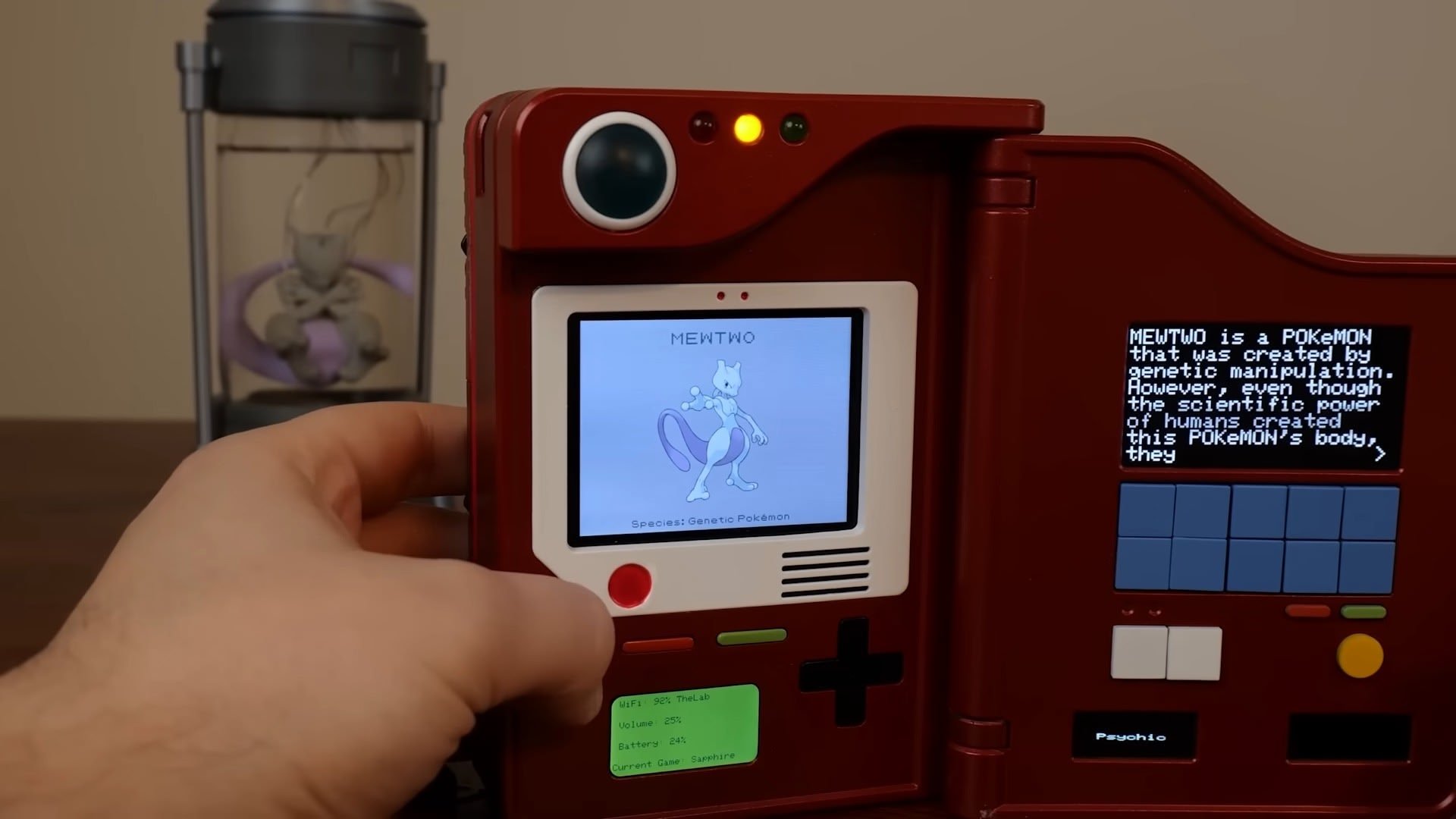

Le Pokédex en action ! © BigRig Creates/YouTube
Côté matériel, le boîtier imprimé en 3D reproduit fidèlement le design de la première génération, celui que Sacha trimballait dans ses aventures. Caméra intégrée, écran d'affichage, boutons physiques et haut-parleur : l'objet possède une présence physique qui dépasse largement le gadget de bureau.

Les tests révèlent un fonctionnement globalement convaincant. Figurines d'action et images sur écran passent l'examen haut la main. En revanche, les peluches difformes ou les représentations trop stylisées donnent du fil à retordre au système de reconnaissance, qui préfère visiblement les formes canoniques aux interprétations artistiques débridées.
Le pokédex s'accompagne d'un assistant complet pour les questions plus pointues. © BigRig Creates/YouTube
