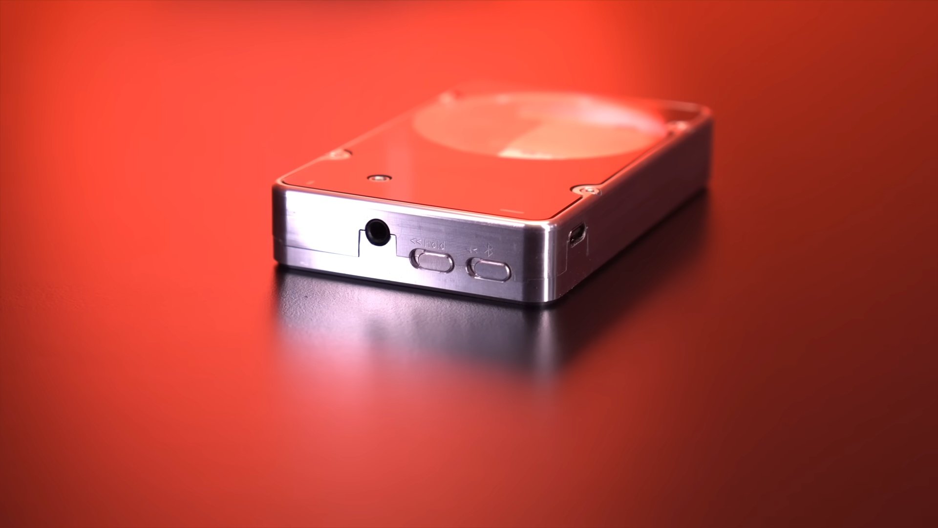

Le coffret comprend un boîtier avant/arrière en aluminium avec panneaux en verre, cadre, visserie et surtout une carte électronique ajoutant Bluetooth et charge USB‑C, pensée pour les iPod 5e à 7e génération. La construction vise la simplicité d’assemblage, avec une démarche quasi plug‑and‑play et des outils basiques, même si la dépose du capot arrière exige un levier fin et de la patience. Le résultat délivre une esthétique sobre, des matériaux premium et une prise en main solide, dans une épaisseur accrue mais cohérente avec la batterie plus généreuse.

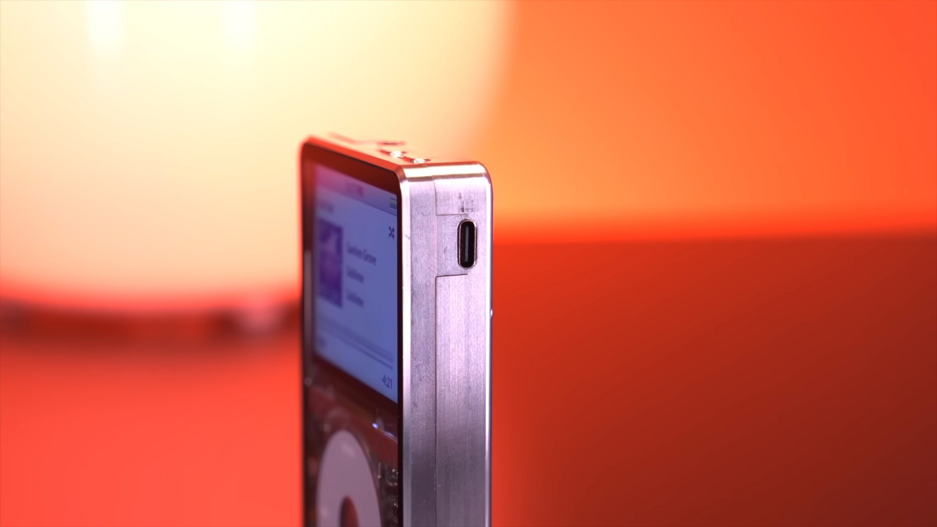

Le port USB‑C sert uniquement à charger l’iPod, tandis que la synchronisation musicale passe toujours par le connecteur 30 broches historique et iTunes/logiciels compatibles. Un témoin lumineux dédié informe de l’état de charge (rouge puis vert), la jauge à l’écran n’étant pas alimentée lors de la charge USB‑C. Cette approche évite de toucher à la carte mère, préservant la compatibilité générale tout en modernisant l’usage au quotidien.
 La prise 3,5 mm reste présente, mais elle préfère les fiches TRS classiques, les TRRS à micro lui donnent des sueurs froides. © Macho Nacho Productions/YouTube

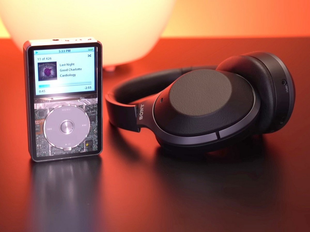

L’appairage Bluetooth est simple et la portée dépasse les 6 mètres, avec une qualité audio stable constatée avec un casque Sony WH‑1000XM, tandis que certains modèles d’AirPods peuvent refuser la connexion selon le module utilisé. La sortie 3,5 mm demeure, mais les fiches TRRS à micro peuvent perturber l’audio quand les TRS standard fonctionnent normalement. Un mini‑haut‑parleur recrée le « clic » de la molette, et un Taptic Engine optionnel apporte des vibrations agréables au défilement, au prix de deux soudures simples.
L'appairage se fait sans encombre avec des périphériques Bluetooth modernes. © Macho Nacho Productions/YouTube

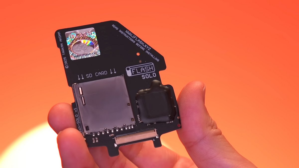

Remplacer le disque dur par un adaptateur iFlash Solo et une carte SD/SDXC réduit la consommation, accélère l’interface et fiabilise l’ensemble, l’adaptateur affichant un profil plus fin que le HDD d’origine. Le montage reste direct via la nappe ZIF, et convient aux iPod 5G/5.5G/6G/7G avec des limites qui dépendent des modèles et des cartes utilisées. Dans la pratique, cette conversion rend la machine plus robuste et prépare d’éventuelles hausses de capacité sans sacrifier l’autonomie.
Le module iFlash Solo. © Macho Nacho Productions/YouTube
Les capacités grimpent facilement au‑delà des 128 Go avec des cartes SDXC récentes et des montages adaptés, même si l’environnement logiciel et les bases de données musicales imposent des contraintes à considérer. L’OS alternatif Rockbox reste une voie connue pour dépasser les limites du firmware Apple et gérer de très larges bibliothèques, un sujet couvert de longue date dans nos colonnes. Selon les retours de terrain, le très haut stockage requiert un paramétrage soigneux et un suivi des builds, ce qui n’est pas spécifique à ce kit mais à l’écosystème iPod moddé.
L'arrière de l'iPod moddé avec le module iFlash Solo accueillant une carte MicroSD. © Macho Nacho Productions/YouTube
