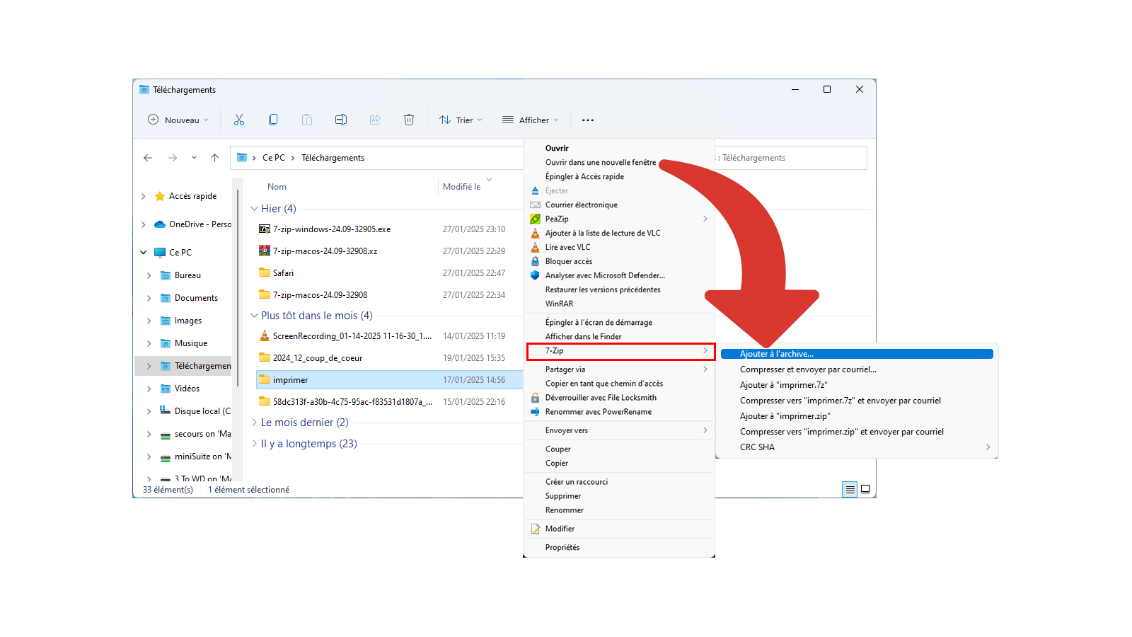

Effectuer un clic droit puis, sous Windows 111, “Plus d’options”.
Afficher plus d'options pour le clic droit © Clubic
Glissez votre souris sur “7-Zip” et cliquez sur “Ajouter à l’archive”.
