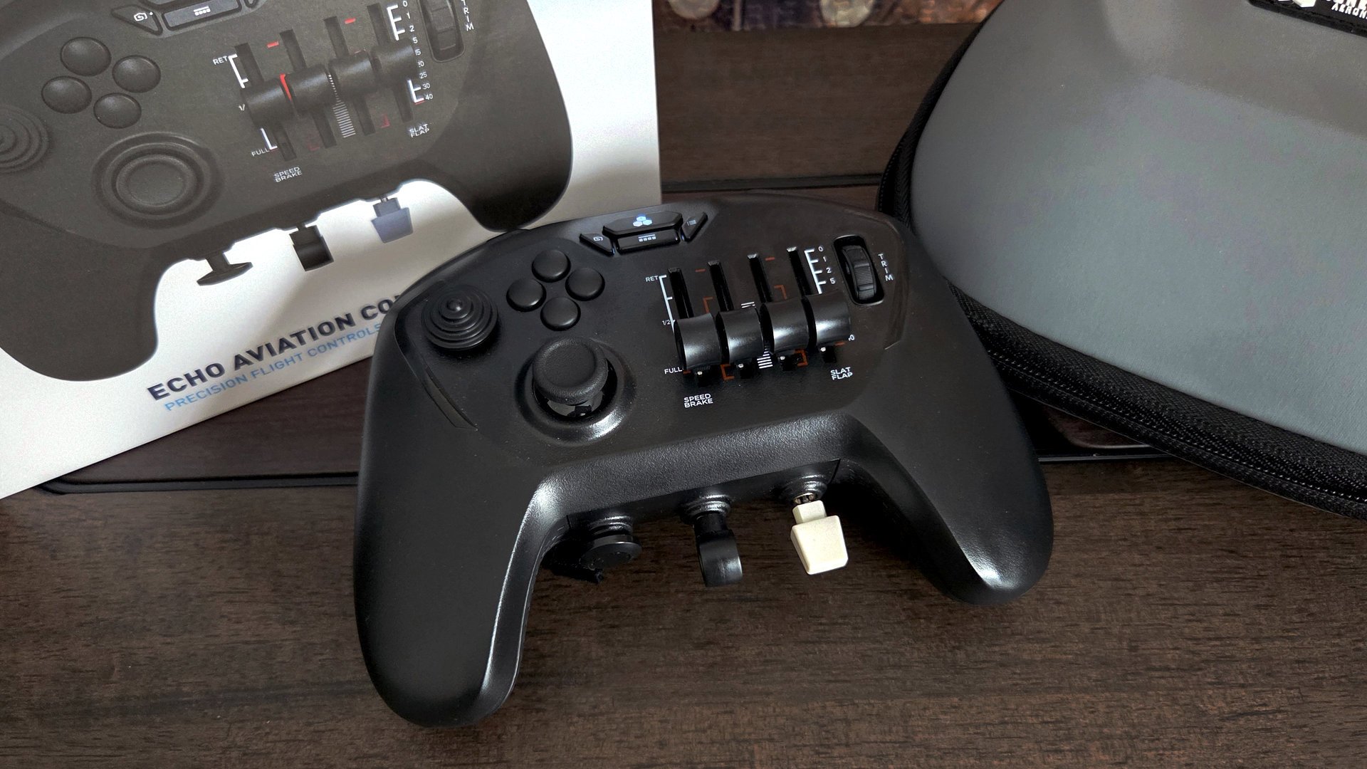

Difficile de ne pas être impressionné par cette manette bardée de commandes dans tous les sens. Honeycomb a utilisé le moindre centimètre carré disponible sur un gamepad de taille standard pour intégrer le maximum de contrôles. Et des contrôles dans un simulateur de vol comme Flight Simulator, il y en a !
D’emblée, on remarque les quatre curseurs présents à la place « naturelle » des quatre classiques boutons. Ces derniers sont déplacés au-dessus du stick gauche et un contrôleur de type chapeau chinois prend la place de la croix directionnelle : une chose est sûre, la main gauche du joueur va avoir du boulot ! Cela dit, la droite sera bien occupée également.
Livré dans une solide boîte de transport, le pad est bien rangé. ©Nerces pour Clubic
Les quatre curseurs sont, en principe, prévus pour ajuster le contrôle des gaz, la position des volets et gérer les aérofreins. À proximité immédiate, une roue crantée est intégrée : elle permet de jouer sur le trim. Bien vu. Bien sûr, la face avant de la manette dispose aussi de quatre petits boutons pour gérer toutes les options, l’appel aux menus notamment.
Ce n’est cependant pas tout pour la présentation de l’Echo Aviation Controller qui fait l’impasse sur la prise audio jack : à la place, on retrouve trois leviers prévus pour gérer le frein de stationnement, le train d’atterrissage et les volets. De l’autre côté, sur l’autre tranche, nous avons quatre commandes, comme sur n’importe quelle manette, sauf qu’il s’agit de boutons, aucune gâchette.
Enfin, et ce n’est sans doute pas le moins important, la surprise du chef intervient quand on retourne la manette. L’Echo Aviation Controller ne dispose là d’aucun bouton supplémentaire, mais Honeycomb a eu l’excellente idée d’intégrer un vrai petit palonnier : les deux curseurs fonctionnent de pair pour jouer sur la commande de gouverne de l’appareil.
