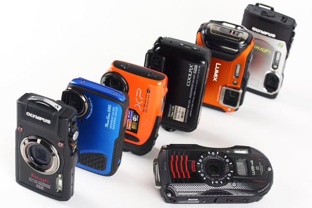

Cette année, nous avons décidé de changer un peu. Pas de compact à zoom puissant comme les années précédentes, mais des appareils étanches, que nous n'avions plus testés depuis quatre ans ! Nous avons sélectionné les sept modèles les plus récents, parmi les constructeurs encore actifs dans le domaine. Par ordre alphabétique : Canon, Fujifilm, Nikon, Olympus, Panasonic, Ricoh. Sony, et son TX30 lancé en février 2013, est hors compétition.

Canon D30, Fujifilm FX70, Nikon AW120, Olympus TG-850 iHS
Olympus TG-3, Panasonic FT5 et Ricoh WG-4 GPS

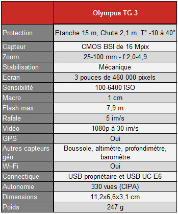

Le TG-3 d'Olympus a rejoint les rangs en cours de comparatif (ce qui explique le tableau de spécifications à part). Seulement c'est une version non définitive, l'appareil pourra donc évoluer d'ici sa commercialisation. Relativement peu puisque celle-ci est imminente, mais tout de même, soyez avertis. Enfin une parenthèse sur le cas de Sony. Nous nous sommes entretenus avec des représentants de la firme nippone pour savoir pourquoi elle n'avait pas sorti de nouvel appareil cette année. Sony nous a répondu que les compacts étanches représentaient un marché de niche, en forte décroissance. Marché qui par ailleurs empiète sur celui des actions cams (à moins que ce ne soit l'inverse). Sony a donc souhaité privilégier les petites caméras à la mode.

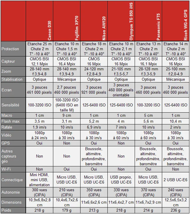

Caractéristiques techniques comparées

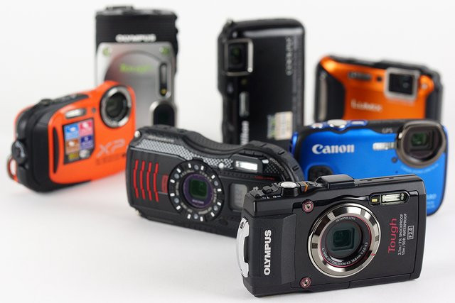

Quatre ans après notre dernier dossier sur les appareils étanches, la grande différence que nous pouvons observer aujourd'hui c'est que tous les appareils sont globalement bons. Ou disons qu'il n'y en a pas de vraiment mauvais. Des appareils se démarquent dans certains domaines, ponctuellement. En matière de qualité d'image, c'est Panasonic qui se distingue, assez nettement. Nikon produit de belles images prêtes à l'emploi, mais qu'il ne faut pas trop regarder dans le détail, Ricoh s'en sort avec les honneurs. En macro et pour ce qui est de la réactivité, Olympus s'impose. C'est moins surprenant sur le premier point que le second. Pour l'étanchéité, Canon et Nikon qui dépassent leurs concurrents. En vidéo ? Panasonic et Olympus. Sur le plan des fonctionnalités ? Olympus, Nikon et Panasonic.
Avec un peu d'attention, vous aurez remarqué que des noms ressortent souvent, comme Panasonic, Olympus et Nikon. D'autres moins comme Ricoh, Fujifilm et Canon. Et il se trouve qu'on peut extirper de ce tri naturel une certaine logique : les trois premiers constructeurs se sont montrés innovants, les trois autres moins. Pour Fujifilm, c'est un peu différent : son XP70 est un modèle d'entrée de gamme, moins cher que les autres. Il est donc aussi moins bon, mais on en a globalement pour son argent. Côté Canon et Ricoh en revanche, on peut dire que la recherche et développement a stagné. Certes Canon annonce un impressionnant 25 m d'immersion. Mais c'est à peu près la seule nouveauté par rapport au D20, l'appareil précédent du constructeur. Capteur, zoom, interface et fonctionnalités sont restés les mêmes, et pas pleinement satisfaisants. Et pour Ricoh, le WG-4 GPS n'est qu'un rebranding du Pentax WG-3 GPS !
A l'inverse, les deux constructeurs que nous trouvons les plus méritants sont Panasonic, qui maintient la barre haut et accomplit une belle progression en matière de qualité d'image avec son FT5, mais surtout Olympus. Le TG-850 n'est pas parfait, mais il innove, avec son optique ultra grand-angulaire stabilisée et son écran pivotant. Le TG-3 se montre lui particulièrement réactif et riche en fonctionnalité, nous sommes simplement plus prudents puisqu'il s'agit d'une version non définitive. Quant à Nikon, on sent que le constructeur a également fourni des efforts sur son AW120, notamment sur l'optique. Vous voilà maintenant armés pour faire votre choix.
