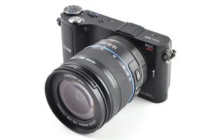

Le NX200 avec l'objectif 18-55 mm

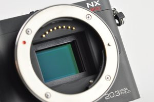

Sur le papier, le NX200 se distingue de son prédécesseur grâce à son capteur, qui passe de 14,6 MPix à 20,3 MPix, soit le deuxième mieux résolu après le 24 MPix du Sony NEX-7 ! Egalement, le nouvel hybride filme désormais en vraie FullHD 1 080p à 30 im/s (ou 720p à 60 im/s). Et des modes absents du NX100 font leur apparition sur le NX200, comme la panoramique à mains levées, les Magic Frame (cadres photo ludiques) et les filtres créatifs (qu'on peut maintenant choisir avant la prise de vue et non plus seulement en édition comme sur le NX100).
Le capteur de 20,3 MPix (rien que ça !) et des nouveaux modes sur la molette de sélection
Notez que le NX200 nous a ici été proposé dans sa version kit avec objectif 18-55 mm OIS. Il existe aussi un kit avec objectif 20-50 mm. Ca tombe bien, c'est celui que nous avions testé sur le NX100. Et si nous creusions tout cela davantage ?

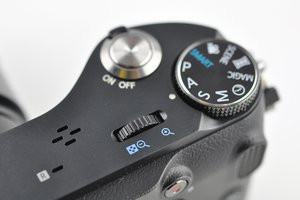

Le NX200 change... mais sans faire totalement table rase du passé. En effet Samsung a maintenu cet aspect général particulièrement sobre qui caractérisait le NX100 tout en rectifiant le tir sur quelques défaillances que nous avions soulignées. Ainsi, le NX200 dispose maintenant d'une poignée : certes nous la trouvons encore trop petite et modestement grippée mais cela constitue une amélioration indéniable. Le boîtier tout plastique passe désormais majoritairement au métal, nous apprécions. Et ses dimensions (la largeur et la hauteur pour être plus précis) ont été réduites... gentiment.
Samsung a plus opté pour le galbe que la vraie poignée mais il y a du mieux par rapport au NX100. Et le NX200 dispose également d'un "grip" plastique, avant et arrière. Nous aurions préféré du caoutchouc mais bon...
Cependant, ce remodelage ergonomique a aussi poussé Samsung à passer à la trappe certains acquis : prise Smart Shoe (donc pas d'EVF optionnel ici), bouton C de test de profondeur de champ, touche AE/AF Lock et connectique pour télécommande. Notez que la touche AE/AF Lock a été remplacée par un bouton d'accès direct à la vidéo. La batterie s'est elle aussi vue amputer de presque 300 mAh, passant de 1 310 mAh à 1 030 mAh ici ! Probablement pour réduire le poids de l'appareil en métal. Mais la conséquence directe, c'est que l'autonomie dégringole de 420 à 320 vues (normes CIPA). Bon point en revanche : le flash qui était optionnel sur le NX100 est désormais livré avec le NX200. Il s'agit d'un petit module externe proposant un nombre guide de 8 à 100 ISO : assez puissant et réglable, donc correct.
La fiche Smart Shoe a disparu, tout comme la connectique télécommande et le bouton de test de la profondeur de champ (sur le côté opposé de la trappe à connectique sur le NX100)

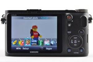

La recette Samsung reste sinon inchangée : écran AMOLED de 3 pouces avec 614 000 pixels au compteur (toujours aussi beau), même implémentation des commandes (avec molette au dessus du boîtier et roue codeuse au dos), commande iFn sur l'objectif et interface similaire (un brin modernisée).
Ecran AMOLED, touche iFn et écran de visée
Quid de l'ergonomie des menus ?
L'interface conçue par Samsung est plaisante et très didactique. Le menu se compose de cinq onglets répartis en haut de l'écran et subdivisés, lorsque nécessaire, en numéros (1, 2 parfois 3). L'idée pertinente du constructeur, c'est de faire tenir les réglages proposés à chaque fois sur un seul écran : pas besoin de scroller sans fin vers le bas pour trouver ce que l'on cherche, tout est affiché sur chaque page. Vous me direz « Oui mais on se déplace du coup sur la gauche et la droite, ça revient au même ». Eh bien visuellement non, c'est plus direct ainsi. Et l'interface est didactique puisque par défaut, lorsqu'on s'arrête sur une entrée, un encart d'explication apparaît à l'écran au bout de 2 s. Nous avons également apprécié la touche Fn du boîtier, qui affiche en superposition à l'écran l'ensemble des réglages de l'appareil à l'instant T et facilite ainsi les modifications, le bouton Custom personnalisable ou encore la commande iFn de l'objectif, elle aussi personnalisable.

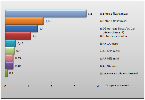

Une réactivité correcte... sans plus
Le NX200 fait globalement mieux que le NX100, le contraire aurait été rageant. Mais si nous comparons à ses rivaux tels que le NEX-5N de Sony ou le GX1 de Panasonic, le NX200 prend du plomb dans l'aile. Le temps de démarrage de 1,4 s au minimum n'est pas excellent mais ça va. En revanche, le délai de 1,1 s pour enchaîner deux images apparaît relativement long pour un hybride, et les prestations de l'autofocus se montrent également en retrait sur ce que proposent les ténors du milieu. Rien de dramatique, mais la comparaison ne tourne presque jamais à l'avantage de l'appareil Samsung. Côté rafale, le NX200 n'est pas ridicule puisqu'il atteint la cadence de 7,4 im/s sur 10 vues (8 vues en RAW + Jpeg) et il propose un mode à 30 im/s en 2 736 x 1 824 pixels. C'est moins bien que les 10 im/s de Sony en pleine résolution mais mieux que les 4,2 im/s de Panasonic.
Mesures exprimées en secondes : la plus petite est la meilleure
Le NX200 souffre cependant d'une indolence caractérisée à l'écriture sur carte, qui n'empêche pas de prendre une autre vue dans la foulée mais interdit tout accès aux réglages de l'appareil. Un interminable « traitement en cours » s'affiche alors à l'écran. En Jpeg, ça va vite. Mais avec les fichiers RAW qui pèsent la bagatelle de 50 Mo pièce, il faut bien patienter 4 s. Et en RAW + Jpeg l'immobilisation flirte avec les 5 s ! Enfin sur une rafale de RAW + Jpeg, là c'est 40 s au bas mot qu'il faudra trépigner...

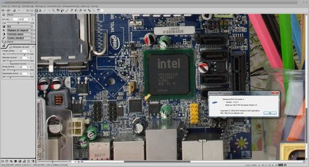

Samsung RAW Converter 4 n'est qu'une énième version de l'éditeur RAW Silkypix, toujours aussi limité...

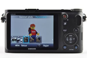

Outre les réglages d'image et diverses options de bracketing (exposition, balance des blancs et réglages d'image), le NX200 se montre assez fourni en fonctionnalités. Au programme : capture de vues panoramiques à la volée, 3D, effets photo et Magic Frame.
Les réglages prédéfinis d'images et trois modes personnalisables

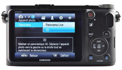

Le NX200 propose également de la 3D, en photo ou panoramique, selon le même principe que les NEX de Sony. L'appareil capture deux flux, photo ou panoramique, simultanément avec un décalage sur le capteur de sorte à simuler l'écart de point de vue qui créé la perspective, donc la 3D. La résolution des clichés est alors diminuée (1 920 x 1 080 pour les photos, environ 2 700 x 720 pour les panoramiques). Ca rend... pas trop mal en panoramique et rien du tout en photo (comme sur les NEX soit dit en passant). Mais attention, la capture est un peu plus compliquée que pour une simple panoramique parce que le NX200 exige alors une rotation plus lente et parfaitement fluide, sans quoi il interrompt la prise.
La panoramique 3D requiert davantage de sang froid et de précision que celle en 2D
