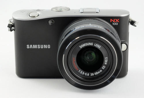

Présentation du NX100

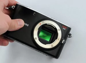

A scruter la fiche technique, on s'aperçoit que le NX100 reprend l'essentiel du NX10 : monture NX de type mirrorless avec capteur CMOS au format APS-C de 14,6 MPix, écran AMOLED 3 pouces, motorisation allant de 30 s à 1 / 4 000e (+ pose bulb) avec rafale à 3 im/s, vidéo en 720p, batterie 1310 mAh...
NX100 et monture NX avec capteur APS-C

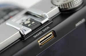

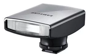

La grande différence, c'est l'absence de flash intégré, compensée par la présence dans le pack d'un flash externe, le SEF15A, que Samsung n'a malheureusement pas pu nous fournir... Le SEF15A vient se fixer sur la griffe-porte flash, tout comme le GPS optionnel ou encore le viseur électronique. Attention, ce dernier nécessite en plus d'être connecté à la petit prise Smart shoe située sous la griffe. Le constructeur annonce également avoir amélioré la rapidité de l'autofocus. Les autres apports étant ergonomiques, passons sans attendre à la prise en main !
Griffe porte-flash et SEF15A fourni avec l'appareil

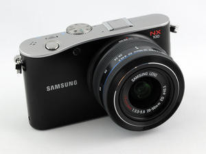

Prise en main du boîtier

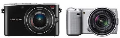

En termes de gabarit, le NX100 est plus à rapprocher d'un PEN E-P2 (dimensions identiques) que d'un NEX-5 : c'est mieux qu'un reflex mais pas si compact que cela. En tout cas, quand Samsung évoque « un appareil qui tient dans la poche », on frôle le mensonger : pour un kangourou peut-être, une poche avec deux lanières (un sac à dos quoi...) certainement, mais dans une veste ça passe limite et dans une poche de pantalon clairement pas !
NX100 et NEX-5 côte à côte

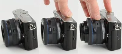

Cela, avec une optique 20-50 mm qui n'est pas la plus petite mais pas la plus grosse non plus. En effet, comme le 14-42 mm Zuiko utilisé par Olympus, ce 20-50 mm Samsung est rétractable : en poussant un loquet et en faisant tourner la bague de zoom vers la gauche, l'objectif se replie, passant de 5,3 à 3,8 cm d'épaisseur (sans cache objectif). Mais l'appareil reste plus profond que haut, dans une poche c'est embêtant... Et le zoom déséquilibre l'appareil, qui ne tient pas posé sur sa base ! Dommage que Samsung n'ait pas pu nous livrer la focale fixe de 20 mm : avec cet objectif de type pancake, le discours aurait été différent.
Déséquilibre provoqué par l'objectif et déploiement du zoom
Ses dimensions relativement importantes autorisent une prise en main confortable mais... l'absence d'une réelle poignée et de grip à l'avant comme à l'arrière rend la tenue quelque peu glissante à une main. Là, on dispose en tout et pour tout d'une discrète courbe sous le déclencheur. Mieux que rien mais insuffisant quand même. Le comble, c'est que Samsung se targue de proposer un appareil facile et confortable à tenir, grâce à « ses finitions extérieures lisses »... En revanche, l'organisation des commandes, bien plus généreuses que sur le NEX-5, est tout à fait satisfaisante. Roue crantée à l'arrière (navigation, contrôle du diaphragme), servant aussi de pavé multidirectionnel avec ses habituels raccourcis, molette sur le dessus de l'appareil (contrôle de la vitesse, correction d'exposition ou zoom en mode visionnage), touche Fn (accès rapide aux réglages de base), commande AEL (blocage de l'exposition).... Le NX100 embarque également le superbe écran AMOLED de 3 pouces, déjà vu sur le NX10. Bref, tout est là, ça rattrape un peu la prise en main reptilienne du boîtier.
La tenue à une main est un peu glissante, faute de grip et/ou de réelle poignée

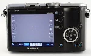

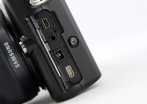

Commandes à l'arrière du boîtier et connectique latérale avec testeur de profondeur de champ (bouton C)
Côté design, l'effet NX100 est plutôt réussi. L'esthétique bicolore, ici en noir et argenté (existe aussi en blanc et chocolat) avec quelques touches de rouge donne aspect racé indéniable à l'appareil. Le tout avec un saupoudrage de notes rétro, une source d'inspiration en vogue ces derniers temps dans le domaine de la photo. En vadrouille pour tester l'appareil, des passants ont d'ailleurs pris le NX100 pour un... Leica ! Voilà qui nous amène à parler de la finition, qui n'a malheureusement rien de commun avec ce que peut produire le prestigieux fabricant allemand. Si l'agencement ne souffre d'aucune légèreté, on regrettera en revanche que le boîtier soit en plastique. Un plastique de bonne qualité certes, et recouvert d'une peinture qui donne une sensation de métal, mais un plastique tout de même...
La coque du boîtier plie sous la pression et n'est pas froide : c'est du plastique

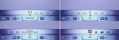

C'est à la mode : on rajoute un peu d'électronique par-ci par-là et on habille le tout en apposant les adjectifs « smart » ou « intelligent » (qui veulent dire la même chose) pour donner l'impression d'une réelle innovation... Qu'en est-il de la i-Function ? Il s'agit tout bêtement d'un bouton de raccourci situé sur le barillet de l'objectif, qui donne accès à quatre réglages (ouverture, exposition, balance des blancs, ISO) dont on modifie les valeurs en tournant la bague de mise au point. Une avancée en matière d'ergonomie ?
Les quatre réglages proposés à chaque pression sur la touche iFn de l'objectif
Pas si sûr... D'abord, le bouton disposé à 45° dans un soi-disant souci de morphologie n'est pas si facile à trouver que ça. Si on borde l'objectif par le dessous, ça va, le pouce se place naturellement à proximité. Mais si on préfère une tenue par le haut, on se retrouve bien loin de la commande iFn, et il faut regarder le zoom pour la trouver. Ensuite, la modification des réglages par la bague de mise au point n'est pas forcément des plus précises : on peut observer une légère latence entre la rotation et la modification, et l'absence de cran fait perdre ses repères.
Enfin, cette fonctionnalité entre en sévère résonnance avec tous les raccourcis déjà présents au dos du boîtier. On préfèrera sans aucun doute régler l'ouverture de diaphragme à la roue crantée (c'est direct) plutôt que d'appuyer sur la touche iFn (le nombre de fois nécessaires pour tomber sur l'ouverture) et de tourner la bague de mise au point ! Disons au final que si c'est votre premier appareil photo, la i-Function vous paraîtra peut-être pratique. Dans le cas contraire, il est peu probable que vous bousculiez vos habitudes pour des bénéfices si modestes... Notez que tous les objectifs NX que produira Samsung à partir de maintenant intègreront tous la touche iFn. Une mise à jour du firmware des NX10 et NX5 est prévue pour apporter la prise en charge de la fonctionnalité.

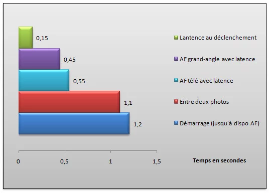

Le NX100 se montre assez réactif. L'allumage s'opère en 1,2 s, du statut éteint à la première réaction de l'autofocus. C'est légèrement plus rapide que le 1,4 s du NEX-5 de Sony. En outre, la rafale atteint un confortable 3,3 im/s en pleine résolution, et grimpe jusqu'à 30 im/s en 1 472 x 976 pixels (sans actualisation de la mise au point ni de l'exposition). Petit détail cocasse : si le mode 30 im/s capture bien 30 images en une seconde, les autres réglages 15 im/s et 10 im/s donnent respectivement 10,5 et 3,6 im/s ! Bizarre...
Allumage et rafale sont les deux chronomètres où le NX100 devance son principal concurrent. Comptez 1,1 s entre deux déclenchements (0,7 s sur l'hybride Sony, une différence importante). En matière d'autofocus, les deux rivaux affichent des performances comparables. Le NEX-5 profite d'une latence au déclenchement deux fois moindre : 0,075 s contre 0,15 s sur le NX100. Mais du coup, l'autofocus du Samsung 20-50 mm affiche davantage de réactivité, avec un temps de mise au point latence comprise de 0,45 s au grand-angle et 0,55 s au téléobjectif. L'AF est par ailleurs précis.
En revanche, lorsque la lumière tombe, la lampe d'assistance verte du NX100 ne semble pas franchement aider le système de mise au point, qui patine péniblement et échoue régulièrement. Certes, les conditions difficiles provoquent une baisse d'efficacité sur tous les appareils. Mais le NX100 semble particulièrement affecté. Plus en tout cas que le NEX-5 !
Latence au déclenchement, puis temps de mise au point minimum au grand-angle (milieu) et au télé (droite) avec le zoom 20-50 mm, latence comprise (un tour de cadran vaut 2 s, une graduation de trait gris 0,05 s)
Tableau récapitulatif des tests de réactivité

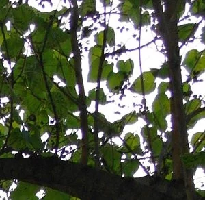

Les deux autres paramètres importants que sont la gestion des aberrations et le contrôle de la distorsion sont également bien maîtrisés par ce zoom Samsung. Seule une image des centaines de photos capturées a exhibé des traces d'aberrations chromatiques, et encore la frange violette reste relativement discrète.
Image en question et extrait à 100 %

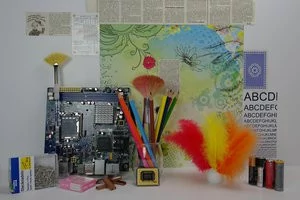

Vient maintenant la question cruciale de la qualité d'image, et un point précis où Samsung sait que beaucoup de choses vont se jouer : la gestion des hautes sensibilités. C'était le talon d'Achille du NX10, et face à un NEX-5 particulièrement admirable dans ce domaine, le NX100 n'a pas franchement le droit à l'erreur. Alors, que faut-il espérer du NX100 ? Et bien malheureusement, le compte n'y est pas. Tout commence pourtant bien... L'appareil de Samsung, qui démarre dès 100 ISO, affiche un aplomb très rassurant jusqu'à 800 ISO, avec des images très propres et riches en détails. La montée en sensibilité ne provoque pas de dégradation particulière, tout juste un petit grain (bruit de luminance) qui se met en place dans les zones les plus sombres.
Scène de test entière à 100 ISO

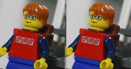

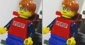

En confrontant les extraits du NX100 à ceux du NEX-5, voilà ce qu'on obtient :
A gauche le NX100, à droite le NEX-5, à 200 ISO
A gauche le NX100, à droite le NEX-5, à 800 ISO
On voit tout de même que le NEX-5 reste largement plus propre à 800 ISO, mais le niveau de bruit sur le NX100 n'est pas dérangeant. Maintenant, le plus dur reste à venir... En effet, la barre des 1 600 ISO, pourtant pas si haute que ça de nos jours, marque le début de l'essoufflement du NX100. En observant les images en taille réelle, on voit qu'un léger cisaillement commence à façonner les contours, et que les textures perdent en précision. Le niveau de bruit de luminance augmente significativement, tandis que du bruit chromatique pointe le bout de son nez, de façon encore discrète mais perceptible (surtout dans les gris). Les photos sont encore exploitables, avec un petit traitement de préférence si vous voulez conserver une grande taille d'image, mais il y a de quoi s'inquiéter...

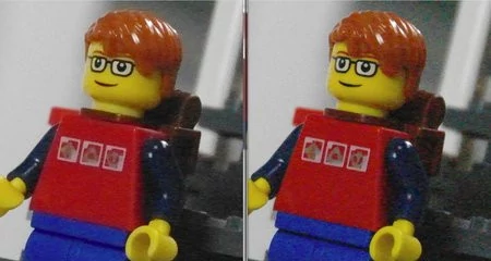

En mettant les deux côte à côte, on s'aperçoit de plusieurs choses. Déjà, les deux constructeurs n'ont pas la même approche en matière de traitement du bruit : Samsung préfère conserver un maximum de détails mais laisse passer un niveau important de bruit, Sony filtre davantage le bruit pour obtenir des images plus propres mais aux détriments des détails les plus fins. Maintenant, on voit aussi que les images du NEX-5 à 3 200 ISO, voire à 6 400 ISO, sont comparables à celles du NX100 à 1 600 ISO !
A gauche le NX100 à 1 600 ISO, à droite le NEX-5 à 3 200 ISO

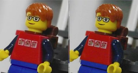

Et en activant la fonctionnalité de réduction du bruit intégrée au boîtier ? Jusqu'à 1 600 ISO compris, l'effet est contre productif, les images avec réduction faisant apparaître quelques artefacts inexistants sur les images sans réduction. A 3 200 et 6 400 ISO, le traitement opère une dé-saturation visible permettant de contenir davantage le bruit chromatique (un peu trop même, certaines zones de noir virant au brun, comme le sourire du Lego) ainsi qu'un lissage de texture visant à réduire le moutonnement. Pourquoi pas... Dommage que l'intensité du traitement ne soit pas réglable sur plusieurs niveaux.
Réduction du bruit à 1 600 ISO, à gauche activé, à droite désactivé
Réduction du bruit à 3 200 ISO, à gauche activé, à droite désactivé
Réduction du bruit à 6 400 ISO, à gauche activé, à droite désactivé

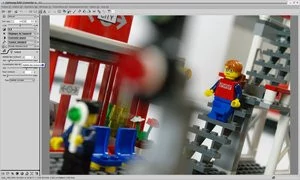

Et en shootant en RAW ? L'éditeur fourni, RAW Converter 4 qui ne permet pas de convenablement réduire le bruit chromatique, très important sur les fichiers bruts. Et malheureusement, le format RAW de Samsung étant propriétaire, vous devrez obligatoirement passer par RAW Converter 4...
Editeur RAW Converter 4 et comparaison de la réduction du bruit sur Jpeg à gauche et depuis le fichier RAW à droite
C'est donc la grande déception du NX100 : il ne faut pas dépasser 1 600 ISO (800 ISO pour être tout à fait exploitable), c'est trop peu. Surtout que comme nous l'avons vu précédemment, l'objectif 20-50 mm n'est suffisamment lumineux, ni stabilisé. Sur le terrain, dans des conditions de faible luminosité voire en nocturne, cela se traduit soit par des images pas trop bruitées mais floues, soit par des images nettes mais trop bruitées.

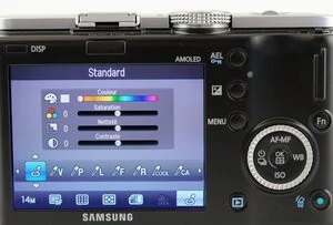

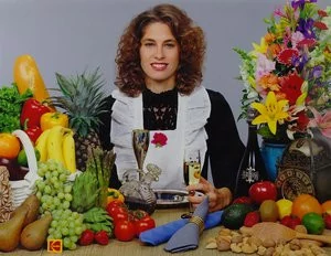

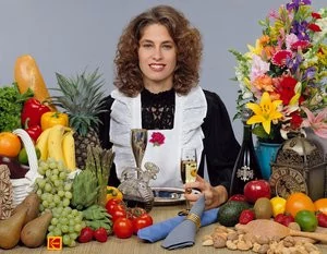

Sur les autres critères d'appréciation de la qualité d'image, on notera également que la mesure d'exposition en mode multi se révèle assez imprévisible. En plein jour, l'appareil tend plutôt vers la sous-exposition, tandis qu'il va plutôt sur-exposer par faible luminosité (et donc ralentir la vitesse d'obturation, ce qui produit une image floue). Si vous utilisez le mode priorité ouverture, il est donc recommandé de travailler en mesure d'exposition centrale ou spot et de manier la commande AEL pour anticiper au mieux sur les résultats. La balance des blancs se montre elle consistante, en dehors de quelques virages occasionnels dans le magenta.
Test de colorimétrie réalisé avec une image du kit Color Management Check-Up de Kodak : à gauche l'image capturée (lumière 5 000 K, balance des blancs auto), à droite l'image Kodak originale

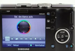

La colorimétrie est plutôt flatteuse par défaut (photos contrastées et saturées) mais largement paramétrable, tant sur le plan de la balance des blancs (réglable sur 7 niveaux pour chacun des quatre axes ambre, vert, magenta, bleu) que sur celui des paramètres d'image (couleur, saturation, netteté, contraste).
Réglages de la balance des blancs et paramètres d'images

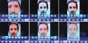

En édition, on pourra s'amuser à appliquer un des sept filtres intelligents (décidément, cet appareil doit avoir un Q.I. très élevé...) comme le vignettage, le flou sélectif, la déformation fisheye ou encore l'effet onirique. Notez que la fonction plage intelligente ne donne pas du tout le même rendu en édition qu'à la prise de vue : là, elle délave complètement les photos. Rien d'exceptionnel en somme...
Quelques filtres et la fonction plage intelligente en édition et un exemple d'image
