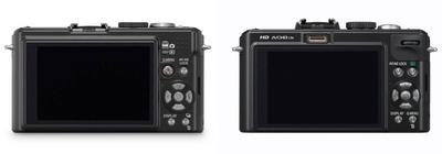

Le LX5 est confronté à la même situation délicate que le S95 de Canon, à savoir qu'il se présente lui aussi pour remplacer un illustre prédécesseur, le LX3, qui fut plébiscité par la quasi-totalité de ceux qui l'ont eu entre les mains. Et bien Panasonic a également opté pour une stratégie de mise à jour tout en douceur plutôt qu'une refonte radicale : on ne change pas une équipe qui gagne. Il y a cependant des nouveautés un peu plus consistantes que chez Canon, notamment au niveau de la pièce maîtresse, l'optique, qui s'allonge et passe ainsi à un 24-90 mm au lieu d'un 24-60 mm, toujours aussi lumineux (f:2,0 - 3,3, avec un f:2,8 à 60 mm comme sur le LX3). On notera aussi l'arrivée d'un grip un peu plus joufflu, d'une prise pour connecter un viseur électronique (le même que sur les GF1 et GF2) et quelques modifications sur les commandes, avec entre autre l'apparition d'une molette de réglage au dos de l'appareil. Des changements discrets mais plutôt positifs au final !
A gauche le LX3, à droite le LX5

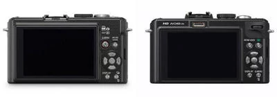

Sur l'agencement des commandes, Panasonic ne nous surprend pas. Il y a pas mal de chamboulements par rapport au LX3 mais assez peu comparé à d'autres appareils Panasonic. L'arrivée d'une part de la commande vidéo directe sur le dessus du boîtier et de la molette crantée cliquable pour les réglages photographiques et la disparition d'autre part de l'interrupteur prise de vue / lecture (remplacé par un simple bouton lecture) constituent une réelle progression ergonomique. Cependant, les boutons toujours aussi petits, avec la fonction écrite de la même couleur argentée que le bouton lui-même au niveau du pavé, et la faible zone de contact de la molette et le côté cliquable qui provoque des fausses manipulations viennent un peu freiner les ardeurs. Autre inconvénient : le boîtier plus gros que le Powershot S95 de Canon se glisse moins facilement dans une poche (voire pas du tout, selon la poche...). Et la présence d'un cache objectif amovible n'est pas non plus très bien vue : soit on l'utilise et on perd du temps à l'enlever et à le remettre, soit on le snobe pour aller plus vite mais on prend le risque d'endommager la lentille. Pour ce type d'appareil, à utiliser comme un bloc-note photo de façon furtive, un objectif comme celui du S95 se montre plus commode.
Commandes sur le dessus et à l'arrière de l'appareil

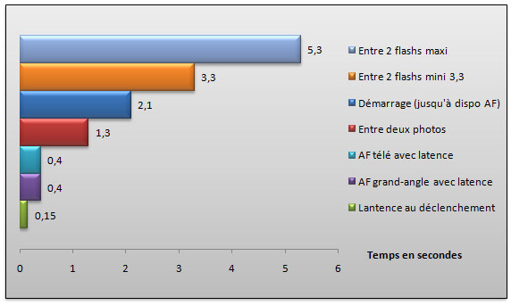

Le LX5 se comporte bien dans l'ensemble. Certes, ça débute plutôt mal avec un allumage en un peu plus de 2 secondes (l'écran s'allume au bout de 1,5 s, l'autofocus devient réactif 6 dixièmes de seconde plus tard). Une mise en branle qui s'avère assez lente par rapport aux exigences d'utilisateurs experts (lapse de temps qui s'ajoute au retrait du cache objectif). Le LX5 met également la même durée à s'éteindre... Mais passés ces délais, il faut noter que l'appareil fait le point très rapidement : 0,4 s au mieux, latence de 0,15 s comprise, au grand angle comme au téléobjectif, en conditions normales (et 0,6 s dans le pire des cas). Par ailleurs, le LX5 enchaîne vue après vue de façon fluide (1,3 s entre deux déclenchements) et présente des temps de recyclage du flash relativement courts. Le point noir en revanche, c'est que la rafale véloce sur le papier (3 im/s), s'arrête à... 3 images ! Le buffer est ridiculement petit. Et notez que sur 3 images, le S95 atteint la cadence de 2,5 im/s, le LX5 n'a donc pas de quoi se vanter ici.
Mesures exprimées en secondes : la plus petite est la meilleure
