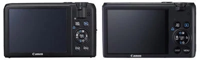

Passer après un appareil aussi apprécié que le S90 n'est pas chose aisée. A moins que ça ne soit aussi un Canon, et qu'il reprenne la plupart des ingrédients qui ont fait le succès de son prédécesseur. Et bien c'est le cas ici. Le S95 adopte à peu de chose près le même boîtier ultra compact, avec une finition toujours aussi excellente mais à l'aspect plus mat. La butée de pouce au dos de l'appareil disparait, les boutons « Ring func. » et « On / Off » sont intervertis, la vidéo passe en HD, mais pour le reste, l'appareil est similaire.
A gauche le S90, à droite le S95

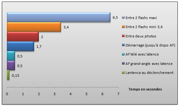

Avoir un gabarit « point and shoot » c'est bien, mais uniquement si la réactivité suit. Et sur ce point, pas de surprise non plus. Le S95 est rapide sur à peu près tous les plans, et globalement plus que son prédécesseur. Il ne lui faut que 1 s pour s'allumer et à peine 0,7 s de plus pour rendre son autofocus opérationnel. Le temps nécessaire pour effectuer la mise au point (en bonnes conditions lumineuses) est dans le meilleur des cas de 0,5 s, latence au déclenchement de 0,15 s comprise, au grand-angle comme en téléobjectif. Notre scène de test a parfois amené l'autofocus à patiner jusqu'à 0,9 s, mais le S95 colle généralement plus à la première mesure qu'à la seconde. La rafale s'est significativement améliorée, passant de 0,9 im/s sur le S90 à 2 im/s sur le S95 (en Jpeg, nombre illimité de vues) ! Attention, cette belle cadence est atteinte en mode rafale sans recalcule de l'autofocus. En choisissant l'autre mode, où l'autofocus est actualisé entre chaque capture, la cadence tombe à 0,8 im/s. Seul résultat sur lequel Canon pourrait améliorer son poulain : le délai entre deux photos, de 2 s environ (mesuré entre la capture d'une première image et le second déclenchement). Pour le reste, le S95 est un appareil réactif comme on les aime !
Mesures exprimées en secondes : la plus petite est la meilleure
