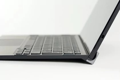

L'écran du XPS 12 vient se loger dans une rainure fixe (ou rigole, au choix) qui termine le clavier. Ici, il n'y a pas de charnière à proprement parler, en tout cas, pas mécanique. L'ensemble tient à la fois par la force de l'encastrement (la rainure ayant une forme de J vu de profil) et par l'attraction des aimants. Cette seule action combinée limite l'ouverture de l'ultrabook à un angle unique de 110° entre l'écran et le clavier. Pas plus parce que la butée l'empêche, pas moins parce que les aimants ne sont pas assez puissants pour retenir l'écran sur un angle aigu.
Voilà qui limite le délicieux critère de lapability inventé par nos confrères anglo-saxons, qui mot-à-mot chez nous - pour ne rien perdre - donne « genoux-capacité ». Autrement dit l'aptitude à être utilisé sur les genoux. Pourquoi ? Parce que quand on pose son ordinateur portable sur le dessus des cuisses, on modifie l'angle entre l'affichage et la tête, ce qui amène à incliner la nuque, mais également à ouvrir l'angle de l'écran. Là, ça n'est pas possible. Heureusement, la dalle profite d'une excellente visibilité. Et globalement, cet angle de 110° est assez idéal.
Par ailleurs, si le magnétisme est assez puissant pour permettre de soulever l'ensemble en ne tenant que l'écran, un léger jeu avant-arrière se forme tout de même, à moins d'être extrêmement précautionneux. C'est infime, mais suffisant pour déconnecter le contacteur entre l'écran et le clavier, et faire apparaître la pop-up Windows qui demande si l'on veut basculer ou non en mode tablette. Pop-up qui s'accompagne d'un petit effet sonore vite énervant et d'une latence parfois longue avant que le clavier et la souris, alors déconnectés, ne reprennent du service. Au niveau du bas de l'écran, la pression exercée par le clavier fait bouger les cristaux liquides et apparaître une auréole blanche de rétro-éclairage. Bref, sur le papier, le système est séduisant, mais dans la pratique, nous relevons quelques faiblesses gênantes.

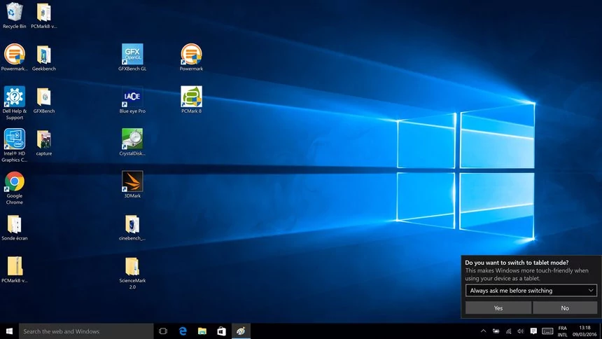

La popup de Continuum, qui peut heureusement être désactivée

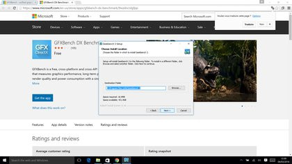

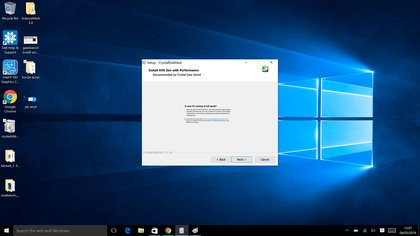

Le seul bémol, c'est le choix de la définition Ultra HD dont nous doutons de la pertinence. Si Windows 10 gère bien l'affichage de cette définition, tout l'écosystème n'est pas aussi à l'aise. Certaines fenêtres d'installation par exemple sont des images mises à l'échelle : le rendu n'est pas net du tout. D'autres fenêtres de logiciels par exemple ne s'adaptent pas et apparaissent minuscules. Sur un écran de 12,5 pouces, est-ce vraiment utile de proposer 3 840 x 2 160 pixels ? En tout cas, le modeste processeur graphique Intel HD 515 intégré se serait très bien accommodé d'une dalle en 1080p. Comme celle qu'on trouve sur le modèle d'entrée de gamme d'ailleurs.
Une fenêtre d'installation floue, une autre trop petite, voilà le lot quotidien d'un portable UHD 12,5 pouces sous Windows 10

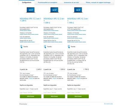

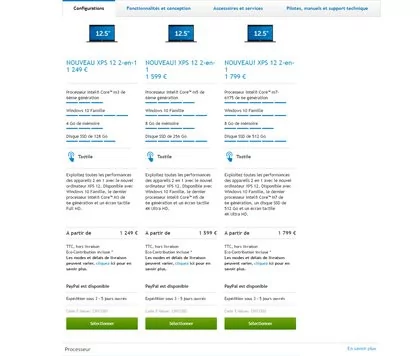

Dell décline pour l'heure son XPS 12 hybride en trois variantes, qui s'échelonnent - hors options, c'est-à-dire au grand minimum - entre 1 249 et 1 799 euros. Le châssis n'évolue pas, c'est la configuration qui change.
Le premier modèle embarque un Core m3 avec 4 Go de RAM, un SSD de 128 Go et un écran Full HD. Le modèle intermédiaire, à 1 599 euros, passe en Core m5, dalle Ultra HD, 8 Go de RAM et SSD de 256 Go.
Enfin, le dernier modèle, celui que nous testons dans cet article, s'équipe d'un Core m7 6Y75 de 6e génération (3,1 GHz, 4 Mo de cache) et d'un SSD PCIe de 512 Go (le reste de la configuration étant identique au modèle intermédiaire).

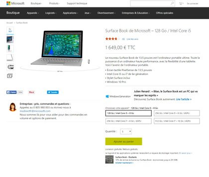

Pour rappel, la première version de Surface Book est commercialisée à 1 649 euros (et grimpe jusqu'à 2 919 euros). A ce prix, Microsoft intègre un Core i5, 8 Go de RAM et un SSD de 128 Go, tandis que l'écran 13,5 pouces est déjà en 3 000 x 2 000 pixels et le stylet demeure livré de base.
Surface Book versus XPS 12 : les boutiques en ligne

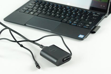

La housse dispose d'un anneau pour loger le stylet actif que Dell vend en option. Idem, si l'adaptateur USB type C vers type A est bien fourni, le hub type C vers tout le reste (HDMI, VGA, Ethernet et USB 3.0) coûte à date 93,59 euros (hors livraison). L'univers XPS, ça se mérite !
En dehors de la housse Dell Premier, on ne trouve dans le carton que le chargeur secteur

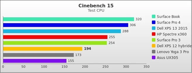

Sans grande surprise, l'XPS 12 hybride se montre fluide mais ce n'est pas une bête de course. Cinebench 15, qui exploite autant que faire se peut le potentiel du multi-cœur sur un rendu 3D, place notre machine entre un Lenovo Yoga 3 Pro (Core M 5Y70 de 5e génération, c'est-à-dire la précédente) et une Surface Pro 3 (Core i5 4300U génération Haswell également) avec un score de 194.

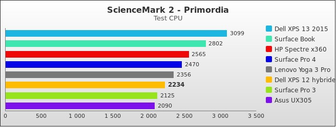

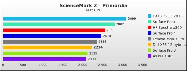

Le test Primordia de ScienceMark 2, qui tire davantage profit de la fréquence de fonctionnement que de la multiplicité des unités de calculs, ne fait pas grand cas du Core m7. L'XPS 12 se positionne encore entre les mêmes deux machines, mais pas dans le même ordre. Avec ses 3,1 GHz maximum, on aurait pu s'attendre à mieux.
Benchmark : 560-5742

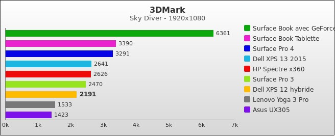

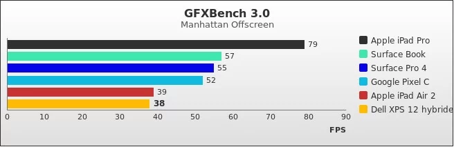

Sur le test SkyDiver en 1080p de 3DMark, les graphismes intégrés Intel HD 515 ne brillent pas. Il y a du progrès par rapport à la génération précédente de Core m, toutefois, les configurations en Core i ont nettement plus de ressources sous le capot. N'espérez pas jouer avec cet XPS.
Benchmark : 560-5744

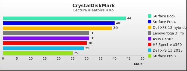

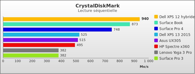

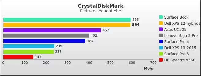

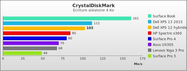

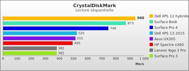

Dell sort son épingle du jeu en matière de stockage. Son SSD de 5122 Go monté en PCI Express (au lieu du SATA 6 le plus souvent) donne des résultats dans le haut du panier, en tout cas sur la lecture séquentielle de gros fichiers : 940 Mo/s en lecture et 594 Mo/s en écriture, l'XPS 12 se permet même de faire mieux que Surface Book. Sur la lecture et l'écriture aléatoire en revanche, les lauriers reviennent à Microsoft, même si l'ordinateur de Dell se débrouille très bien.
Benchmark : 560-5746

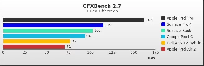

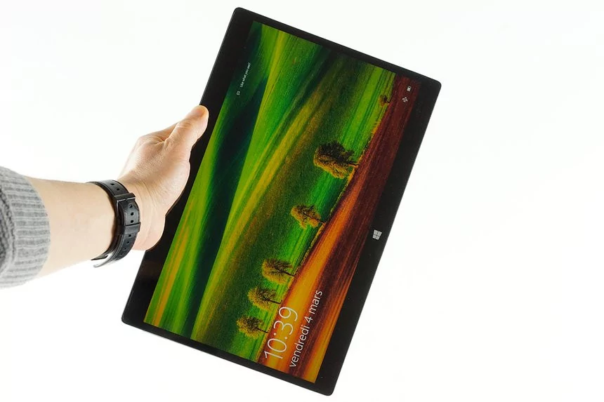

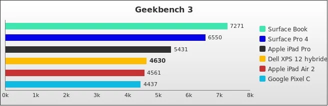

Si on fait tourner des programmes de l'univers tablette pour jauger les performances du 2-en-1 utilisé sans son clavier, histoire de le remettre dans le contexte face aux iPad et autres Pixel C, on obtient des résultats qui se situent plus ou moins entre l'iPad Air 2 et la Pixel C (mais plus proches de la tablette d'Apple, notamment sur le Manhattan Offscreen). Rappelons que la Pixel C repose sur un SoC Nvidia Tegra X1.
Benchmark : 562-5756

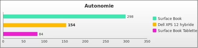

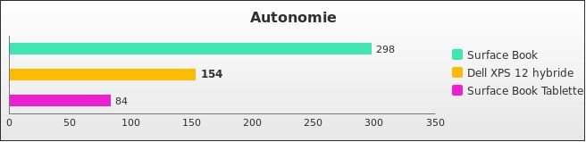

Avec des performances aussi modestes, on s'attendait à voir l'ultrabook tenir tel un marathonien. Il n'en est malheureusement rien. PC Mark 8 (test Home exécuté en Conventional) nous retourne un score de 2 h 34 pour drainer 80 % de la batterie avec des tâches mixtes (surf Web, traitement de texte et d'images, chat vidéo et casual gaming), le Wi-Fi activé, le Bluetooth désactivé et l'écran calibré à 110 cd/m². Notez par ailleurs que pour conduire tous nos tests, nous désinstallons l'antivirus (quand il y en a) et désactivons l'indexation Windows Search et la protection Windows Defender. Ce résultat est faible, surtout que contrairement à Surface Book, l'XPS 12 hybride ne peut pas compter sur une deuxième batterie logée dans le clavier. Sur le test de PC Mark pour Android (pas identique, donc difficile à comparer, mais qui repose tout de même sur une charge de travail similaire), la Pixel C avait tenu 8 h 57 !
