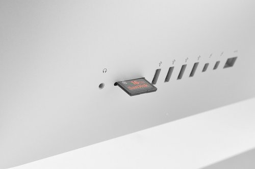

Le lecteur disparaît du bord, mais aussi le slot SDXC, qui rejoint la connectique au dos de l'ordinateur. Un emplacement qui s'avère toujours un peu gênant pour insérer rapidement une carte SD ou une clé USB, même si un gros gain en légèreté permet de tourner l'écran avec plus d'aisance.

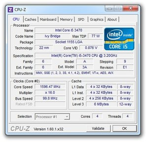

L'iMac 27 pouces version 2012 passe à l'architecture Ivy Bridge d'Intel, et donc à la gravure 22 nm. Les processeurs proposés par Apple sur les 2 modèles commercialisés sont respectivement un Core i5 3470S à 2,9 GHz (3,1 GHz en TurboBoost), le même qui équipe le second modèle 21,5 pouces. Sur le haut de gamme, on dispose en standard d'un Core i5 3470 à 3,2 GHz (3,6 GHz en TurboBoost), avec une option vers un Core i7 3770 à 3,4 GHz, capable de grimper jusqu'à 3,9 GHz, pour 200 euros supplémentaires.

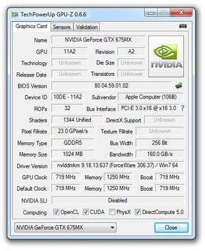

En ce qui concerne le GPU, en version mobile comme c'est traditionnellement le cas sur les iMac, le premier modèle est équipé d'une NVIDIA GeForce 660M (512 Mo de mémoire vive), et le second d'une GeForce GTX 675MX avec 1 Go de mémoire vive. Le second modèle est le seul iMac à disposer d'une option sur l'Apple Store : pour 150 euros supplémentaires, on pourra opter pour une GeForce GTX 680MX équipée de 2 Go.

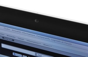

Comme les MacBook Pro Retina, les nouveaux iMac intègrent un second micro sur le bord supérieur de l'écran, destiné à l'élimination des bruits ambiants, notamment pour la fonction de dictée vocale d'OS X Mountain Lion. La webcam ne bouge pas, toujours 720p, et offrant des caractéristiques semblables à celles du modèle 21,5 pouces, c'est-à-dire plus que correctes : image précise, couleurs flatteuses, du tout bon pour la visio.

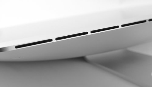

Indéniablement, Apple a fait un effort en ce qui concerne la chauffe et le bruit de ses nouveaux iMac : même sur des tâches gourmandes en ressources, l'aération est particulièrement bien gérée et on ne se brule pas la main en la passant sur le dessus de l'écran comme c'était le cas sur les modèles précédents. Concernant le bruit, notre modèle de test étant un Core i5 (donc moins puissant que le modèle 21,5 pouces que nous avons testé en version haut de gamme), il nous a été encore plus difficile de faire monter le ventilateur qui, à plein régime, émet un bruit suffisamment sourd pour ne pas être trop gênant.
Que reprocher alors à l'utilisation de cet iMac ? Toujours le même problème, amplifié par la taille de l'écran 27 pouces : l'accès pénible à la connectique, concentrée au dos de l'écran. Heureusement, Apple a considérablement réduit le poids de son tout-en-un, rendant la manipulation de ce dernier plus aisée. Mais devoir tourner l'ensemble pour insérer une clé USB, ou maintenant une carte SD, n'est pas l'idéal.

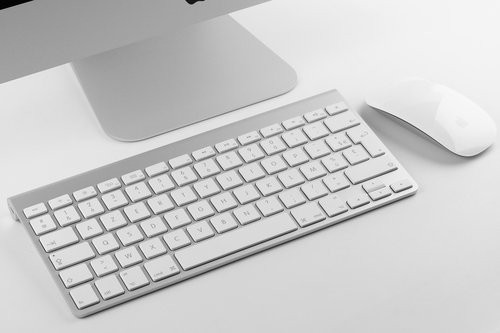

En outre, les périphériques de saisie fournis ont leurs détracteurs. Pour notre part, on apprécie le clavier Bluetooth, aux touches chiclet offrant certes une frappe de portable (on aime ou on n'aime pas), mais tout de même agréable. La souris est davantage sujette à caution : si Mountain Lion a sensiblement revu son utilité à la hausse avec des gestes supplémentaires, elle reste discutable d'un point de vue ergonomique (trop plate). Si vous achetez votre iMac sur l'Apple Store en ligne, on vous conseille plutôt d'opter pour le Magic Trackpad qui offre vraiment la meilleure expérience pour contrôler Mac OS X, et d'opter pour une bonne souris filaire pour les tâches nécessitant une certaine précision.

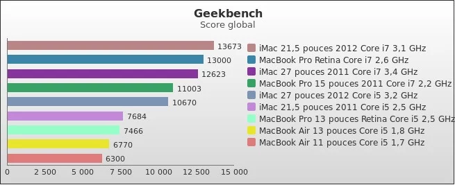

Geekbench
On commence avec Geekbench, qui réalise une série de tests sur le processeur et la mémoire pour délivrer un score global.
Benchmark : 178-2316
Assez logiquement, l'iMac 27 pouces fait ici moins bien que tous les iMac et MacBook Pro en version Core i7, à l'exception du Sandy Bridge de l'année dernière qu'il talonne.

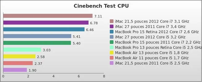

Cinebench 11.5 est un test basé sur Cinema 4D de Maxon, en fait deux tests qui nous intéressent ici. Le premier réalise un rendu de scène en mode « multithreadé », et le nombre de cœurs disponible influe donc sur le résultat.
Benchmark : 178-2318
Même constat sur Cinebench : l'iMac en version Core i5 reste en dessous des derniers Core i7, même de fréquence inférieure.

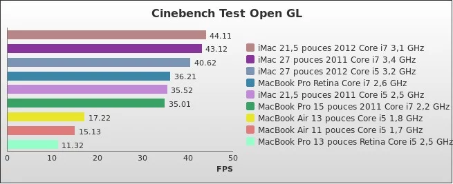

Sur le test OpenGL, on disposait sur l'iMac 27 pouces d'une GeForce GTX 675MX, qui ne fait bizarrement pas mieux que la GeForce 650M qui équipe l'iMac 21,5 pouces, le logiciel devant brider les performances de la scène, car cela contredit tous les tests que nous avons réalisés sous Windows ou le GTX 675MX le surpasse nettement.

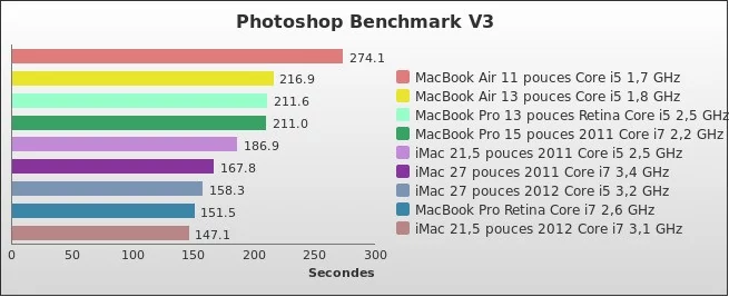

Photoshop Benchmark v3
Le Photoshop Benchmark v3 de DriverHeaven exécute une série de filtres sur une image de 7 000 x 5 443 pixels. Le test a été réalisé avec Photoshop CS6, mais sur le plan de l'application de filtres, les performances de la dernière version de Photoshop sont très semblables à celles de la version CS5.1 (utilisés pour les produits de 2011), et les résultats comparables.
Benchmark : 178-2322
2 paramètres rentrent en compte ici : la présence d'un Core i5, et surtout l'absence de SSD dans notre version de test qui bride légèrement les performances par rapport au modèle 21,5 pouces « gonflé » que nous avons testé précédemment.

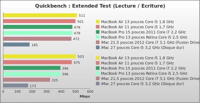

Quickbench
On passe aux performances du support de stockage. Quickbench réalise trois tests, en lecture et en écriture. Le test Standard est réalisé sur des fichiers entre 4 et 1024 Ko, le test Large sur des fichiers entre 2 et 10 Mo et le test Extended sur des fichiers entre 20 et 100 Mo. Le test Standard est également réalisé en accès séquentiel et en accès aléatoire.
Benchmark : 178-2332
Il est intéressant ici de tester les performances du disque dur fourni, sans Fusion Drive : naturellement, on reste très loin du modèle Fusion Drive testé, notamment sur les petits fichiers en accès aléatoire

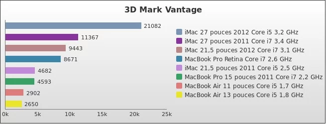

Le test graphique de 3D Mark Vantage consiste en 2 séquences en temps réel. Le test est réalisé en 1 600 x 900 pixels, la résolution que nous avions utilisée pour le MacBook Pro Retina 15 pouces.
Benchmark : 178-2324
Ici, le GeForce GTX 675MX de l'iMac 27 pouces brille et surclasse largement le modèle 21,5 pouces et son GeForce GT 650M.

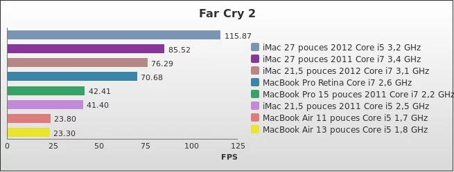

On passe ensuite au benchmark de Far Cry 2. Ici nous réalisons le test dans des conditions qui peuvent paraître assez faibles (1 600 x 900 pixels, niveau de détail high, pas d'anti aliasing), mais qui nous permettent de comparer les résultats aux iMac précédents.
Benchmark : 178-2328
Même constat sur FarCry 2 : à plus de 115 FPS, on est largement en tête. Évidemment, FarCry 2 est un jeu vieillissant, que nous utilisons ici en référence par rapport à nos tests de 2011, et la performance du GPU mobile de l'iMac 27 pouces n'a rien d'extraordinaire. Il faut rappeler que dans tous les cas, l'iMac restera loin des performances obtenues par de vrais PC pour joueurs équipés de cartes graphiques en version desktop.
