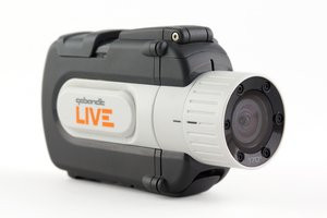

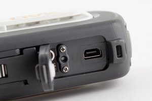

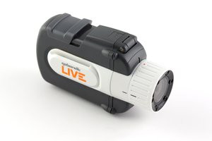

La Gobandit Live est la troisième caméra la plus imposante de ce comparatif, avec la Contour+ 2 à laquelle elle ressemble un peu et la Drift HD Ghost. Cependant, comme elle est essentiellement faite de plastique, son poids reste sous la barre des 150 grammes. Bien que la caméra soit solide car sérieusement assemblée, la Live dégage une impression peu engageante, la faute à des plastiques qui font bruts et vieux. Mais cette Gobandit est on ne peut plus rigide. On le découvre bien vite en se retournant l'ongle à chaque fois qu'on veut ouvrir la trappe du port mini USB. Pourquoi tant de fermeté ? Parce que la caméra est étanche à 1 m.

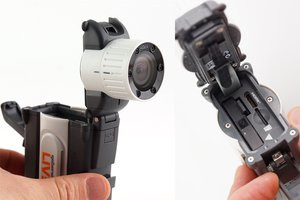

Même chose pour la trappe à carte mémoire et batterie, qui de façon originale, fait pivoter tout le bloc optique. Il y a peu de chance que vous l'actionniez accidentellement ! Mais Gobandit ne semble pas proposer de caisson étanche optionnel : les amateurs d'activités aquatiques passeront leur chemin !

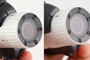

Nous préférons de loin l'approche de Drift, avec deux trappes différentes en fonction des usages. Et la HD Ghost est étanche à 3 m, elle... Bon point toutefois côté optique, puisque la Gobandit Love adopte elle aussi une lentille rotative sur 180°. L'objectif ouvre à f:2,8 et couvre un angle de champ de 170°. En revanche, cette caméra ne propose ni fixation trépied, ni entrée micro externe.
La lentille rotative tourne sur 180°

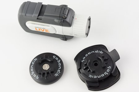

Gobandit est le constructeur qui se montre le plus chiche dans ce domaine : fixation adhésive plate, attache masque et fixation trépied. Ajoutez le câble mini USB et la dragonne et vous avez le packaging complet... très incomplet !
