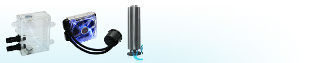

Le waterblock en question
Le waterblock est la partie du circuit en contact avec le composant à refroidir. Quelles doivent être ses qualités ?
  • La surface de contact qui fait l'interface entre l'eau et le composant doit être la plus fine possible ;
  • la matière utilisée se doit de transporter efficacement la chaleur : le cuivre est réputé en la matière ;
  • le système de fixation doit être à la fois simple et solide.
Enfin, il convient de s'assurer que ce dernier est bien compatible avec le chipset de votre carte-mère.

Réservoir et tuyaux
Voici nos recommandations en ce qui concerne ces éléments du circuit qui doivent respecter certaines contraintes.
  • Le diamètre des tuyaux doit être le plus important possible, même s'il est la plupart du temps limité à 12 mm par les boîtiers ;
  • la capacité du réservoir doit être conséquente ;
  • utilisez de l'eau déminéralisée, le meilleur liquide à employer dans un circuit de watercooling.
Enfin, vous pouvez utiliser un raccord en Y pour éviter de privilégier un élément par rapport à un autre au sein du circuit, mais cet élément apporte de la complexité au montage ainsi qu'un encombrement plus important alors que les débits sont réduits de moitié. Prévoir l'utilisation conjointe de deux pompes en série pour plus de performances et moins de nuisances sonores.
