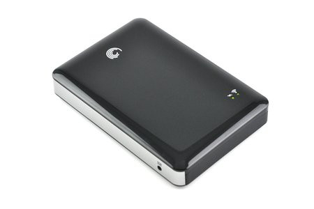

Le GoFlex Satellite se démarque de la concurrence au premier coup d'œil. Alors que les solutions de Maxell, PQI et Transcend misent sur la compacité avec des capacités de stockage modestes à base de mémoire flash, celle de Seagate table sur un disque dur de 500 Go au format 2,5''. Une générosité qui s'opère au détriment des dimensions du produit : 130 x 88 x 31 mm, pour 268 g.
Mais quitte à opter pour un disque dur, Seagate a décidé de pousser l'équipement jusqu'au bout, avec un chargeur secteur (qui permet de conserver la connexion Wi-Fi pendant la charge), un adaptateur allume-cigare et une connectique USB 3.0 amovible ! Pour cette dernière, il suffit d'enlever un cache en plastique et greffer le module USB 3.0 au tandem port SATA - alimentation du disque.
La connectique SATA du disque dur avec câble et adaptateur, le GoFlex Satellite avec l'adaptateur USB 3.0 monté, et le chargeur secteur

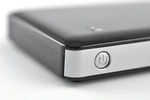

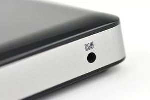

La finition apparaît sérieuse, même si l'intégralité du boîtier est faite de plastique, avec une coque supérieure brillante très salissante. D'un côté du GoFlex Satellite, le bouton de mise en route, de l'autre la prise secteur. Sur le dessus, deux diodes indiquant l'activité du Wi-Fi et l'état de la batterie.

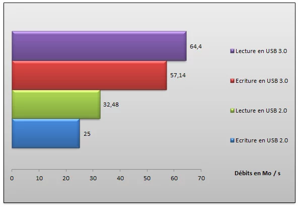

Sans surprise, le disque dur SATA fait mieux que les autres solutions à base de mémoire flash, en particulier celles fonctionnant avec carte SD, dotées de contrôleurs USB faiblards. Même en USB 2.0, le Seagate GoFlex Satellite ne met que 5 minutes 4 secondes pour copier les 7 599,19 Mo de données, soit un débit de 25 Mo/s. En USB 3.0, la copie ne prend que 2 minutes 13, soit un débit de 57,14 Mo/s ! La lecture est encore plus performante, avec 32,48 Mo/s en USB 2.0 et 64,40 Mo/s en USB 3.0. On est très loin de la prestation de l'AirStash...

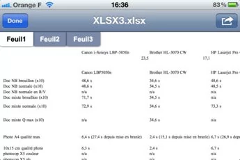

Notre panel de fichiers bureautiques (Office 2007 et 2010, PDF, TXT) est ouvert sans encombre. L'application propose deux options dès qu'on clique sur un document : « Quick Look » ou « Open in... ». La première est l'outil de visualisation de Seagate, qui ouvre tout mais qui ne permet que le strict minimum : bascule d'écran, zoom et sélection de texte. La seconde dépendra des applications de productivité que vous avez déjà installées. Point d'édition ou de recherche interne dans les documents par défaut.

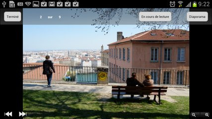

Pas de mauvaise surprise en photo, tous les principaux formats sont lus, à l'exception des RAW. Le chargement se montre assez rapide, on peut zoomer à l'aide de deux doigts, les photos sont consultables en plein écran et l'application propose même un mode diaporama.
Première capture sous iOS, deuxième sous Android ICS
