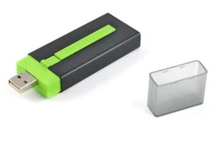

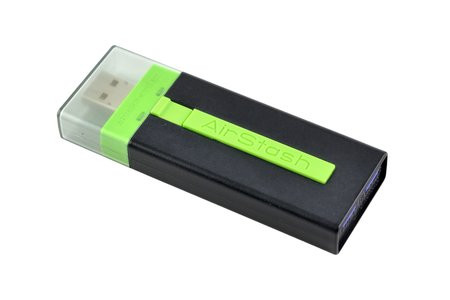

L'AirStash ressemble à un surligneur fluo, mais c'est bien un périphérique de stockage Wi-Fi autonome. Deux particularités : sous son capuchon se cache une fiche USB (le dispositif ressemble alors à une grosse clé USB) tandis qu'à l'opposé siège le logement pour carte SD. Maxell livre ce modèle avec 8 Go mais il existe également en 16 Go, et il est possible de l'étendre jusqu'à 2 To... en théorie, puisque les cartes SDXC de 2 To n'existent pas encore !
Un Stabilo ? Non une solution de stockage au format grosse clé USB avec lecteur de cartes SD

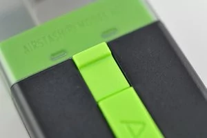

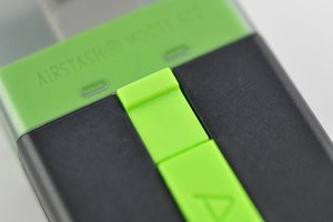

L'objet est compact (93 x 32 x 13 mm) et très léger (41 g), voire trop léger... en effet le tout plastique de la finition laisse à désirer. Notamment la fiche USB quelque peu branlante ou le bouton de mise en route, dont la longévité peut susciter le doute. Petit hic : si l'objet est petit pour un support de stockage externe, il est gros pour une clé USB. La base de l'AirStash gêne régulièrement pour enfoncer correctement la fiche dans le port USB...
La fiche USB de l'AirStash est rendue peu accessible par la base verte du produit. Le bouton de mise en route en plastique n'inspire guère confiance

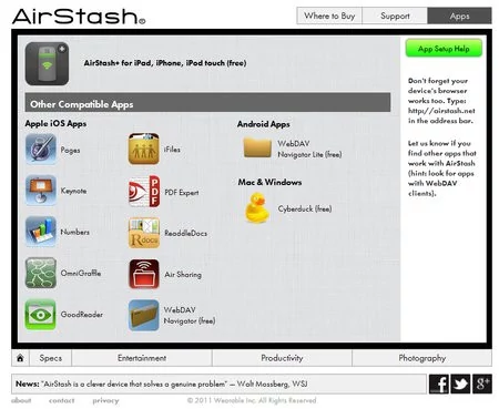

En revanche, l'AirStash intègre un serveur WebDAV qui le rend compatible avec plusieurs applications de productivité gérant le protocole WebDAV (iWork, iFiles, AirSharing, WebDAV Navigator Lite...). L'intérêt, c'est le travail collaboratif : un fichier stocké dans l'AirStash peut être consulté et modifié par plusieurs appareils en même temps, et bien sûr synchronisé.

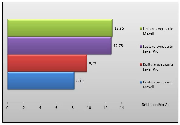

Pour profiter de son périphérique de stockage communicant, il faut préalablement copier du contenu dedans. Première observation à formuler, la patience est de mise... En effet, la copie de notre ensemble de fichiers de test a pris 15 minutes et 28 secondes, soit un débit moyen de 8,19 Mo/s. Notre panel de fichiers d'une taille totale de 7 599,19 Mo est réparti ainsi :
  • 12 fichiers bureautiques (10,7 Mo) ;
  • 10 pistes audio (257,4 Mo) ;
  • 9 photos (40,59 Mo) ;
  • 35 vidéos (7 290,4 Mo).
La carte SD fournie bride visiblement les transferts. Nous avons donc demandé à Lexar une carte SDHC UHS-1 Professional, assurant en théorie des transferts à 90 Mo/s en lecture et un peu moins en écriture, notre AirStash atteint alors 9,72 Mo/s...
En lecture, le débit plafonne à 12,86 Mo/s et il reste sensiblement identique avec notre carte Lexar Professional. La carte SD Maxell bride (l'écriture), mais pas autant que le contrôleur USB intégré à l'AirStash !

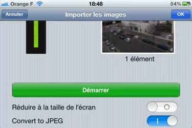

Deux options pour accéder au contenu de l'AirStash : l'application AirStash+ uniquement sur iOS (pour l'instant) ou l'adresse Web Airstash.net. L'un comme l'autre se montre très dépouillé : listing des dossiers et fichiers de l'AirStash, paramétrage du réseau. Mais l'application apporte une fonctionnalité majeure que n'offre pas l'interface Web, outre la création de dossier et des réglages sur la présentation du contenu (tri, ordre, extension...).
De quoi s'agit-il ? De la possibilité d'exporter des fichiers vers le dispositif iOS auquel il est connecté mais surtout d'importer du contenu. Ainsi, si la pellicule (photo et vidéo) de l'iPhone ou iPad est saturée, on peut libérer un peu de mémoire. Le bon point, c'est que le protocole autorise la sélection multiple dans la pellicule, là où d'autre ne font que du un par un. En revanche, lorsqu'on visionne une image depuis l'application AirStash+, il est impossible de zoomer !
