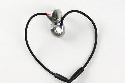

Le résultat est de haute volée : les écouteurs sont ultra-denses et robustes, en plus d'être élégants. RHA les garantit trois ans, on n'a pas vraiment de doute sur le fait qu'ils peuvent tenir cette durée. Parce que tous les points d'ordinaire fragiles sur des écouteurs - la fiche jack et les raccords câble/écouteur - bénéficient de renforts rassurants. Et à ceux que la télécommande inquiéterait, des T20, sans le i et 10 euros moins chers, figurent aussi au catalogue. Un module télécommande - micro à trois boutons qui fonctionne parfaitement sur iPhone, mais un peu moins bien sur Android. Sur un Nexus 5 et un OnePlus Two, la commande de volume ne marche pas.

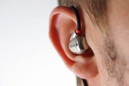

Les T20i à l'usage : ergonomie et audioSi la construction est le premier attrait visible des T20i, c'est à l'usage que se révèlent les autres atouts de ces écouteurs. A commencer par l'ergonomie. RHA vante les mérites de ses « crochets auriculaires modulables », dont il précise que la conception est en instance de brevet. Le système de passe-câble derrière l'oreille n'a absolument rien de nouveau. Mais il est vrai que le gainage à mémoire de forme est agréable au quotidien : les écouteurs se mettent facilement en place, ils tiennent bien et se font vite oublier. Les bagues colorées, pour distinguer ses deux écouteurs en un clin d'œil, est une idée qui ne mange pas de pain. Toutefois à l'usage, c'est d'une aide appréciable.

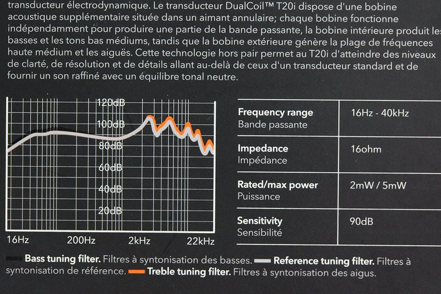

Voilà les informations techniques que livre RHA
Côté filtres de syntonisation, notre préférence oscille entre le Treble et le Reference. Le Bass gonfle surtout le bas médium et fait perdre en précision. Maintenant, comme les transducteurs DualCoil font un meilleur boulot que ceux employés dans les T10i, les filtres ont moins d'impact sur les T20i. DualCoil signifie qu'il y a deux bobines mobiles indépendantes et concentriques dans un même transducteur : l'une d'elles, à l'intérieur, va reproduire basses et bas médium, la seconde, à l'extérieur, s'occupe du haut médium et des aigus. Une répartition des tâches qui imite les conceptions à plusieurs transducteurs par écouteur qu'on trouve sur le haut de gamme de la concurrence (Shure, Westone, etc.) mais qui prend moins de place.
